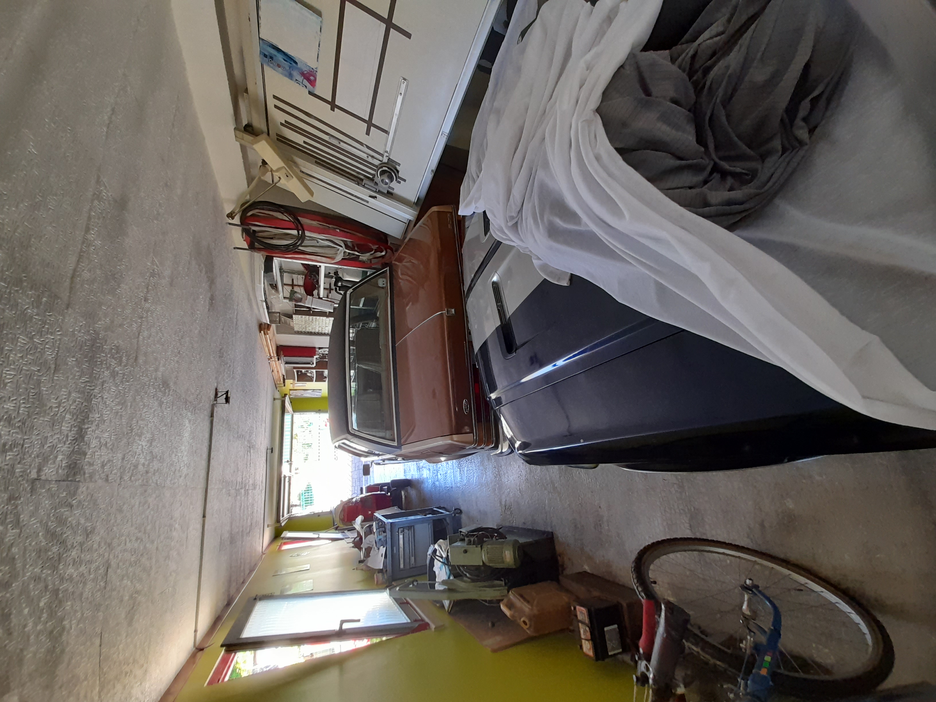

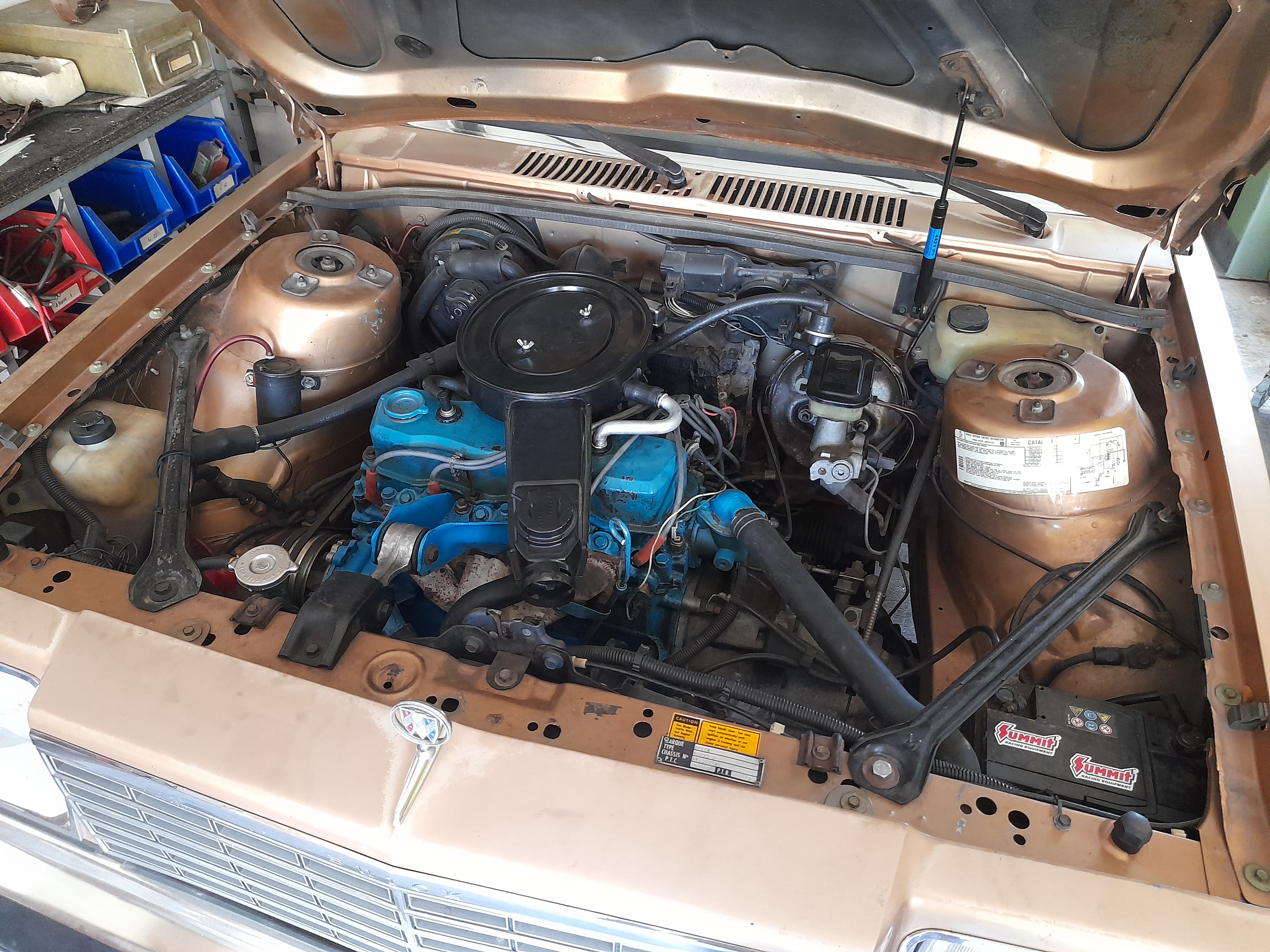

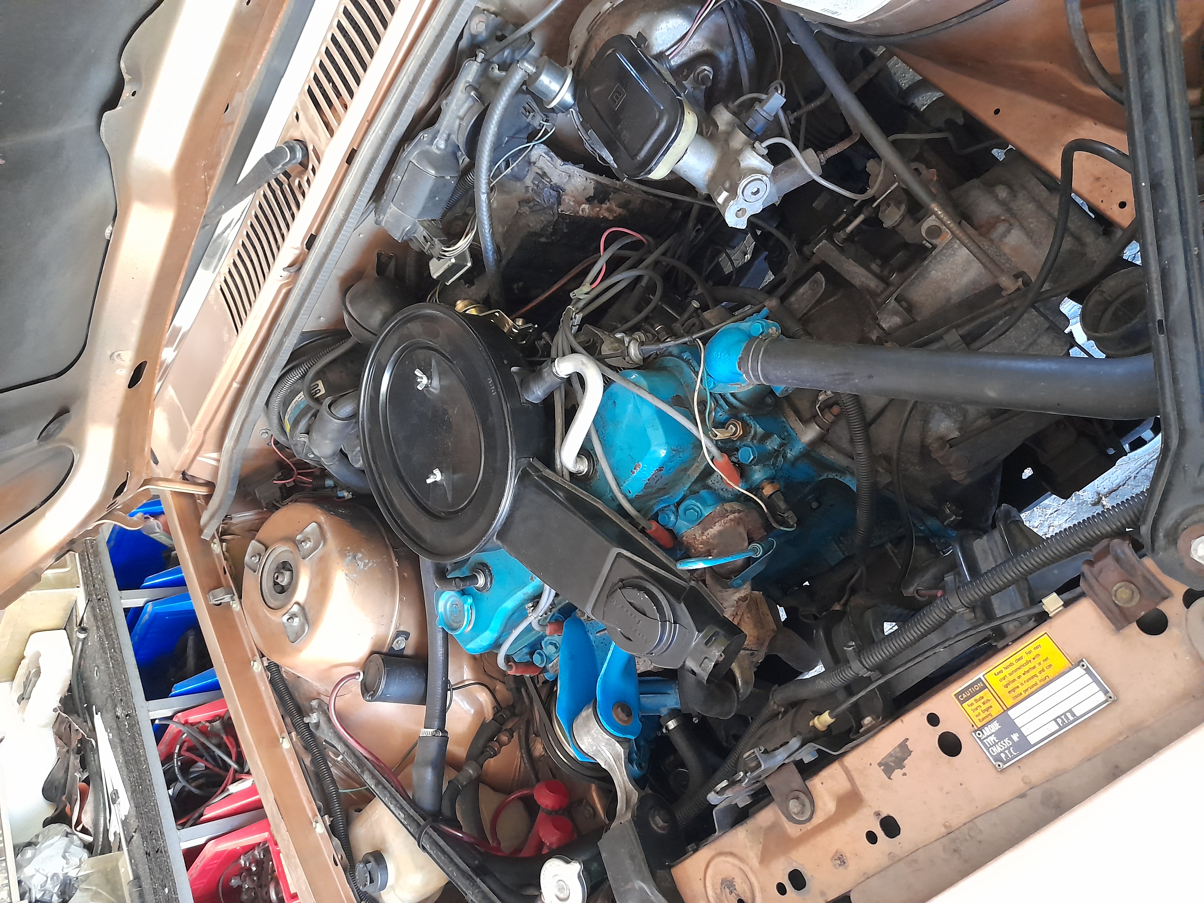

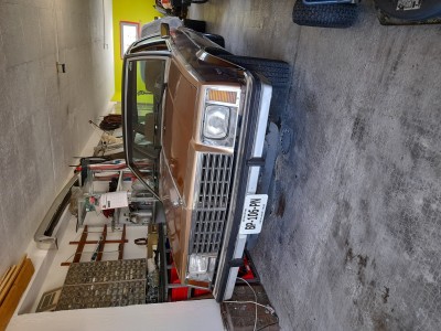

Allé, un petit tour dans le passé, et un autre style, petite présentation de la passion que je partage avec mon père
1 Buick skylark de 1980 4cylindre 2,5L (moteur commun avec Jeep, notamment Wrangler et cherokee)
C'est une import d'époque (pas neuve j'ai le compteur en miles dans un carton qui a 7000 :) )
On est loin esthétiquement des best-seller américaines V8, mais c'est super agréable à rouler avec une boute 4 longue comme un jour dans pain le 50 en ville se passe en 2... et à 110 en 4 on tourne autour des 2500t/min

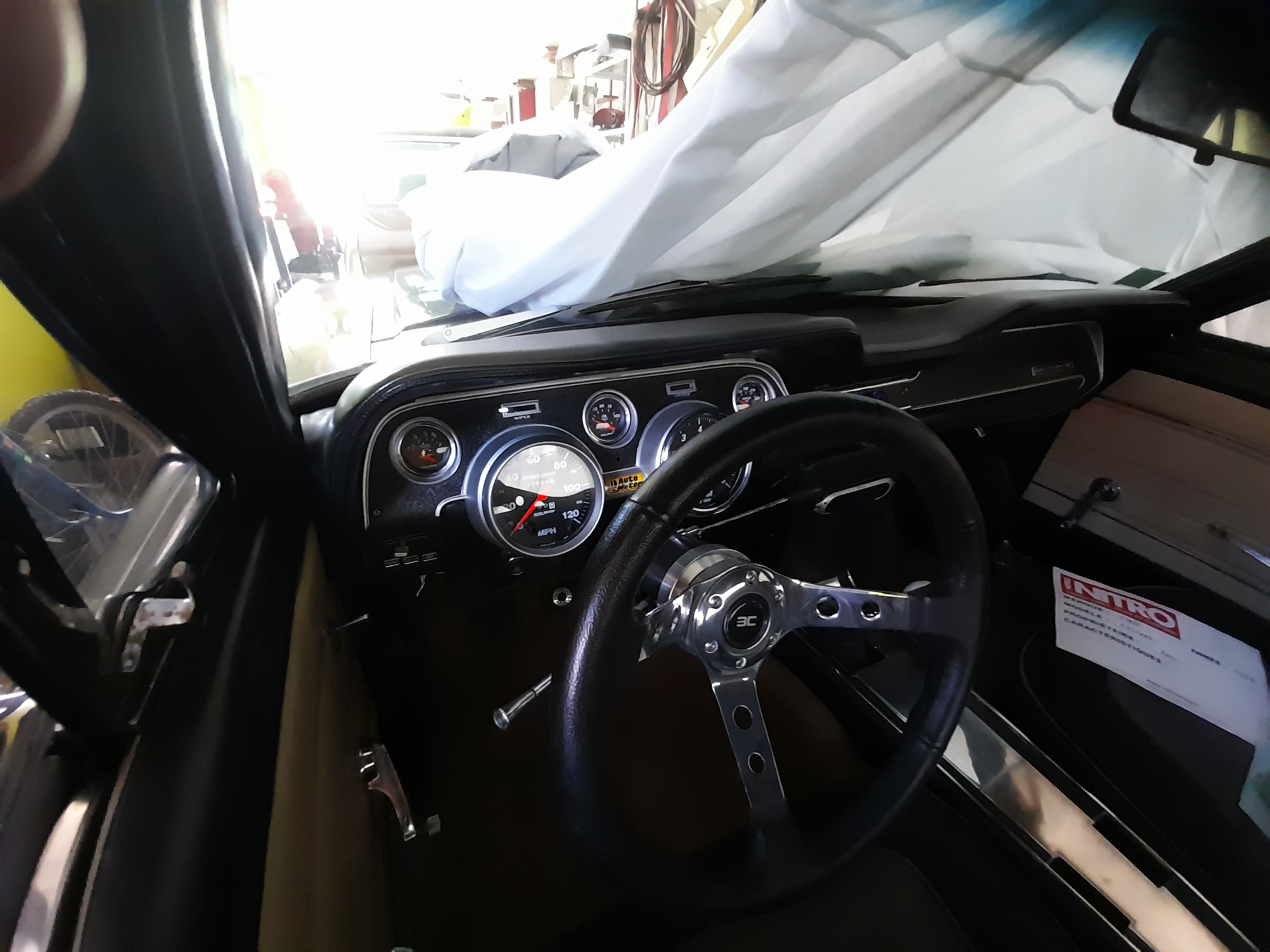

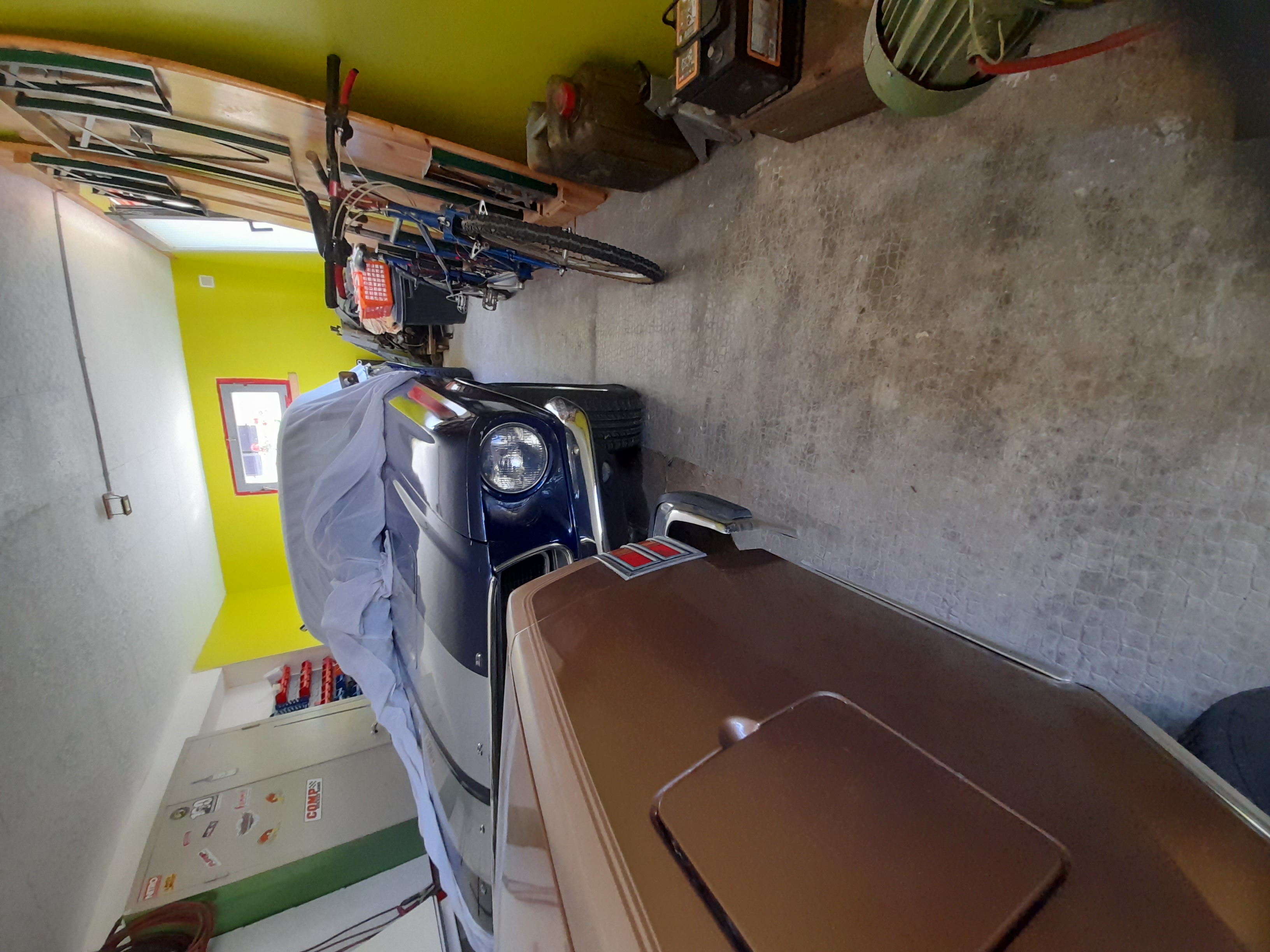

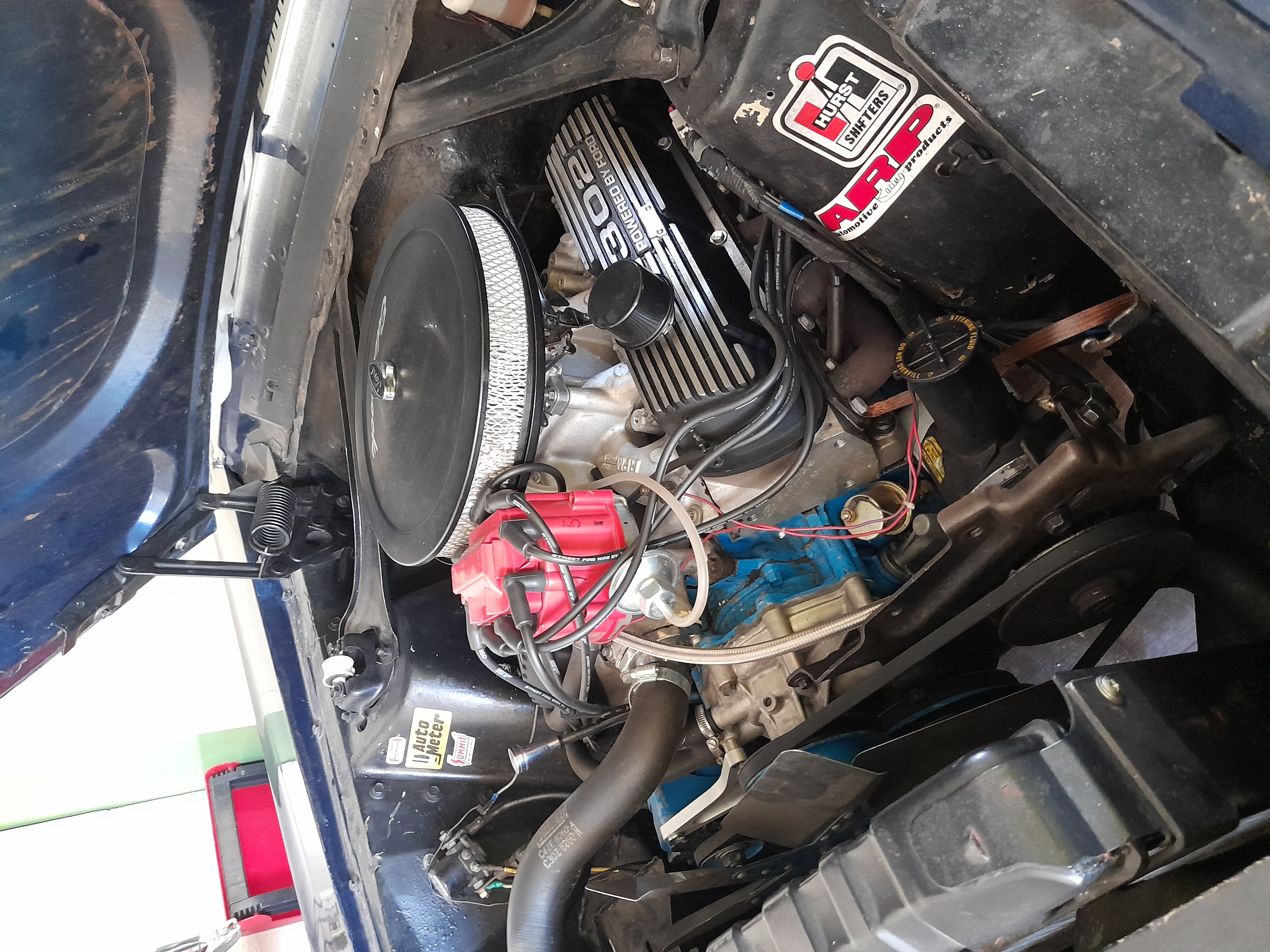

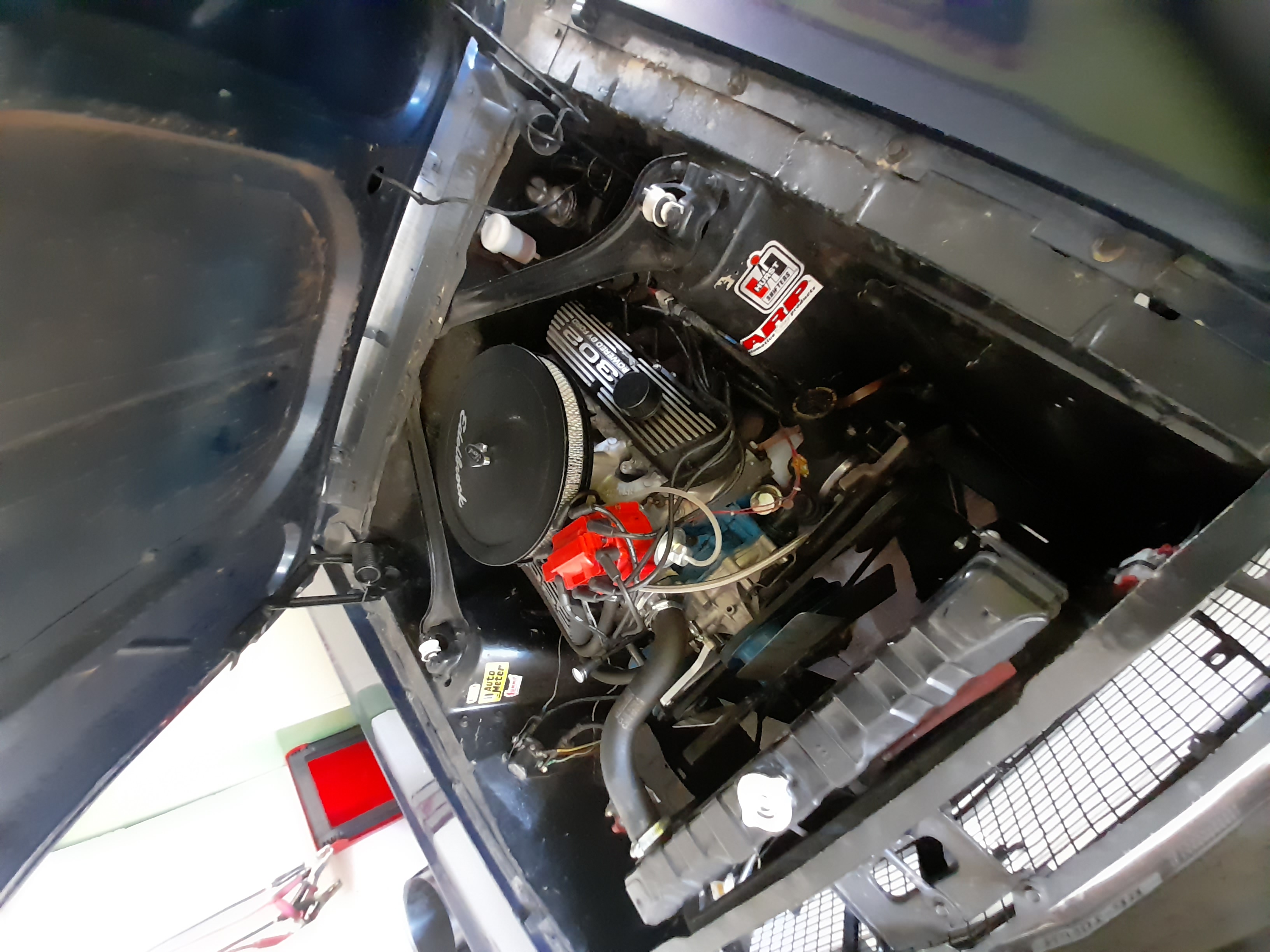

L'autre que l'on aperçois
Mustang coupé 1967 achetée en 1996 et qui a subit pas mal de choses depuis, notamment moteur, un 302ci (4,9L) non d'origine de 1980 dépolué à l'américaine aac tout rond, soupapes de 4L ........ 140cv :crying: que j'ai préparé avec culasse alu grosses soupapes, admission carbu 4 corps 650cfm, aac plus méchant, culbuteurs à rouleaux etc,etc....
Et montage d'une boîte 5 meca de Mustang moderne à la place de la boîte 3auto
Je ferai de plus belles photos quand je la sortirai,

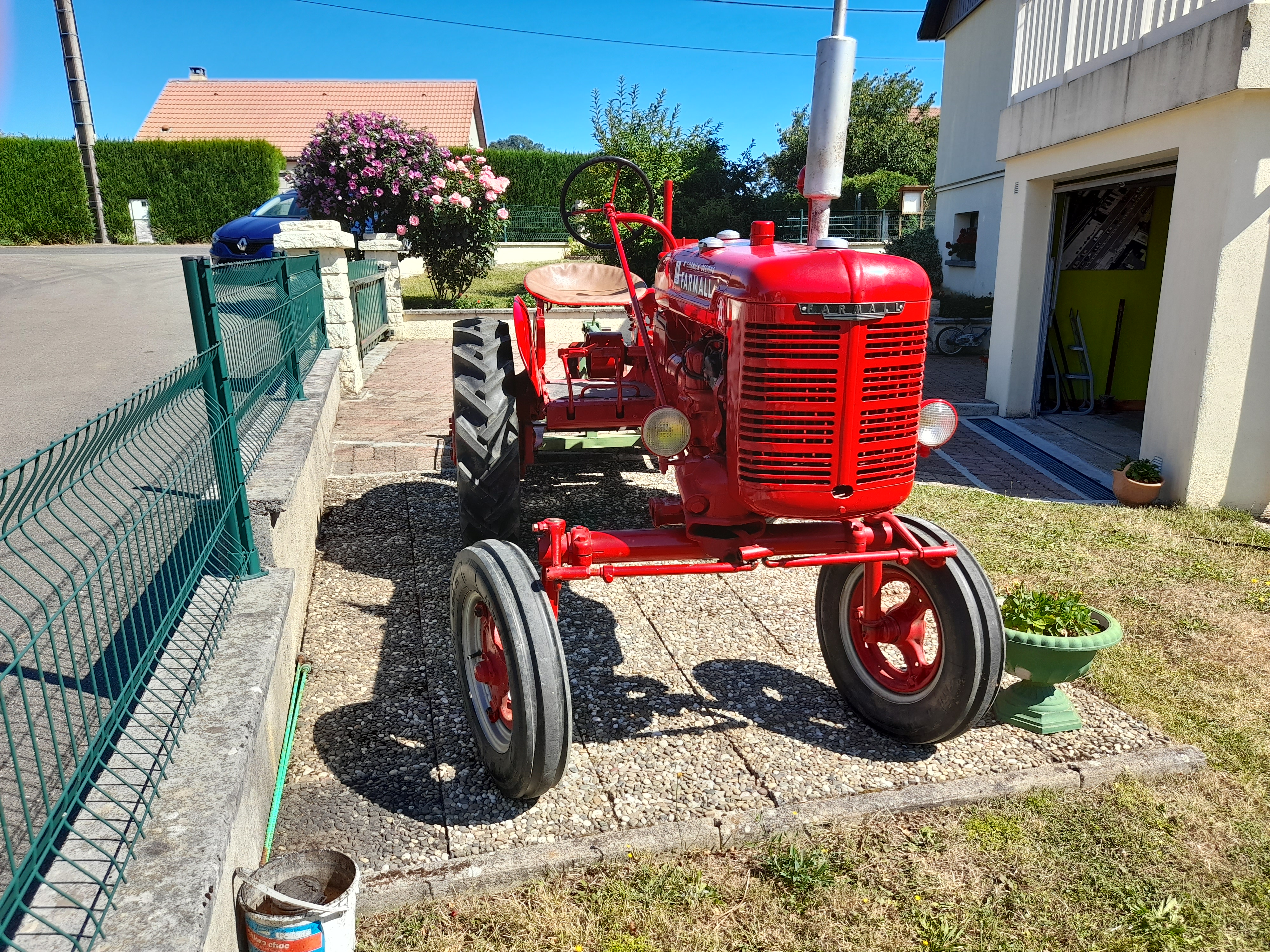

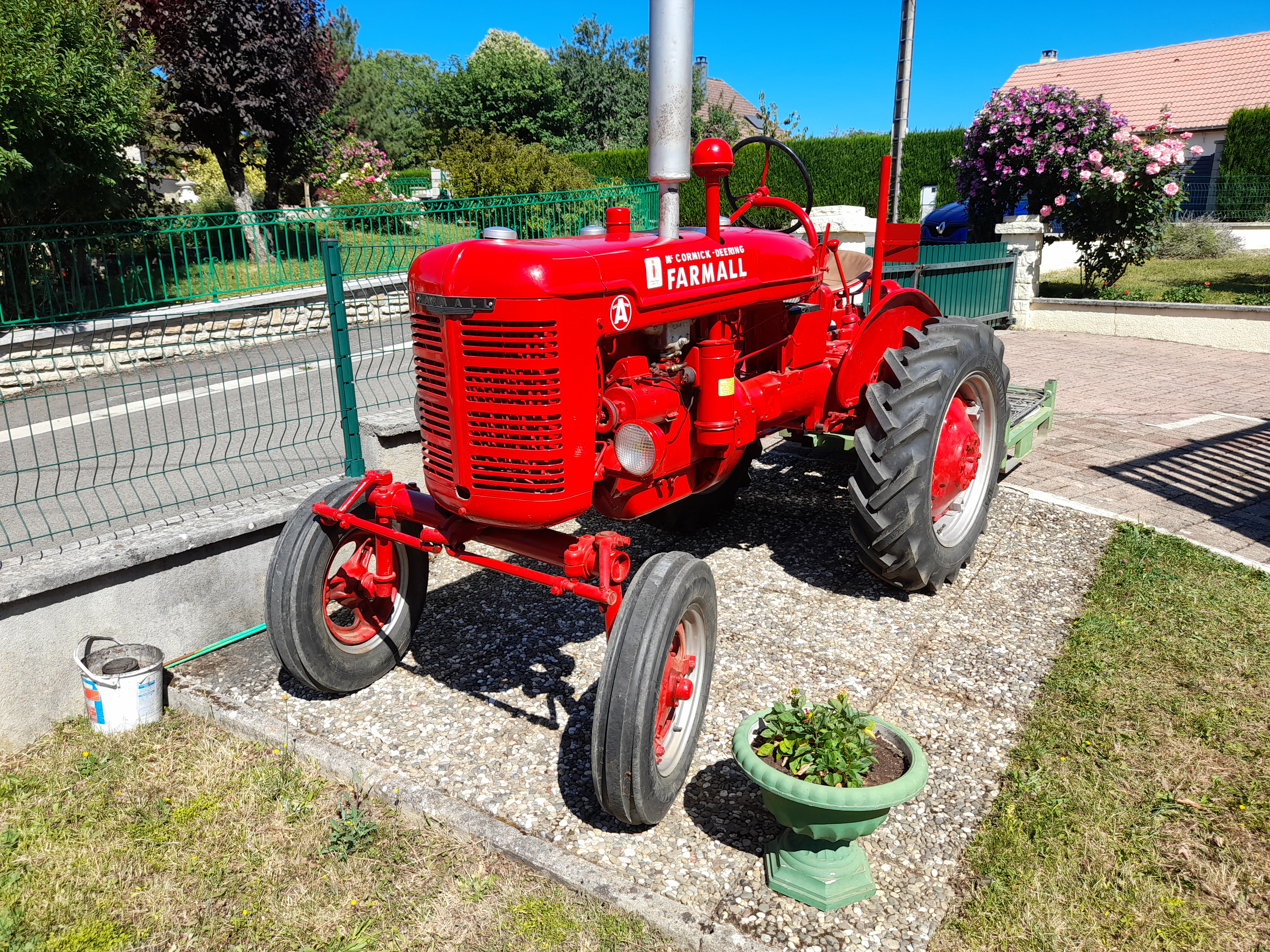

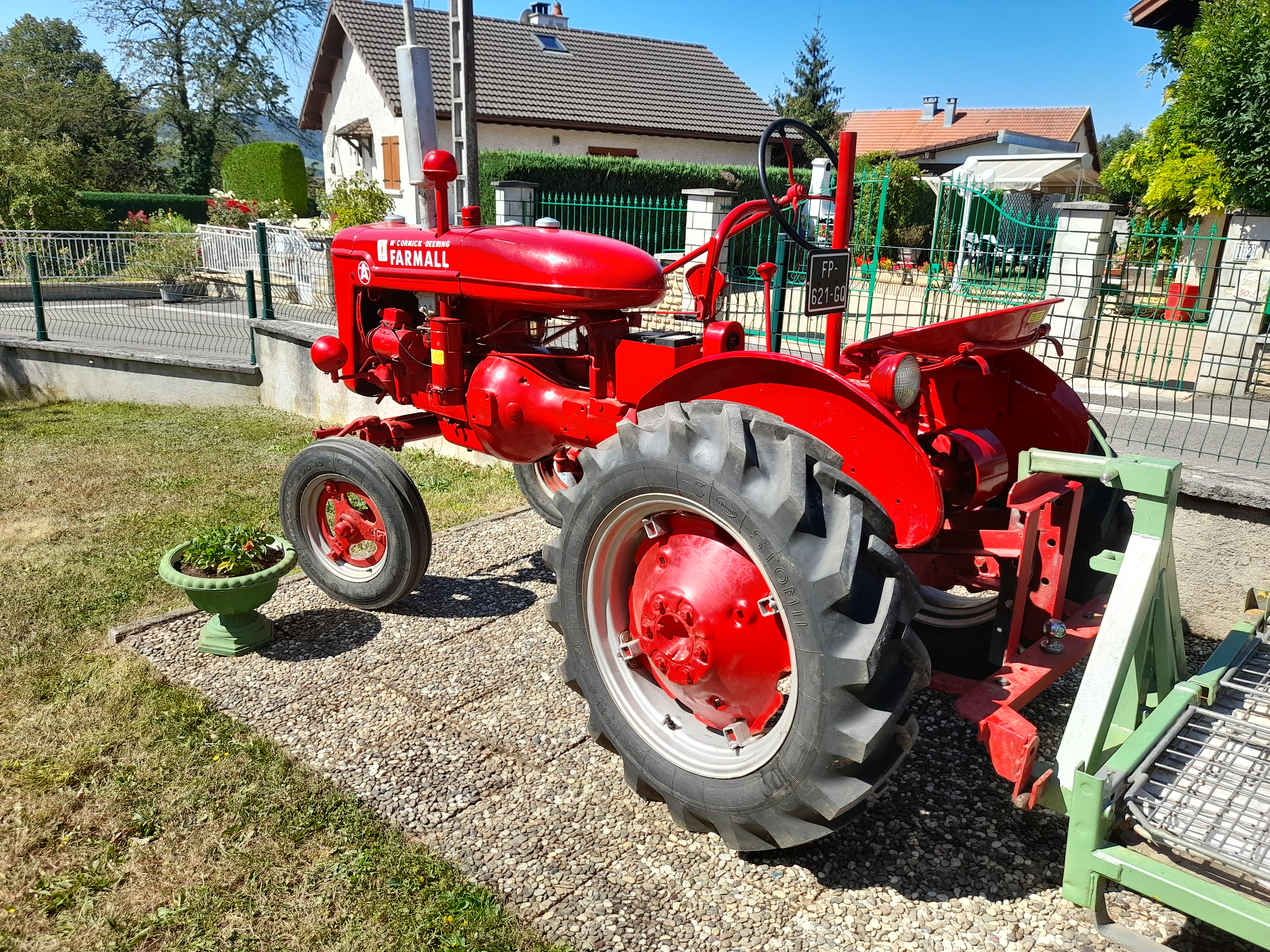

Le dernier cheval arrivé dans l'écurie
Un farmall A de 1947, arrivé en France par le plan marchal pour la reconstruction du pays après-guerre, il a travaillé dur jusqu'au début des années 80, laissé à l'abandon à l'état d'épave, et entièrement restauré par un passionné collectionneur, mis dans son musée perso, on lui à racheté l'année dernière, il avais besoin de place pour d'autres à restaurer.

Je kiffe trop ton Farmall. <oo>
WTF le train avant :wacko:

Pas que le train AV, tout le tracteur est déporté sur ces trains, pour suivre de près les cultures.
On est allé faire un essai en sortant une remorque de bois, j'ai filmé
