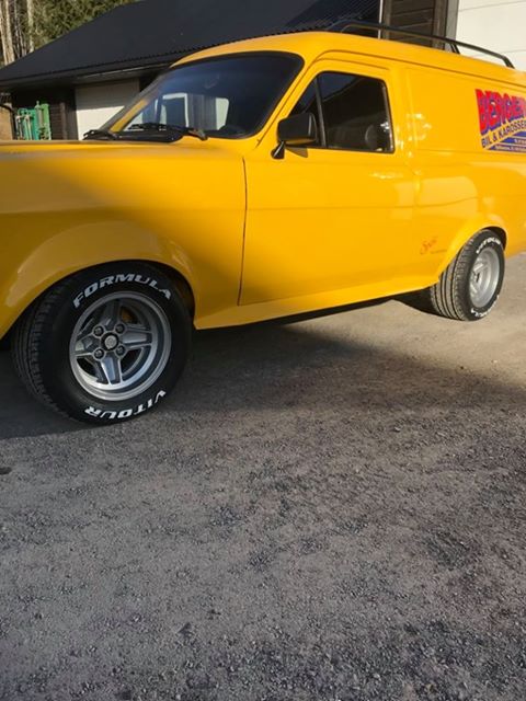

Message par 205_TU1_63 »
J'ai trouvé une photo sa doit rendre sa:
tchoupi13
Messages : 2433
Localisation : Arles-13
A remercié : 21 fois
A été remercié : 48 fois
Re: Avis pneus trop large sur 205
Message par tchoupi13 »
Ben oui, ce sont des jantes pour Ford ...je crois qu'à l'origine ce dessin se retrouve sur les Capri....
Sinon...je crois que tout est dit....
Tu trouveras des exemples en 205 de large sur des Caterham ou autres kit cars...
