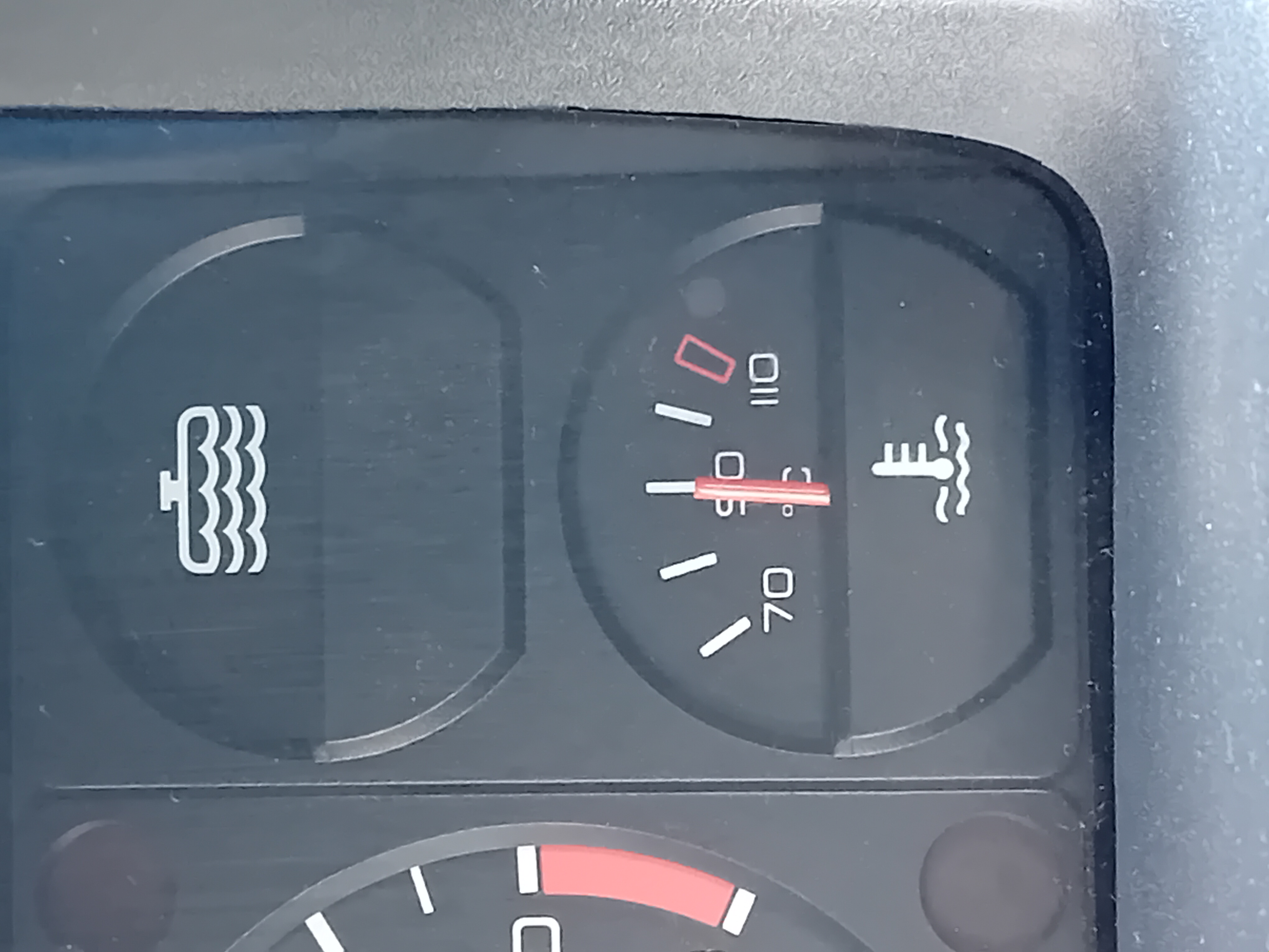

Ce matin, n'écoutant que mon courage (!!), j'ai décidé de farfouiller dans ma boite à fusibles.
Dépose du coté inferieur gauche de ma planche de bord (j'en ai profité pour refixer correctement ma commande de starter qui était légèrement de biais), et j'ai "secoué" toutes les broches en y aspergeant allègrement du WD40.
Rien n'y a fait.
J'ai remis un petit coup de "+" sur le fil de la sonde et...les deux voyants (STOP et T° d'eau) se sont éteints.
Cela confirme un problème électrique.
J'ai remonté toute ma face avant (j'en ai profité pour mettre deux phares tout neufs que j'avais en stock et passer de l'antirouille blanc sur les supports) et ma boite à fusibles.
Je viens donc de faire un tour d'environ 25 kms avec: plus de voyant d'allumé mais...l'aiguille de température n'est plus dans l'axe comme avant (voir photo), et elle vibre. A 90°, elle devrait être parfaitement verticale: là, elle est légèrement décalée, l'axe étant à gauche désormais (j'ai en repère celui de ma GTI...et je connais ma voiture !!Je soupçonne donc que mon cadran de température est défectueux, bien qu'il affiche toujours des valeurs (l'aiguille indique bien la température).
Je ne vais pas démonter pour l'instant : je ne connais que trop la fragilité des casquettes de compteur (la mienne est nickel...), et j'attendrais donc que ça recommence pour envisager la dépose de la casquette...et regarder de plus prés ce maudit cadran.
L'essentiel, c'est qu'elle prenne toujours ses 7000trs, qu'elle freine et qu'elle tourne. Le reste n'est qu'accessoire, même si je ne supporte pas une auto qui ne soit pas en phase avec sa configuration d'origine...donc qui fonctionne normalement, sans bidouille.

Oui pour les variations indiquées, dans la mesure où une sonde est basée sur une résistance électrique, et que cette dernière peut avoir des différences d'étalonnage.
Mon soucis est tout autre: c'est l'axe de l'aiguille qui est décalé...donc je suppute qu'il y a un problème au niveau de l'articulation.
Comme décrit dans ma page de présentation, même si ma Ralloche est proche de l'origine, elle a connu un passé certainement coursifié, car j'ai viré pas mal de relais ( phares additionnels ?) et autres surprises lors de sa remise en état. De là à penser qu'une vieille surtension aurait pu déglinguer ce mano....Je vérifierai cela un jour....

Hou la la !!! Mais c’est qu’on a trouvé un hypocondriaque du mano…
Calme toi… Tout va bien se passer. C’est une 205… Si l’axe de ton aiguille n’est pas pile poil aligné avec le trait blanc du 90, c’est pas grave !!!!!!
Ça marche qd même…
