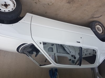

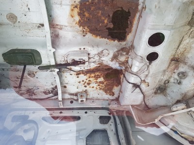

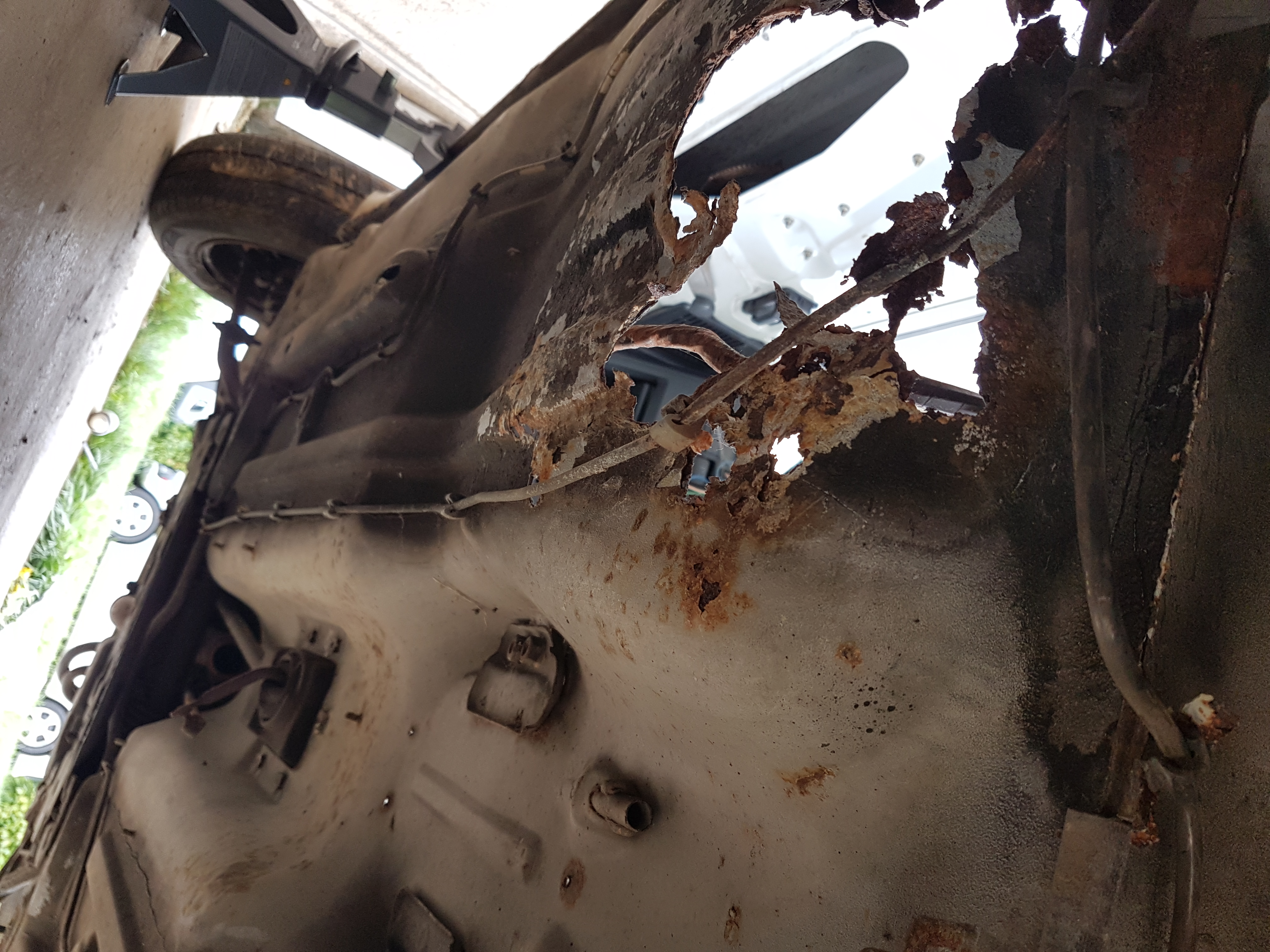

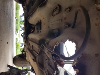

bonjour a tous,je vais vous presenter ma rallye que je possede depuis 29 ans. Apres 18 ans de sommeil profond ,le reveil commence. Un peu essence propRe directe carbu, batterie neuve, le moteur demarra avec aucun soucis. Seul probleme plus de ralenti. Depuis, depose complet interieur ,moteur boite carbu,reservoir . :D .voila surprise le temps (?) garée a l'exterieur, l'eau est rentrée par les vitres arrieres : plancher arriere passager arriere hs ,est un pied monter(?) fatigué .

Ca peut se réparer une telle corrosion perforante ?

Haaa oui y a chantier là :blink: bon courage pour la suite de la restauration .

:blink: là pas le choix,trouver une donneuse avec un plancher sain.Bienvenue à toi et bon courage :ok:

Les custodes c'est la plus grande menace d'infiltration des 205.. Vaut mieux éviter de laisser une 3P dormir dehors.

Il y a aussi les bouchons de plancher,souvent pas étanches,et comme les fuites par les custodes ça vient à être epongé par l'isolant sous moquette qui après ne sèche jamais <_<

C’est un gros chantier que tu vas entamer là.
Mais le plancher ar se change bien. :ok:
Je l’ai fait sur ma racing. En version plus petit format mais c’est pareil… :mrgreen:

Il te faut une caisse donneuse de son morceau de plancher :ok:

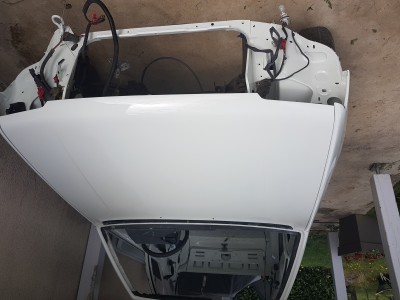

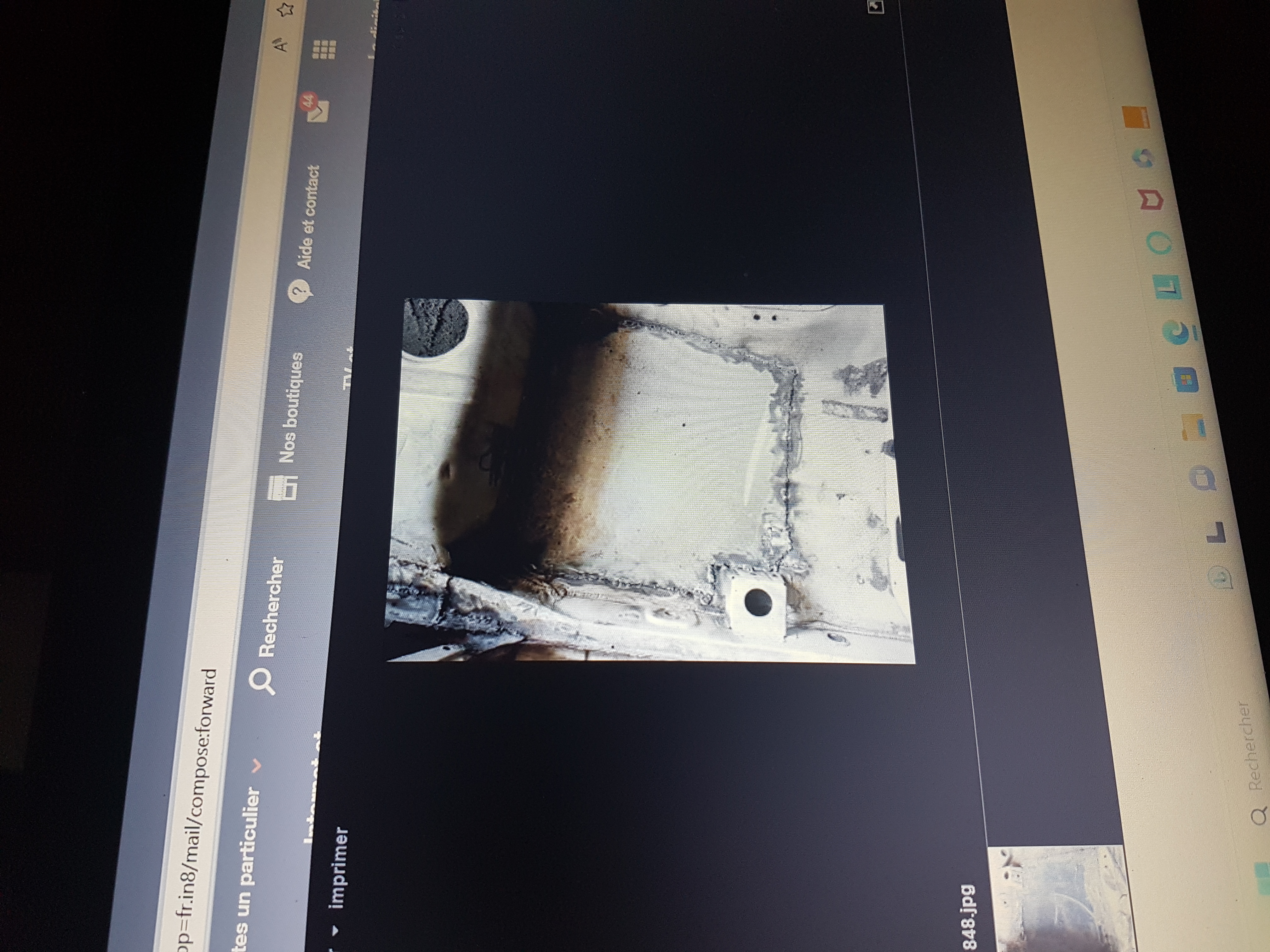

apres une tres grosses recherche de personne voulant accepter les travaux carrosserie, :( la voila de retour .pas reussi trouver plancher donc on a reformer les toles est suprimer les joints plancher ,

Beau travail pour le plancher :ok:

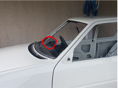

Si tu as le morceaux manquant de ta casquette de compteur, tu peux contacter Kévin de l'atelier PTS :ok: il les refait

oui juste trouvez la personne ,beaucoup de professionnel refus chantier trop long.

probleme resolu reformer planchez est supprimer bouchons
