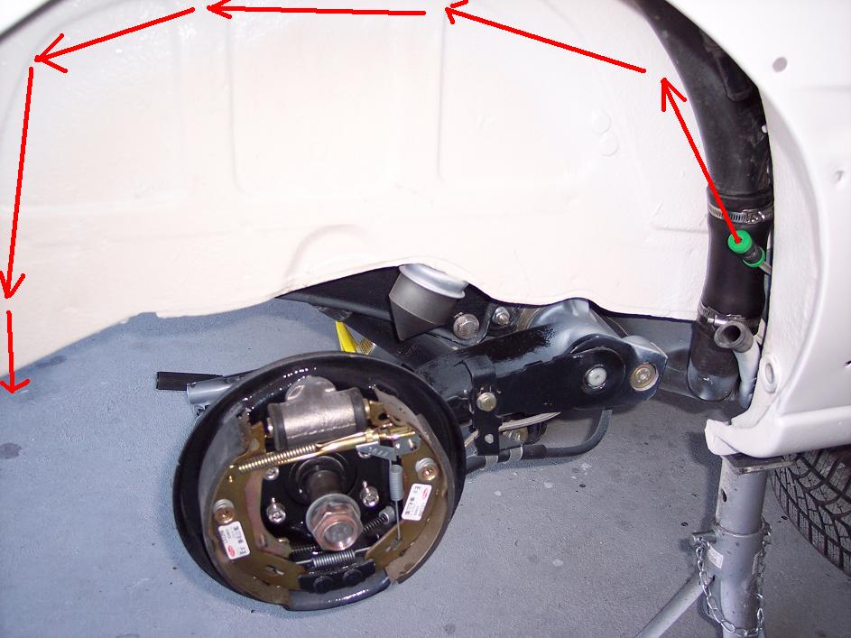

juste une petite question lorsque vous faites de plein de vos rallye, vous arrivent ils d'avoir des retours d'essence?
Perso à chaque fois je prends une douche en mettant de l'essence je commence à en avoir assez, je suppose que le reservoir a une mise à l'air par contre je ne sait pas ou elle se trouve...
Je voudrais deja deboucher ça ça peut venir de quoi d'autre?
Merci de vos réponses

La mise à l'air se fait par le tuyau en caoutchou noir vissé à l'intérieur de l'aile derrière la roue, ce tuyau pend vers le sol regarde si de la boue n'y est pô accroché et te le bouche.... ;)
Sur ma photo le retour suit le col de cygne du tuyau principal et ressort à la fin de mes flèches rouges, c'est le seul tuyau noir visible
mise à l'air essence.JPG (89.53 Kio) Vu 2959 fois
