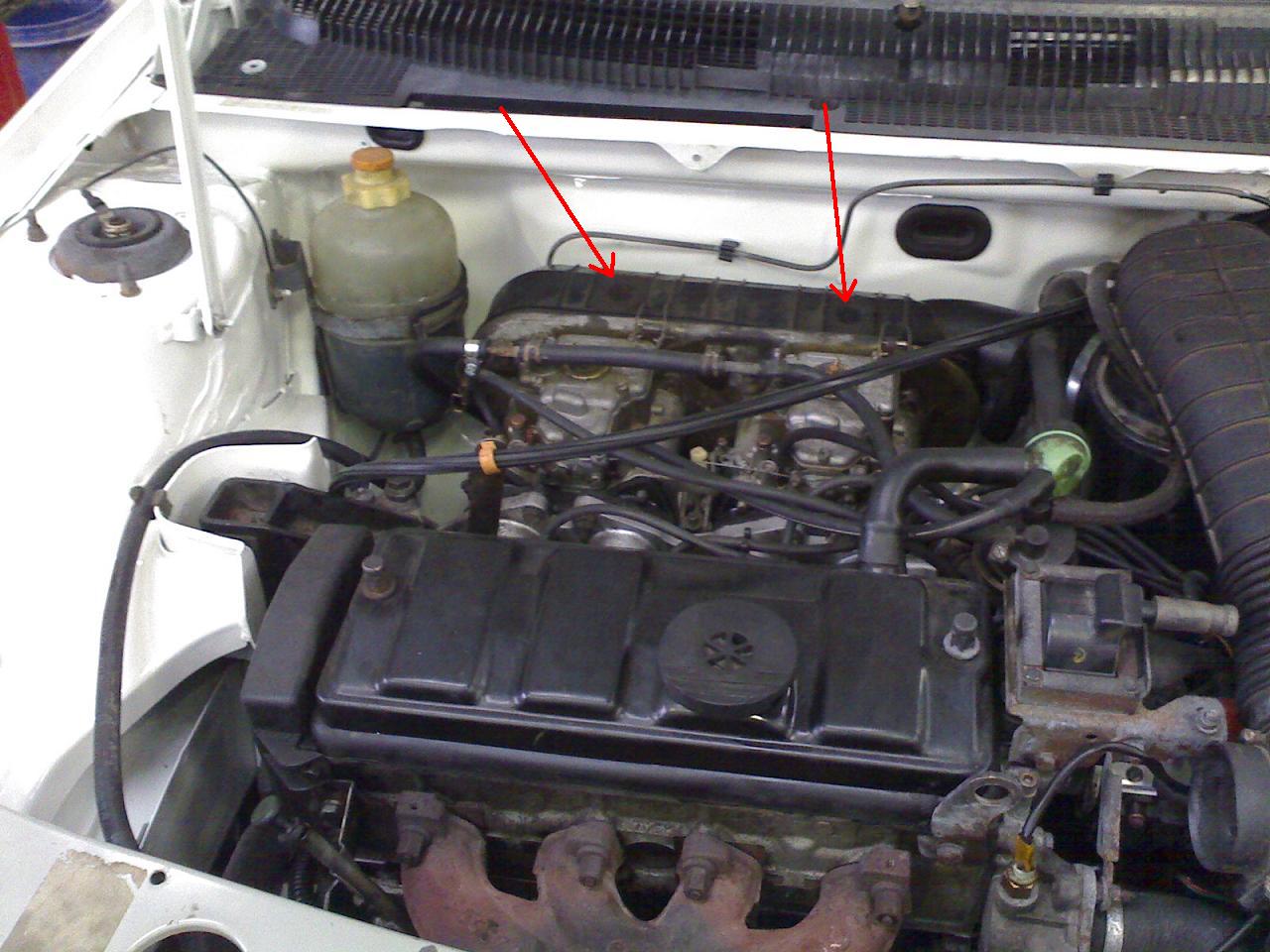

donc vous confirmez c est d origine? mais pas sur toutes les rallyes car j ai vu des moteurs ou ces boites ne sont pas perforées.Pour éviter toute ambiguité je vous joint une photo que j ai pour le moment pour situer l endroit exact mais ou l on ne voit pas ces perforations en détail. il s agit pour etre plus précis d un quinzaines de petits percages désignés par les 2 fleches rouges
merci de votre aide :bien:

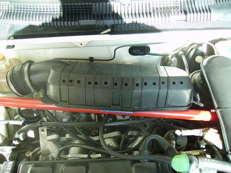

il y a normalement deux petite cheminé
sur la mienne les trous sous sur le dessous :lol:
carbu. (19).jpg (93.74 Kio) Vu 3114 fois
