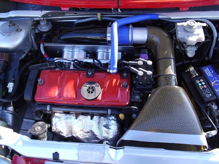

je pense que le support moteur est le même car on achetait les silent-blocs pour l'AX chez Peugeot Sport, par contre, pour le faisceau, je ne pourrais pas t'aider :crying:
Essayes là, ils pourront peut etre te renseigner:http://lan1.forumpro.fr/index.htm
moteur ax f2000.jpg (125.15 Kio) Vu 2405 fois
