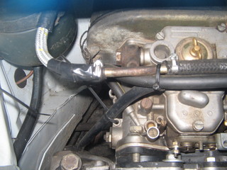

cette partie là

Si non, est ce que ça vaut le coup de monter ces piéces par rapport a l'origine (pompe et regul)
ou est ce tu luxe plutot qu'autre chose
car ça modifie ma longueur qu'il me faut de tuyau si plus de retour
A agnés carameaux, mon amie, je ne t'oublierai jamais..
