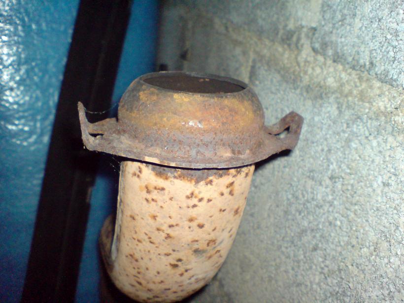

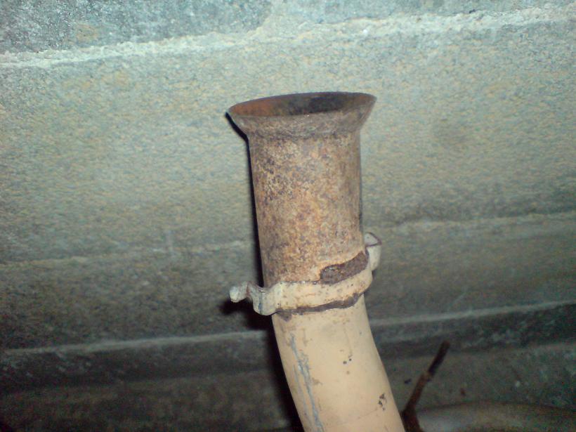

en fait, je met 2 tof pour voir de quoi je parle! ^_^
voila l embout du col de signe!
et l embout de l inter!
c est pour ça que je me dit que ça doit etre un montage phase1!! :unsure:
les deux sont donc assemblés par 2 ressorts :mellow:
Messages : 19657
Has thanked : 1635 times
Been thanked : 1160 times
Re: petite question échappement inter!
De ce côté toutes les rallye sont montées comme ça. :)
C'est côté silencieux que phase 1 = emmanché et phase 2 = colerette ;)

Salut,
Je déterre le post de Dudu pour parler.... de mon intermédiaire bien sûr.
La série des emm... du printemps continue : je me suis penché sur une fuite au col de cygne donc le bruit ne faisais qu'augmenter de jour en jour.
Le verdict : la colerette de l'inter est bouffée par les frottements métal/métal = c'est de la dentelle sur toute la partie supérieure de la colerette
Tu m'étonnes que ça fuit...
Déjà, il manque la fameuse rotule en cuivre qui, au delà d'empêcher les "cui-cui", doit aussi assurer un rôle de pièce d'usure et préserver ainsi la colerette.
Avant de trouver le post sur cette rotule ( http://www.205rallye.net/forum/viewtopi ... ne#p374162 ), j'en ai trouvé une neuve chez Peugeot, bien qu'en NFP. Elle m'a été rapatriée de Nantes.... :ok:
Le problème que je vous soumet est de prolonger, si possible, la ligne inter. Car à part la colerette, le reste est très correct.
Ce WE, j'ai essayé ceci : j'y ai mis la fameuse pâte "Gun Gum" (boite plate et ronde remplie d'une mélasse marron chargée de fibre et durcissant à la chaleur).
Mais cela n'a tenu que 50kms : ça refuit de nouveau. Le mastic se casse aussitôt.
J'ai vu qu'il existait aussi du "Gun Gum" en tube qui me semble rester souple : quelqu'un l'a essayée?
D'autre idées ?
Sinon, côté soudure, est-il possible de refaire la colerette ? J'ai un poste à souder à l'arc, mais je suis vraiment débutant : c'est peut-être trop balaise et je risque de passer à travers la tôle ? Si c'est possible , j'ai besoin de qq conseils (françois13 si tu nous regarde ?)
Enfin, en dernier recours, j'ai trouvé la ref en neuf. Que choisir : Bosal (288-869) ou Walker (14199)?
Autres ?
Merci, et A+

Messages : 8425
Been thanked : 197 times
Rémy moi je l'ai faite ressouder, j'ai eu exactement le meme problème :)
Messages : 1775
Has thanked : 45 times
Been thanked : 148 times
Bless_et_ptitefleur_13 a écrit :Rémy moi je l'ai faite ressouder, j'ai eu exactement le meme problème :)
Ah ! Tu as une adresse ? combien ?
Parce qu'à 100€ , si j'en trouve, t'en a un neuf : je repars pour un moment tranquille.
Et la durée de vie du reste (tube et silencieux inter), je ne sais pas combien de temps ça va tenir... :unsure:
Messages : 8425
bin moi ca été fait sur valence (la ou la BM est en ce moment), embout coupé et ressoudage d'un embout en inox de mégane :ok:
Poses la question à François ;)
