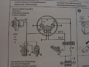

Etant trop compliqué (niveau faisceau) d'installer un compteur digital dans la 205 je vais mettre tout en VDO, pour ceux qui ont déjà fait le montage comment avez vous branchez les bornes 1 2 3 4 derrière le compte tours ? Car j'ai pas la notice de montage.

Je n'ai pas retrouvé le mien :( , mais j'ai trouvé celui-là sur un autre forum: ;)

La fiche 1 est à brancher ou ? Car pour avoir du 24volts........................... :huh:

Nicolas88 a écrit :La fiche 1 est à brancher ou ? Car pour avoir du 24volts........................... :huh:
tu ne le branches pas: le 1 c'est pour le 24V
le 2 c'est pour le 12V :ok:

Encore une question en ce qui concerne le branchement ! Le branchement sur la bobine se fait sur quel numéro de fil ?(numéro qu'il y a sur la prise de la bobine).

Nicolas88 a écrit :Encore une question en ce qui concerne le branchement ! Le branchement sur la bobine se fait sur quel numéro de fil ?(numéro qu'il y a sur la prise de la bobine).
n°4 ;)
