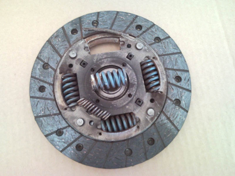

Re: quel marque d'embrayage prendre??
J'ai changé l'embrayage quelle grosse m..de le valeo
encore un mais j'ai pas pu remonter la boite
j'ai trop forcé, mon coeur c'est mis en carafe.
Je tenterais demain.
