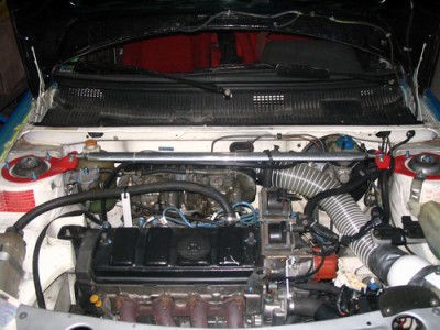

sur la mienne c'est fait comme ca , au moins je garde le lave glace , par contre il faut mettre la batterie derriere .
ne me demandez pas comment ce n'est pas moi qui l'ai fait :blush:
