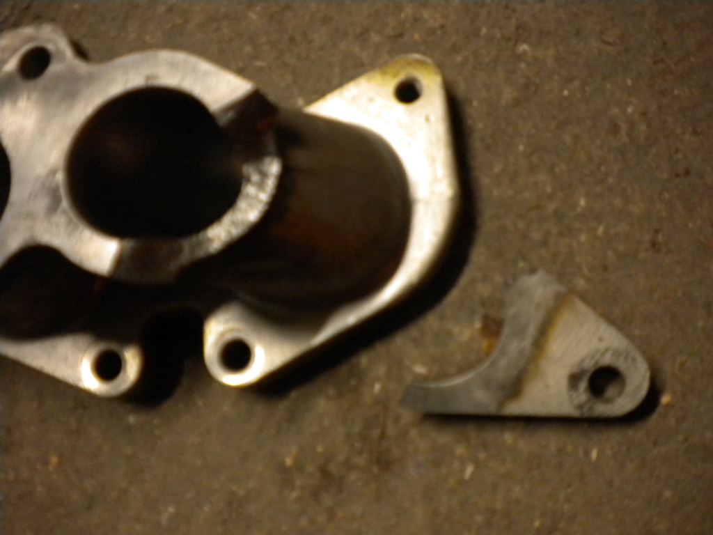

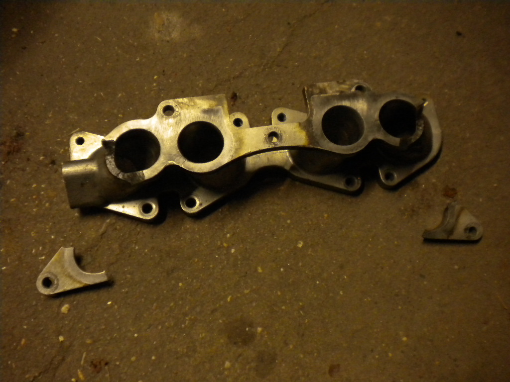

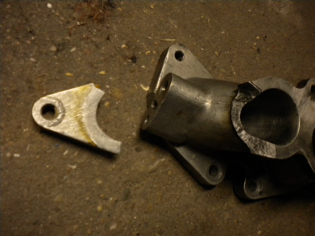

Messages : 10856
Re: patte maintient Webers
Alors juste pour info,.....même avec des cornets,.....surtout bien mettre cette patte de maintien.
Je viens de payer cash de mêtre dit depuis un bon bout de temps,.......faut que la remette,.....faut que je la remette........ ;)
Eh bien c'est fait,....j'ai flingué ma pipe d'admission aux deux extrêmes...... :( ,....je suis dégoutté :angry:
Par contre,c'est bien fait pour moi,j'avais qu'à le faire plus tôt.
Donc démontage de la rampe et voilà le travail
Donc remise de la plaque d'origine entre carbus et cornets avec montage de la patte de soutien,.....et là c'est le top.
Je suis bon pour me réparer ma pipe d'admission.
