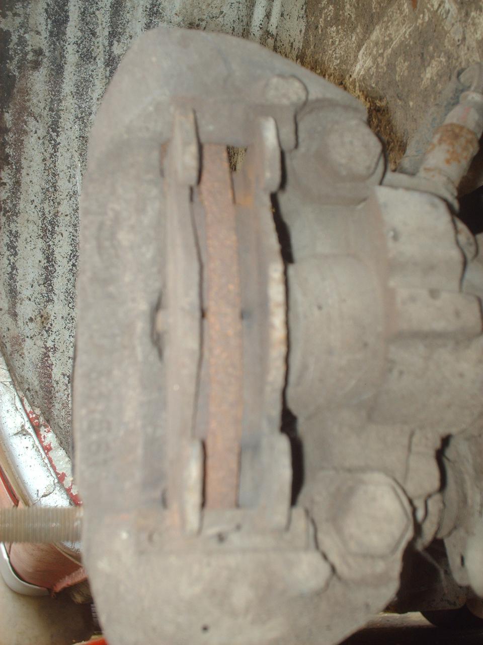

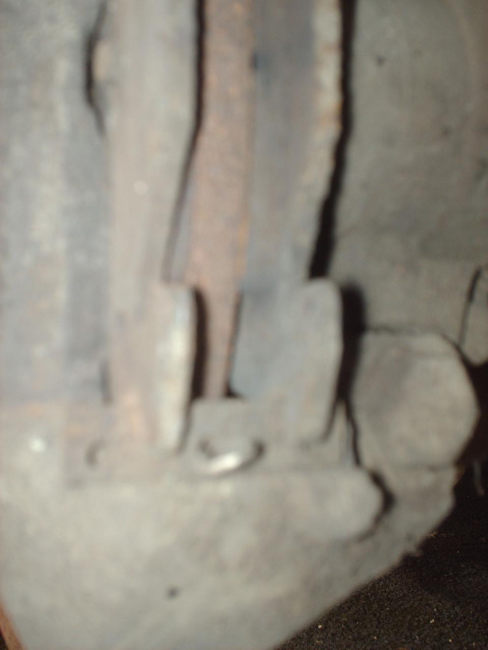

Voici ma modif :
Image Image
ze_king
Messages : 1024
Re: Clavette de maintient des plaquette qui se barre
Message par ze_king »
au top le montage oliv' !
faut que je fasse la même, je vais voir si j'arrive a dégoter du petit fil de fer comme ça au travail :mrgreen:
