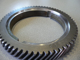

Quelles sont toutes les modifs que j'ai a faire pour le montage de l'autobloc par rapport a l'origne ?
Courronne ?
Cardans ?
Satellite ?
Merci

il faut usiner la couronne

Tout à fait :ok:, voici un lien vers le schéma et cotations :
http://ddata.over-blog.com/4/23/45/11/M ... ite-MA.pdf
boost, saurais-tu me dire qui sait faire...??

Avec le schéma du lien , n'importe quel usineur. :ok:

une autre vu sur la couronne
La couronne étant plus épaisse par rapport à la gorge du Quaife où vient se fixer le circlip, il faut usiner celle ci de quelques mm.

boost a écrit :une autre vu sur la couronne
c'est quoi comme pont ? origine 14x60 ou autre ? moi jai un 13x64.
Sans maitrise, la puissance n'est rien.
boost
Messages : 925
Re: Montage Autobloc Quaife sur MA
Message par boost »
13x59 mais c'est pareil
