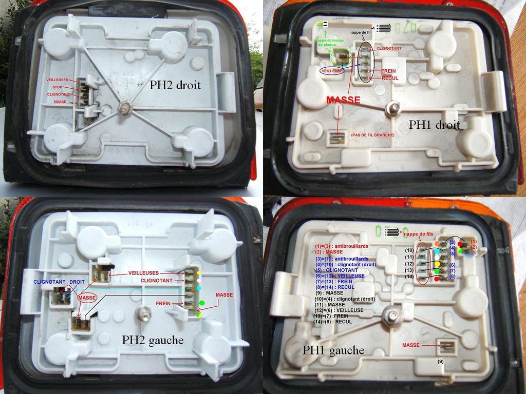

Bonjour,
Ce Tuto se rapporte aux 205 Rallye Phase1 dont les feux AR ont étés remplacés par ceux d'une Phase 2.
Sans être une hérésie,...ce n'est pas vraiment top d'avoir une auto non conforme à son millésime.
Donc cette remise en conformité sera déjà plus facile grâce à ce schéma.
Si cela a été bien fait,....seules les broches seront à remplacer.
Pour info,je peaufinerai le topic ultérieurement. :ok:

Merci Jean Luc :ok:
Messages : 10856
Re: [TUTO] Mise en conformité des feux AR sur 205 Rallye Pha
jean a écrit :Merci Jean Luc :ok:
De rien,il faudra remercier aussi Jean-Maxime qui a fourni l'image.
je peaufinerai en détail ultérieurement.
.....et content que çà serve à qui en aura besoin. :ok:

Je confirme, les indications de montage sont correctes.
Je l'ai utilisé pour la remise en conformité de mon auto :ok:

Salut perso pour remettre d'origine j'ai pri le tuto du montage de feux phase 2 sur phase 1 et j'ai repris à l'envers les explications pour refaire le branchement. :ok:
Messages : 10856
Nickel.......
Si çà marche dans un sens,....çà marche aussi dans l'autre. :lol: :lol: :lol:
