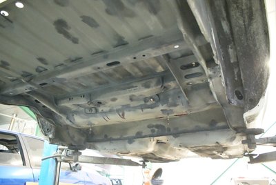

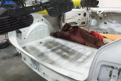

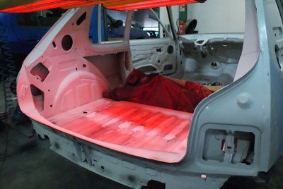

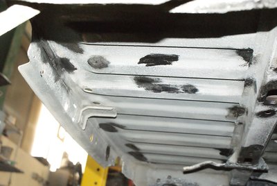

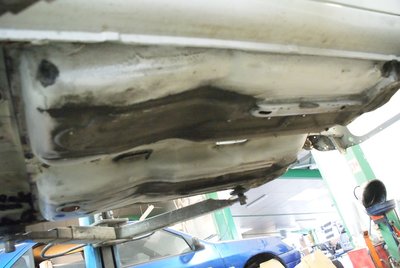

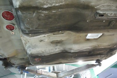

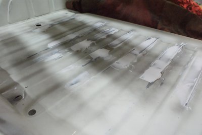

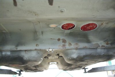

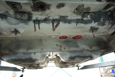

salut voila le boulot continus avec grattage du dessous de caisse , pose du convertisseur de rouille afin de neutraliser les petit points qu'il y a un peux partout ensuite un coup de bombe galva carrosserie pour isolé l'ensemble.
Ensuite masticage des défauts du plancher du coffre et ponçage.
place au photos ...............

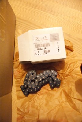

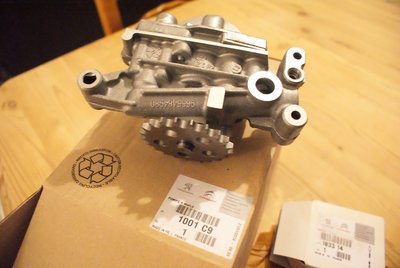

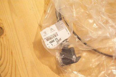

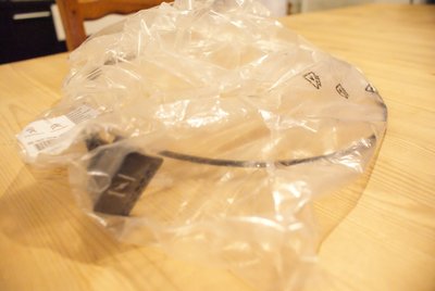

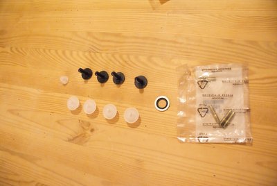

salut les cocos aujourd'hui papa noël est revenus de chez Peugeot et ma ramener 2 bricoles pour le moteur et la caisse ....
un cable starter , une pompe à huile , la chaine qui va avec , quelques clips pour le plancher du coffres...

Oh!!!!Le câble de starter et toujours dispo?
Messages : 3031
Has thanked : 806 times
Been thanked : 1199 times
Re: notre nouvelle rallye (retauration complete PAGE 48)
oui mais montage pour carbu simple ,ça ce modifie sans problème

Combien coûte ce câble stp ?
Merci et bon courage pour la suite !

Antoine 59 a écrit :Combien coûte ce câble stp ?
cher dans les 43/45 euros mais au moins il est neuf est pas cassé ou recoller :wacko:

Merci pour l'info, c'est vrai que c'est cher !
ça consiste en quoi la modif ?

la fixation au carburateur n'est pas la même et il faut raccourcir la gaine .
