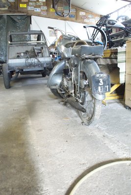

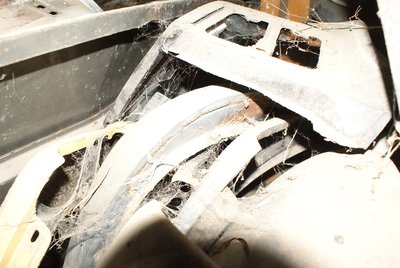

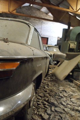

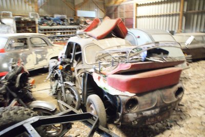

aujourd'hui j'ai fait une trouvaille dans un hangard....... une aile arriere neuve de 205 3 portes pas rallye pour

Ça fait un moment que personne n a fait la poussiere
C est une ondine ou une dauphine?
Il y a pas des pièces de renault5 ou renault8 des fois?

j'ai vue un hayon de r5 blanc mais pas eu le temps de retourner chaque bout de tôle du hangar .rallye 15 a écrit :Ça fait un moment que personne n a fait la poussiere![]()
Re: notre nouvelle rallye (retauration complete PAGE 48)
Tu m étonne ca a l air immensemarco pts a écrit :j'ai vue un hayon de r5 blanc mais pas eu le temps de retourner chaque bout de tôle du hangar .rallye 15 a écrit :Ça fait un moment que personne n a fait la poussiere![]()

La vache le hangar, Marco !!!
Si le gourou voit la panhard, il va la vouloir !!!
Bien vu ta trouvaille

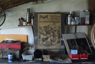

la panhard est très propre il y a des pièces de vielle auto de partout des capots des ailes ...de dauphine de r8 2cv r5 203 ...ect..... y a un 4x4 de l'armée suisse type jeep willys une mini une 403 berline une 4cv une goélette ...... et toute les vielle moto type sarolea de 1936 des scoote toute alu de marque française des années 50

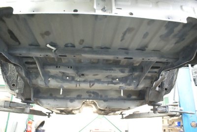

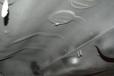

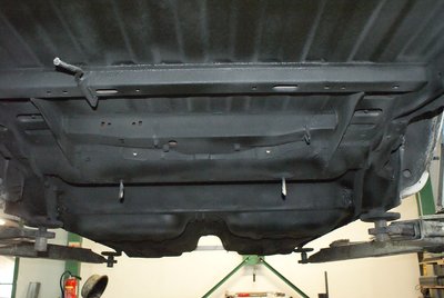

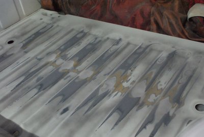

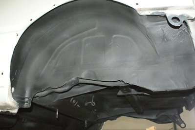

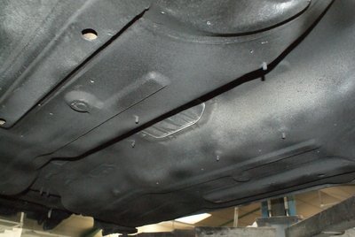

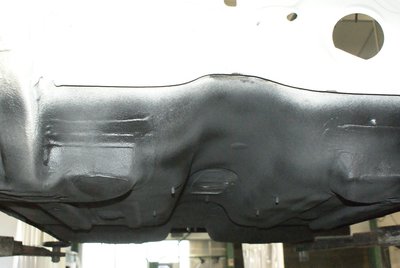

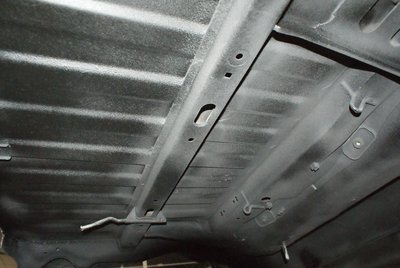

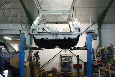

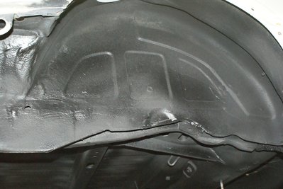

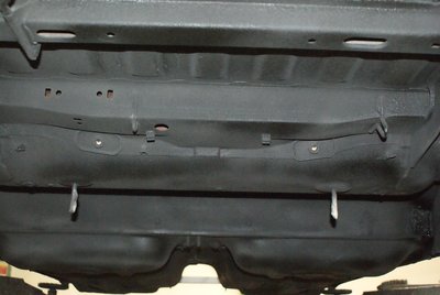

voila ce matin passage chez le carrossier pour la pose du blackson dessous la caisse et c trop beau
, et pose du galva carrosserie sur le plancher du coffre

tu ta fais plaisir copaingue Marcooooooo
c'est une restau complète, bravo
dépeche toi tu vas être obligé de faire une pause en février pour venir manger du Maroilles

Du travail comme j'aime, tout en profondeur et avec beaucoup de minutie
Petite question concernant la pose du galva. Sous quelle forme est il conditionné et quel procédé permet il de l'appliquer sur la tôle ?
Je connaissais la galvanisation à chaud et l'electrozingage mais la je ne vois pas comment tu peux appliquer le zinc.

merci , pour le galva il est en bombe aérosol de la marque "kent" galvapro
