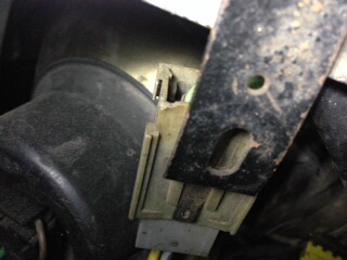

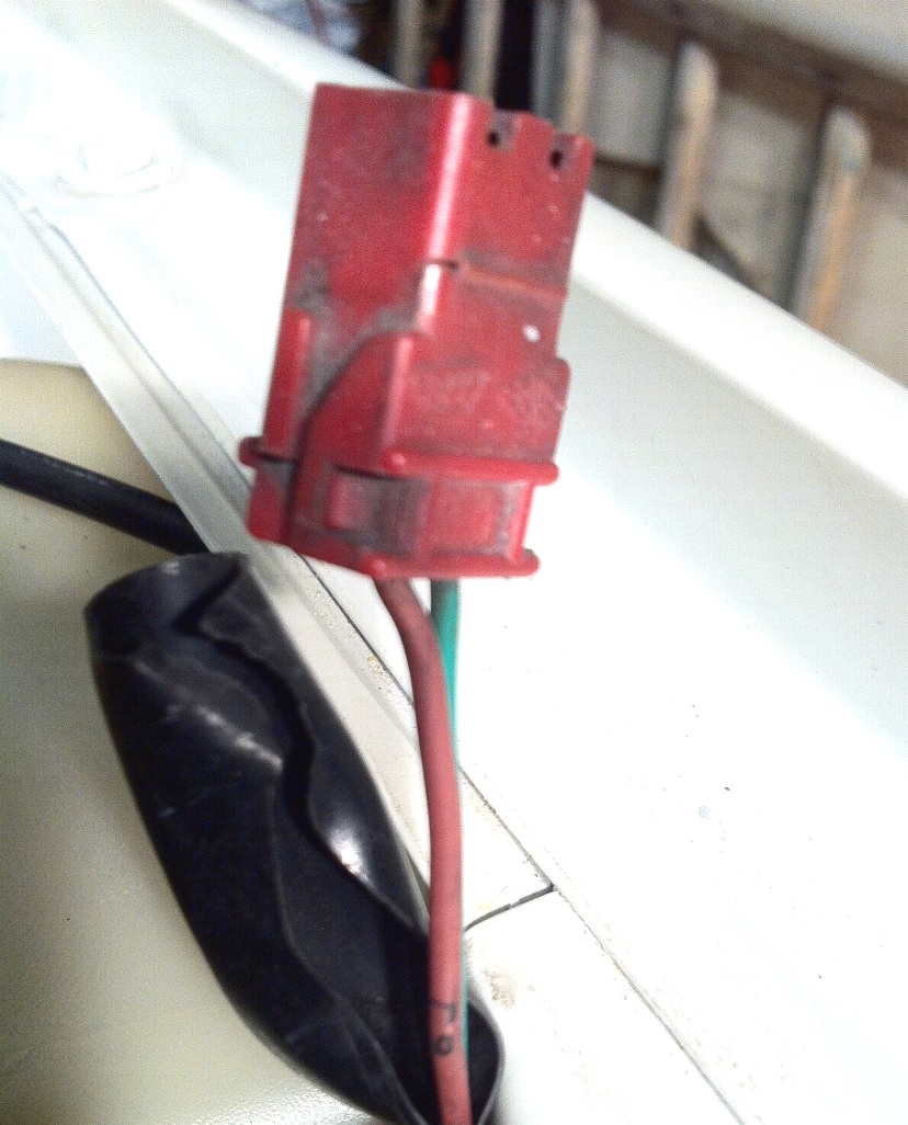

Salut à tout le monde....
J'ai besoin de vos lumières, en fait vous aviez raison, la cosse marron, était bien celle du cligno, par contre c'est cette rouge que je ne sais pas ou brancher, un fil vert apparemment N°57, et le rouge avec un 9 à la fin, je n'arrive pas à déchiffrer le premier......peut être J9... ou un truc dans le style.
Pour info, la cosse se trouve au niveau du phare coté chauffeur.....

Re: mais ou peut se brancher cette cosse
Nulle part.
Ma cosse rouge aussi est là pour la décoration ou tromper l'ennemi. ^_^
ah.... elle est rouge B) Tu nous avais parlé d'une marron :unsure: T'as des soucis entre le rouge et le marron ? :unsure:
La thermovalve marron, le connecteur marron......... :p :lol: Quand tu parlais de connecteur marron, ça ne pouvait être que la connection du clignotant B)
Du coup, comme les copains, je te confirme que ce connecteur n'est pas raccordé :ok:

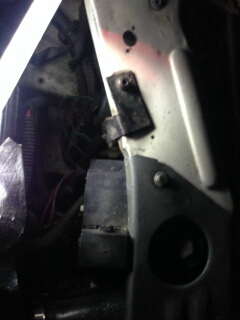

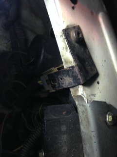

Salut et merci à vous tous.... finalement il y à cet endroit là, deux connecteurs qui ne servent à rien, et en plus, j'ai cette patte de masse, sur laquelle je n'ai rien trouvé à brancher, et pourtant, il y à un écrou encagé pour la fixer..........??????????
Ceci dit, je ne tiens pas absolument à y brancher quelque chose........ mais pourquoi a t'elle une place de prévue...... pour l'alarme.....??
Ta patte n'est pas d'origine. Je ne l'ai jamais vue. Surement un support d'accessoire.
+1, jamais vu cette patte :unsure:

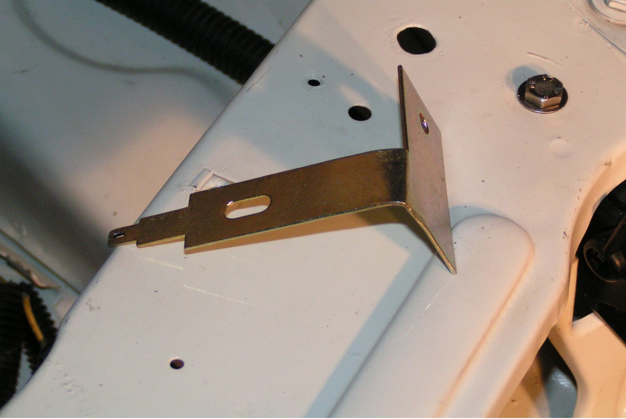

Message par jeremy30 »
Comme je te l'ai dit sur ton post, elle sert de fixation a un connecteur <_< . Ce n'est pas une masse.
Message par zergo »
jeremyha a écrit :
Le fichier joint IMG_1046-1.jpg n’est plus disponible.
Le fichier joint IMG_1045-1.jpg n’est plus disponible.
Le fichier joint IMG_1047-1.jpg n’est plus disponible.
bon, c'est du pur jus sur la mienne, y a pas de bichro.... :blush:
+1 et déjà expliqué <_< au dessus du phare et c est un support sur toutes les premières rallye
Messages : 10856
Cette fiche rouge ne te servira que si tu montes un double ventilo avec la boite de relais qui va devant. :ok:
