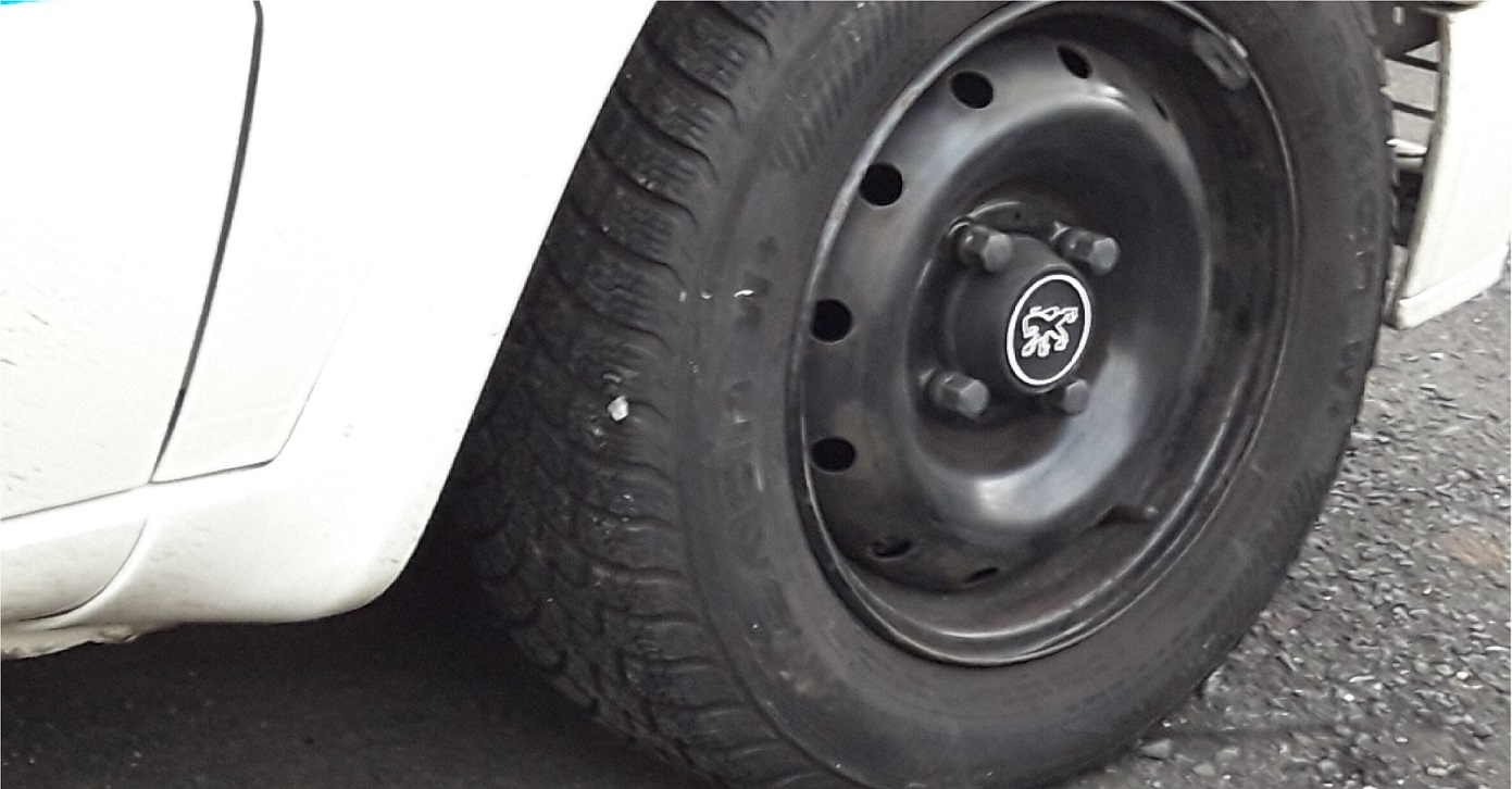

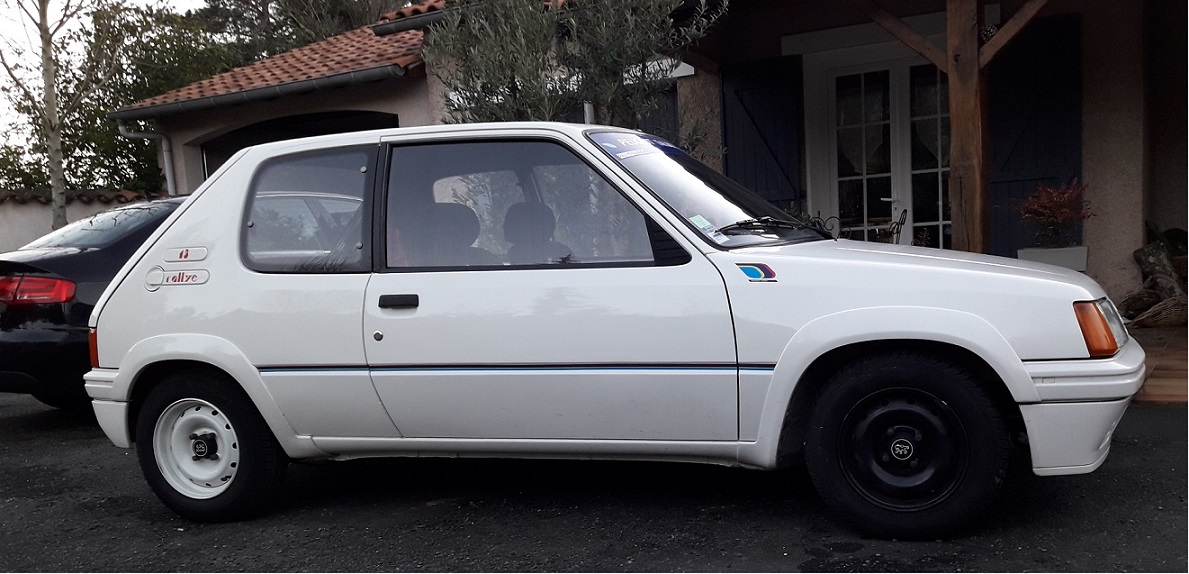

Les jantes sont montées, j'ai fait un petit essai de roulage, avec 2,3 Kg, cela me semble plus dur qu'avec les pneus normaux.
Jean, rassure toi, si il y a de la poudreuse, et des bas cotés corrects, on va pas se gêner.......par contre si il ya du verglas, je serrerai un peu les fesses
En principe la ronde fait 140 Km, si tout va bien il y aura des nouvelles dans le post de présentation
Sydonie avec ses nouvelles chaussettes
Détail des chaussettes
