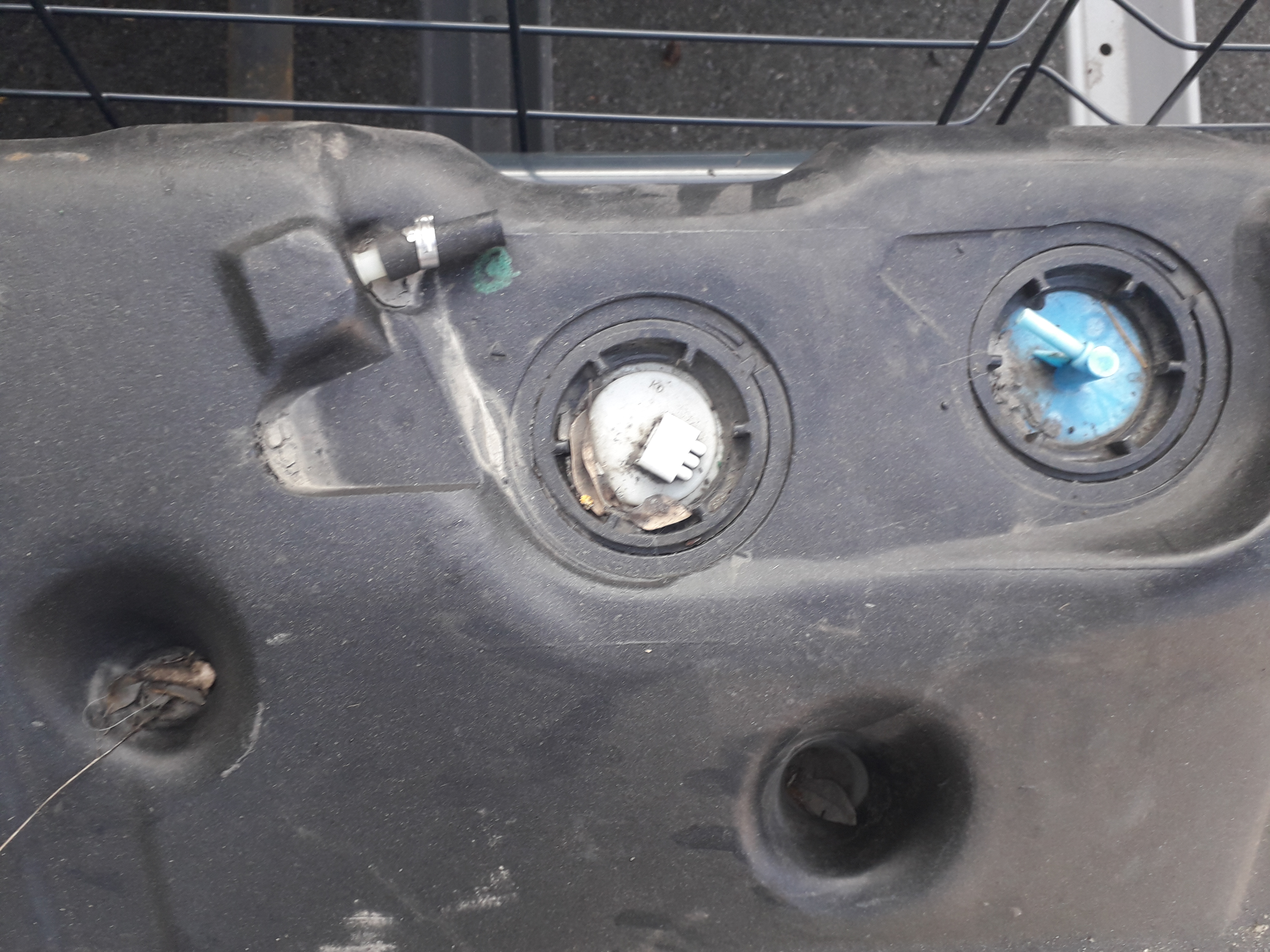

Sur mon réservoir, j'ai un petit tuyau qui remonte à le trappe mais il s'emmanche tout simplement dans le morceau de durite que l'on voit sur la photo??
Et la canalisation qui part jusqu'à la pompe à essence c'est la même chose ?
Si c'est ça ça ne me plait pas trop.....
En compète, il modifié sûrement ce truc la j'imagine, mais comment?

Ce réservoir n'a pas de retour.
Il devait être monté avec une admission à pompe électrique type facet. (Sans retour donc)
