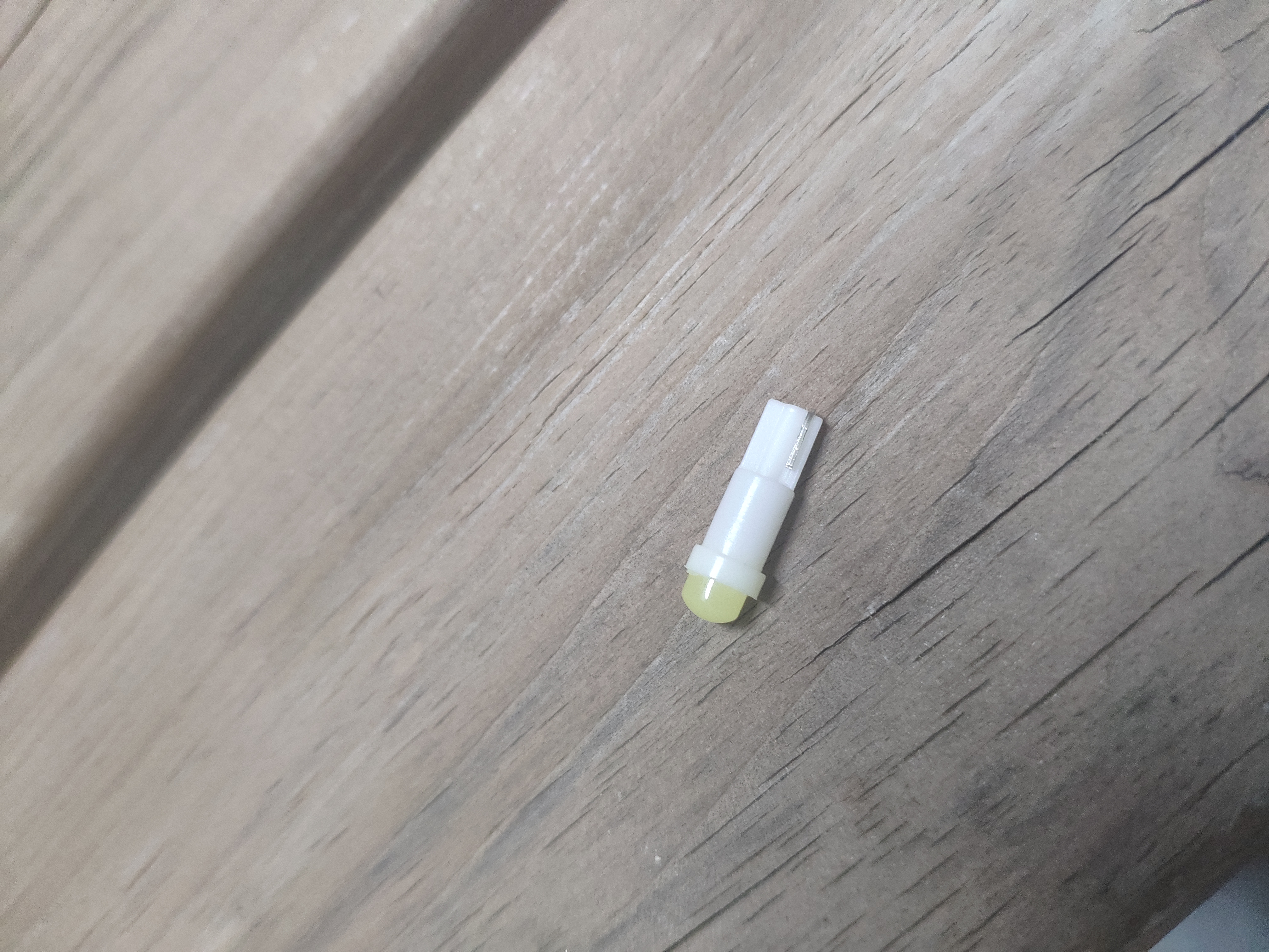

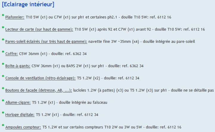

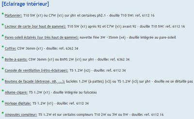

Ça fait un bail que ça existe les led plug&play ; j'avais commandé en france il y a 4 ans. (pas testé compteur car pas de problème de visibilité :huh:)
Y en a une qui m'a lâché donc pas éternel.
Ampoule compteur origine: T5 1.2W

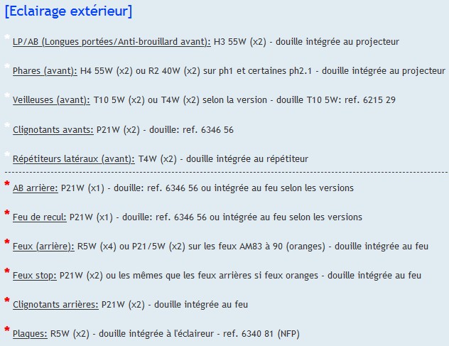

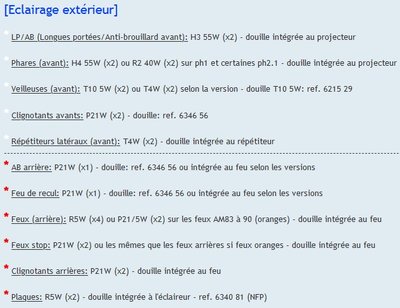

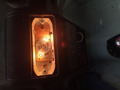

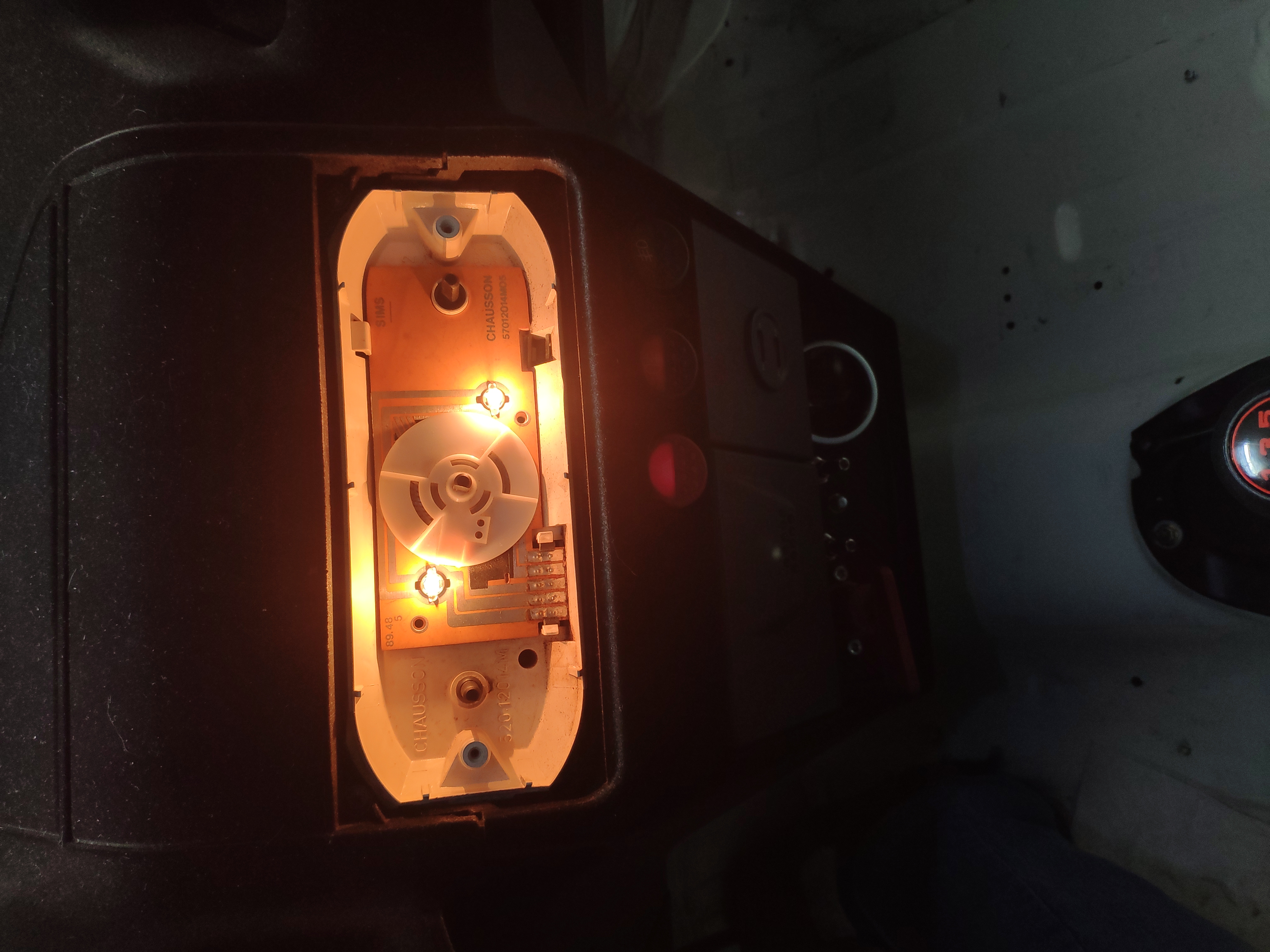

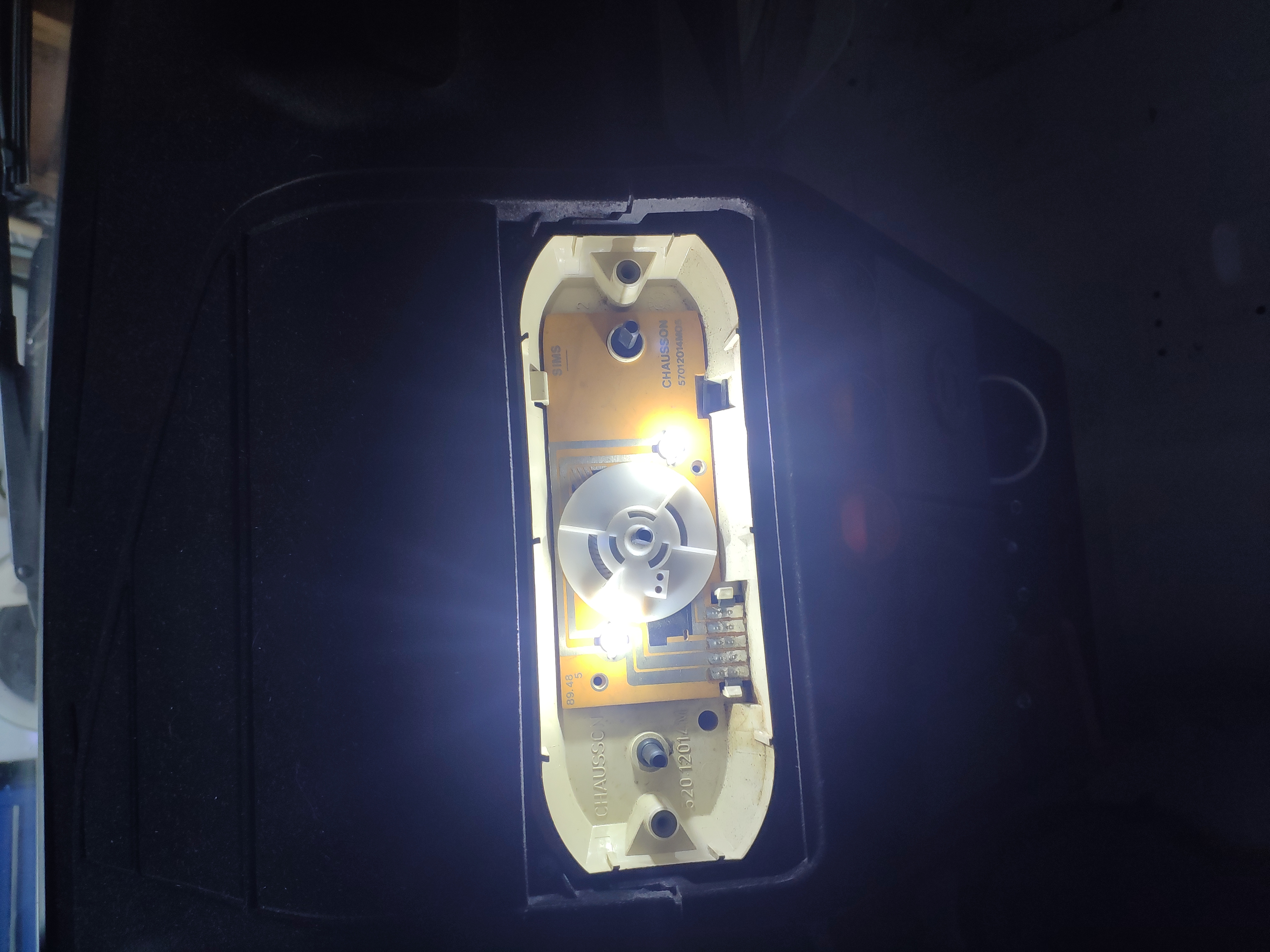

Merci a nos amis chinois :mrgreen: :mrgreen: :mrgreen:
Avant :crying:
Et maintenant <oo> B)
