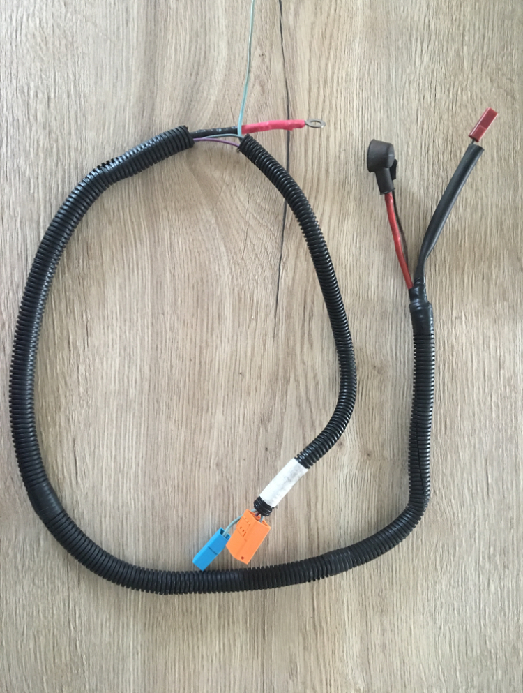

Salut à tous,
je profite du confinement pour changer quelque pièces que j'avais dans la cave depuis 6 mois...
J'ai le voyant de batterie qui reste allumé moteur en marche, l'alternateur est neuf et bien branché, la batterie est très récente, si quelqu'un a une idée?

Il est neuf mais est-ce qu'il charge ? Si oui regarde l'état de ton fil d'excitation et vérifie que tu aies bien 12V dessus aussi.greg81 a écrit : J'ai le voyant de batterie qui reste allumé moteur en marche, l'alternateur est neuf et bien branché, la batterie est très récente, si quelqu'un a une idée?

Bcp de soucis avec les alternateurs reconditionnés dans mon entourage et ailleurs surementgreg81 a écrit :Salut à tous,

C'est sur, ça m'a bien occupépatladoze a écrit :comme quoi ça a du bon le confinement pour nos rallye![]()
Depuis que je l'ai remplacé oui (environ 5 mois).Lilive a écrit :Il est neuf mais est-ce qu'il charge ?
Le fil d'excitation si c'est celui qui va de l'alternateur au démarreur, il est bon j'avais remis une cosse neuve et vérifié qu'il soi bien branché su le démarreurLilive a écrit :Si oui regarde l'état de ton fil d'excitation
Sur le fil d'excitation les 12V?Lilive a écrit :vérifie que tu aies bien 12V dessus aussi.
(Je devrais recevoir mon multimètre vendredi, je pourrai vérifier ça
Ah mince, j'espère pas, je l'ai acheté sur oscaro mais j'ai quand même gardé l'ancien...adri83 a écrit :Bcp de soucis avec les alternateurs reconditionnés dans mon entourage et ailleurs surement

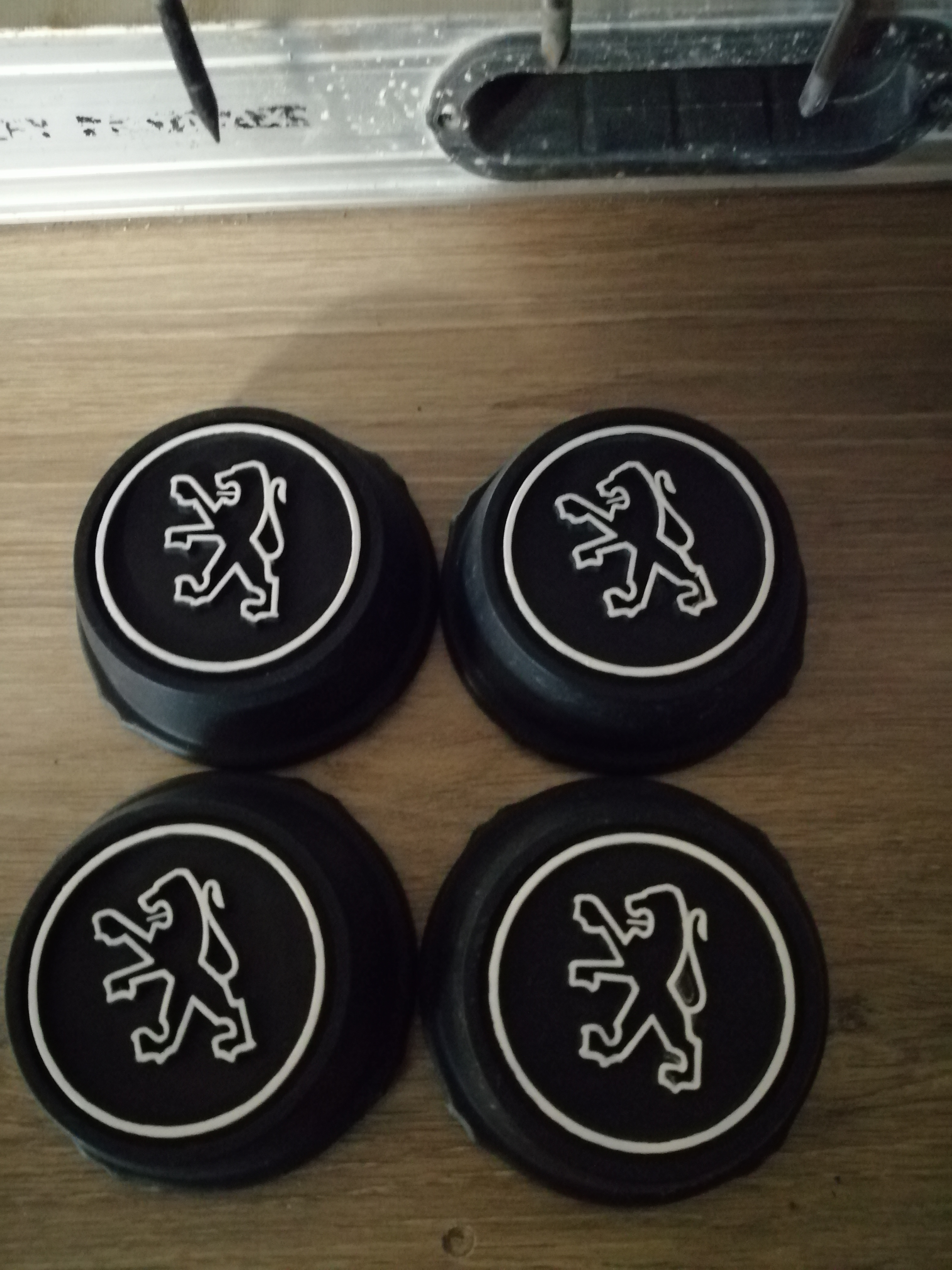

Nickel je vais faire les miens aussi j'ai commandé hier soir de la argentée sur oscaro
Sur les 106, le Peugeot est entièrement peint + les bords

Ha bah je vais te donner ceux de la jaune alors !!pascalou95 a écrit :![]()

Alors le fil d’excitation c’est le petit qui va au régulateur de tension sur ton alternateur. C’est celui là que tu dois vérifier.
Ensuite quand tu auras ton multimètre, vérifie que tu aies environ 13,5v à la batterie moteur en marche à 2500/3000trs.
Si oui, tu charges bien. Donc c’est ailleurs qu’il faut chercher ta panne.
Petite cosse rouge en haut à droite pour le fil d’excitation

Teelck a écrit :Ha bah je vais te donner ceux de la jaune alors !!pascalou95 a écrit :![]()
ON verra ça après le confinement François

J'ai reçu mon multimètre ce matin
du coup j'ai vérifié et c'est bien l'alternateur neuf qui ne fonctionne plus il a 5 mois et 2400km...
J'ai remonté l'ancien que j'avais changé pour rien
c'est tout bon
Je vais le renvoyer à oscaro en espérant qu'il me rembourse
Merci pour vos conseil

C'est du blanc ou du gris ?greg81 a écrit :J'ai fait ca aussifaut pas trembler
