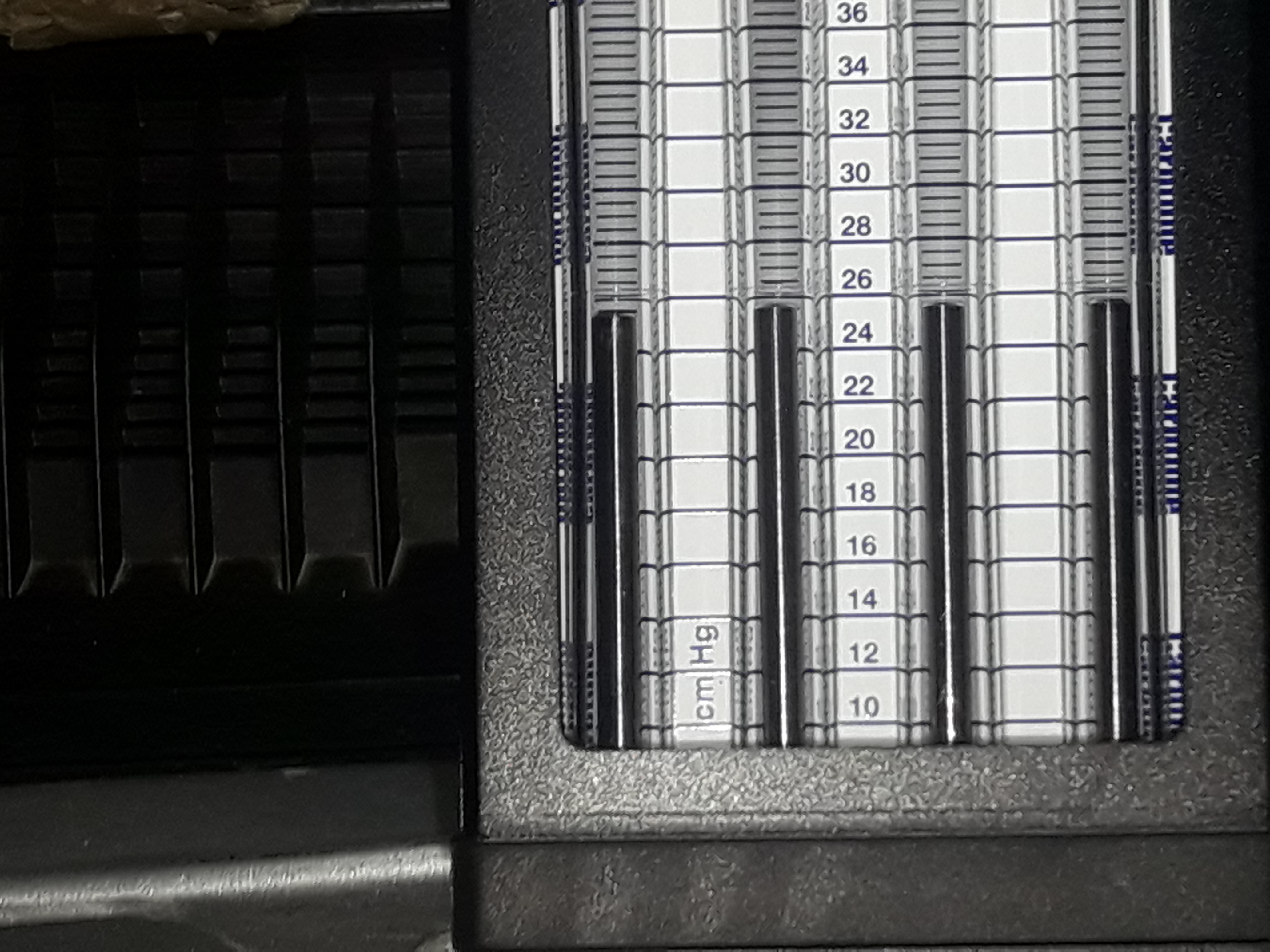

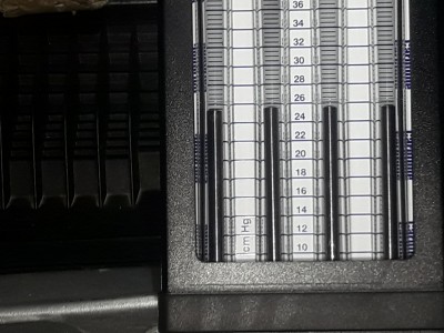

Comme j'avais fait l'acquisition d'un carbtune, et d'une lampe strobo Equus, à déphasage, avec compte tour, je me suis mis en devoir de vérifier l'avance, la synchro, richesse et tutti quanti.......
Synchro en vrac,...... j'arrive à un résultat correct....
Après un petit réglage synchro
