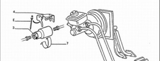

Tu as conservé le montage d'origine avec le compensateur / limiteur de freinage placé sur le longeron AVG :?/
Sans titre.jpg (13.5 Kio) Vu 3195 fois
