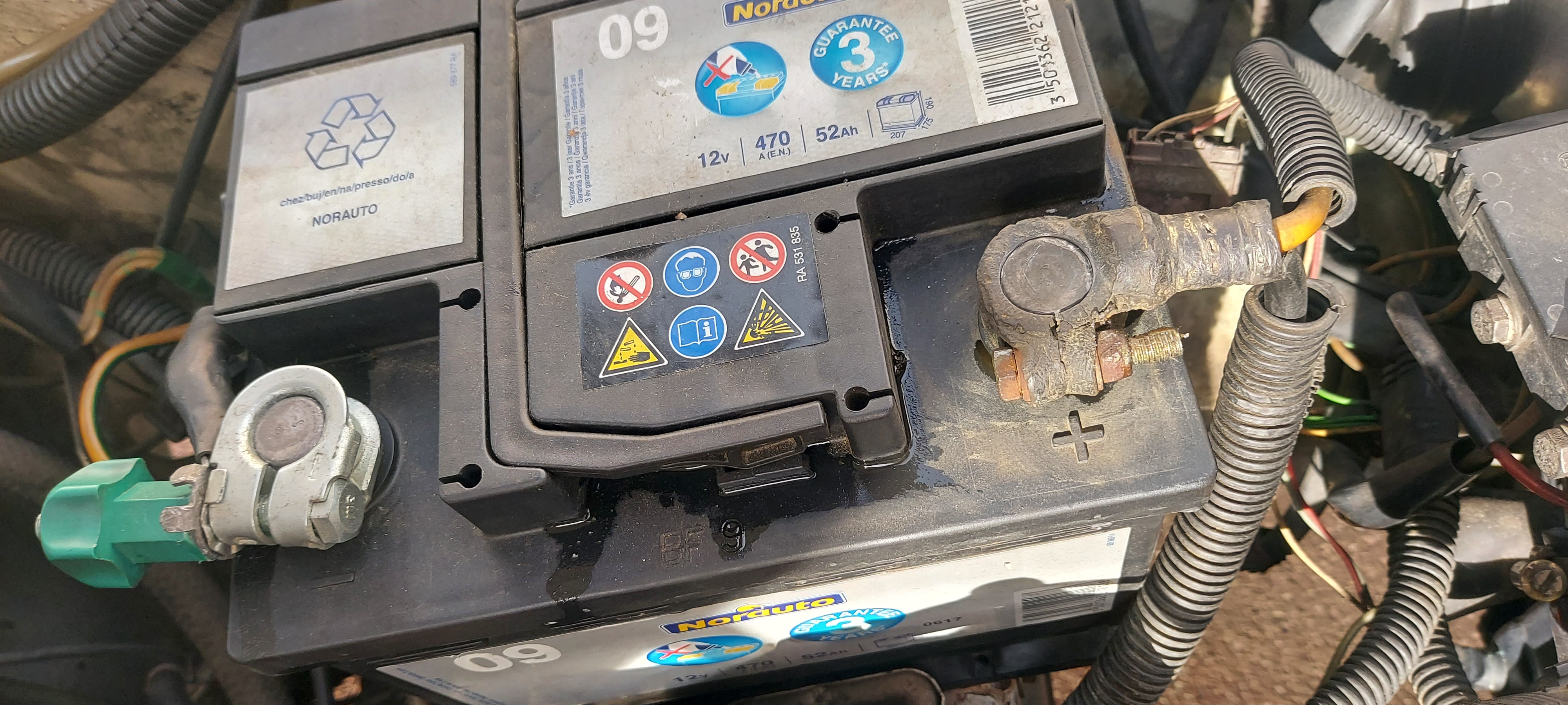

C’est bizarre ton histoire de batterie.
Étonnant d’avoir une fissure par là.
c’est pas un truc qui aurait coulé dessus plutôt ?

Contrôle la tension moteur accéléré., c'est peut-être le régulateur qui est hs et produit une surtension qui fait surchauffer ta batterie !

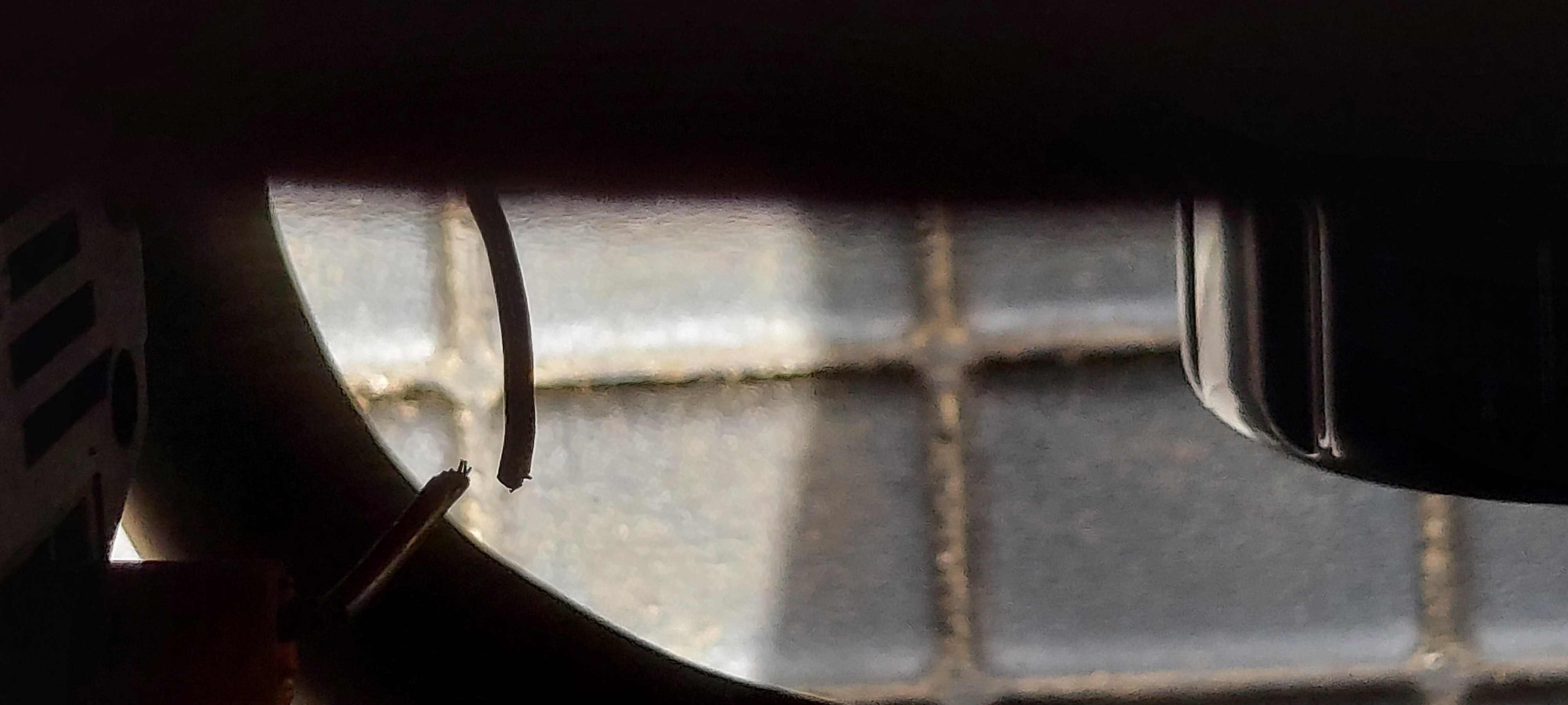

- Jul964rs92
- Messages : 6121
- Has thanked : 511 times
- Been thanked : 718 times
Re: Jul964rs92 - 205 Rallye de Nov. 1988. Véhicule de sport à fort impact médiatique télévisuelle de collection
Merci, j'ai contrôlé ça, alors 2 choses:
-moteur démarré, la tension à la batterie est stable
-MAIS, elle est stable à 12,2V
J'suis parti direct acheter une batterie, mais une fois rentré, c'est là que j'ai compris mon erreur en repensant à la tension affichée sur ma 528i grâce à mon autoradio Androïd. Moteur démarré, la tension doit être de 14v, enfin en tout cas comprise entre 13,5 et 14....
On a eu de la chance de rentrer de Magny Cours.... !
Vous être d'accord ? Je vais me mettre en quête d'un alternateur.
Édit 12h45
Voilà voilà
Édit 12h45
Voilà voilà
- Jul964rs92
- Messages : 6121

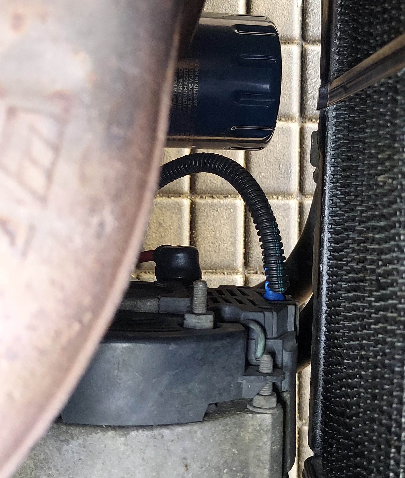

C'est réparé, soudure + gaine thermo, j'ai ajouté une petite gaine, espérons que ça protège.
Je trouve la tension un peu haute, 15 Volts, cependant, cette tension est constante (relativement, ça varie de 0,5V) avec le régime moteur qui bouge.
J'ai même filmé bien entendu
Alternateur de prestige
