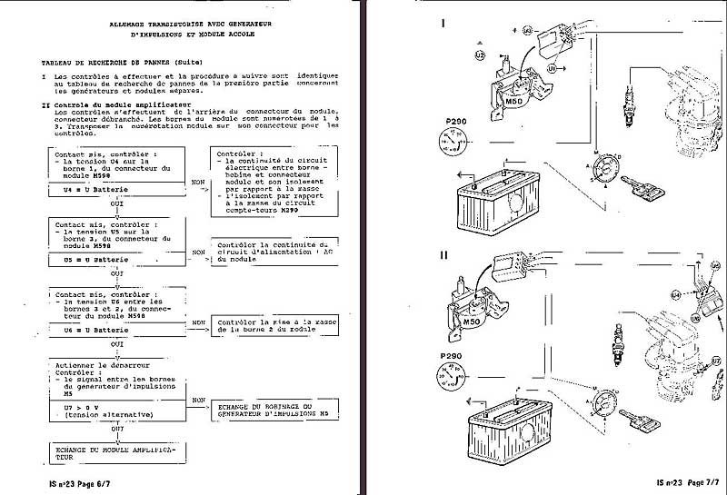

Comme je suis en pleine révision du mon moteur de mon ax sport (il y a un gros trou sous le capot), je me suis dit que c'était l'occasion de vérifier mon faisceau compartiment moteur... et je me suis rendu compte que la masse de mon module d'allumage (fils 2 - milieu sur le connecteur) est coupée ! (je pense que j'ai enfin trouvé pourquoi je casse des modules à répétition....)
En fait j'aurai voulu savoir ou est raccordé cette masse ?
a+ et merci,
yves.

si ça peut te faciliter les choses: :p

J'ai vu ce schéma aussi... mais si tu regardes le 2e fil du connecteur de module (U6), il y a un symbole de masse... mais ça me dit toujours pas ou est prise cette masse physiquement sur le moteur ?
a+ et merci,
yves.

Yves a écrit :J'ai vu ce schéma aussi... mais si tu regardes le 2e fil du connecteur de module (U6), il y a un symbole de masse... mais ça me dit toujours pas ou est prise cette masse physiquement sur le moteur ?
a+ et merci,
yves.

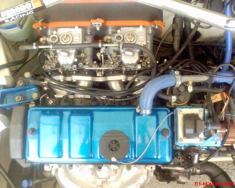

je regarde ça tout de suite, j'ai un moteur complet dans le garage! ;)
Messages : 13578
Has thanked : 529 times
Been thanked : 1172 times
tu le retrouve au milieu de la broche orange (a côté de la broche bleue) à côté de la bobine
