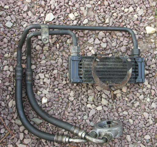

tu peux monter un radiateur d'huile de 1900 qui se monte à la place du 2ème ventilo, les durites passent par le côté
(j'ai un ensemble radia+ durites+plaque sandwich à vendre si tu veux! ;) )
c'est le même que ça:

:) quasiment, il faut juste remplacer la durite superieure du radiateur par celle d'une XS par exemple ;)
