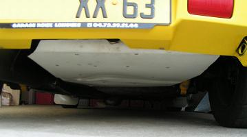

Pour le principe, prendre un panier a roue de secours, lui souder quelques plats percés Ø5 .
Prendre une pièce plastique :ok: , alu :unsure: , fonte :mrgreen: ... de dimension suffisante pour couvrir le fond
River l'ensemble avec des rivets tête large
Et tester le tout :rolleyes:

le fond plat s'applique uniquement sur le panier de la voiture en biso jusqu'a rejoindre le chassis ou sous toute la voiture?

Si mes souvenirs sont bons, c'est juste sous le panier :ok:

raoga a écrit :le fond plat s'applique uniquement sur le panier de la voiture en biso jusqu'a rejoindre le chassis ou sous toute la voiture?
je confirme, sous le panier, histoire de boucher le trou laissé par la roue de secours. J'essaye de te faire une photo :)
