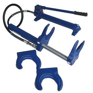

+1,....j'avais vu ceci également qui est sécurisant.
Compresseur de ressort .JPG (13.96 Kio) Vu 3571 fois
