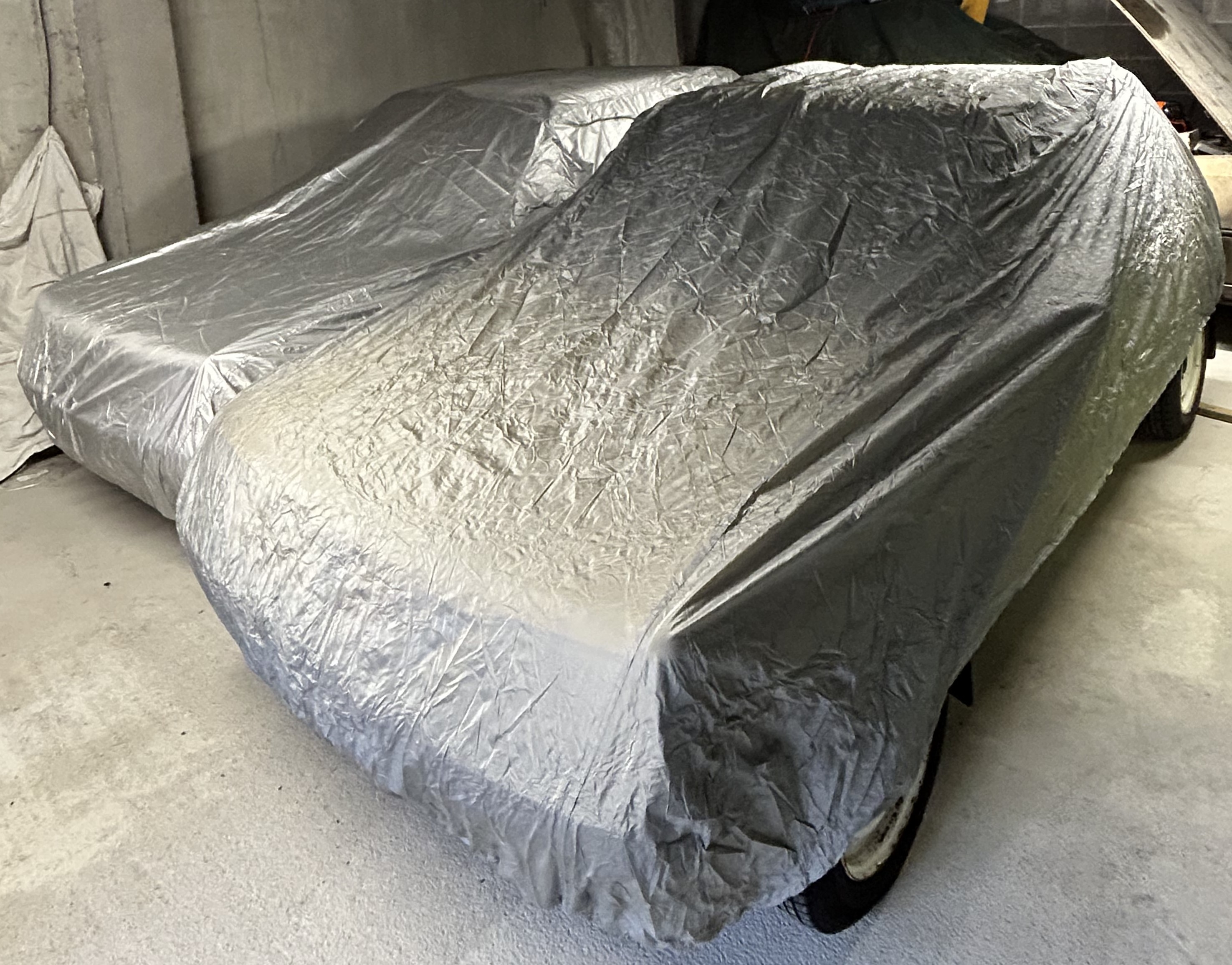

De mon côté, après un bon nettoyage intérieur/extérieur, elles sont mises au sec, dans le garage (avec une température avoisinant les 8 à 10°)
sous bâche avec un maintien de charge de batterie et un bac anti-humidité, je remplace régulièrement le sac et récupère la flotte comme désherbant :ok:
