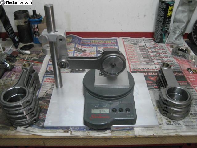

Aujourd'hui, plus jardinage que mécanique.
Par acquis de conscience, j'ai quand même ramené toutes les bielles/pistons à 930 g, en enlevant de la matière sur les arrêtes de fonderie.
J'ai récupéré une fraise qui m'a permis de terminer l'alignement des conduits de la pipe, il ne reste plus qu'a faire une finition un peu moins rugueuse, sans polir les conduits(admission).
Demain remontage des soupapes, avec contrôle du jeu clavettes/coupelles suivant les recommandations de ying-yang.
Démontage des carburateurs pour les passer aux ultrasons......et puis plus si c'est possible....
Je sais vous allez me dire: " tu as un train de sénateur", en fait j'ai 2 000 m2 à entretenir, et c'est le printemps, tout pousse trop vite, je sais ce n'est pas une excuse..... A+
