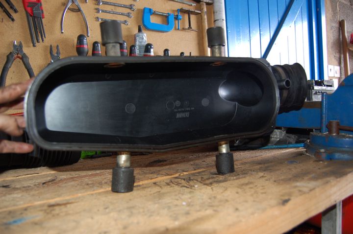

Rodolphe a écrit :
Youngtimer a écrit :j'ai entendu parler de trous jusdiscieusements placés dans la bpite à air?
ça va bien finir par lui passer son hoquet :blink:
sinon juste pour info regarde ce qu'a fait le Mr de chez Peugeot sur la mienne en '88 , tu en as 2 sur le dessus et 2 autres en dessous ;)
JL13 copyright :p
Une autre photo pour illustrer, si ça peut t'eclairer :ok:

l'ax a ça de série à partir de 1988. Un seul ;)

J'ai pas encore vérifié les broches élec....
Merci pour les photos explicatives de la boite à air.
Je ne vois pas bien, en bout des tubes de mise à l'air, ce sont des petites mousses pour empêcher les poussières d'être aspirée? Et on trouve ça où?
Sinon, autre solution :
quand j'aurait fait un essai sans la boite à air, s'il est concluant, pourquoi pas monter un Kit ITG.
C'est vrai que le bruit de la Ralloche de Bless m'a bien plu....
=> combien faut-il budgeter pour ce kit?

Youngtimer a écrit :J'ai pas encore vérifié les broches élec....
Je ne vois pas bien, en bout des tubes de mise à l'air, ce sont petites mousses pour empêcher les poussièrees d'être aspirée? Et on trouve ça où?
Il faut compter 117€ plus ou moins je crois chez ARS, la plaque + la boite ;) il faut prendre aussi des gicleurs principaux en 150 (14€ les 4)
