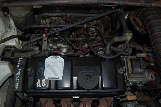

Voici les photos que m'avait envoyé l'ancien propriètaire:
Comme vous pouvez le voir, il me manque l'extension d'aile AVD...
La bobine d'allumage n'est pas très bien fixée

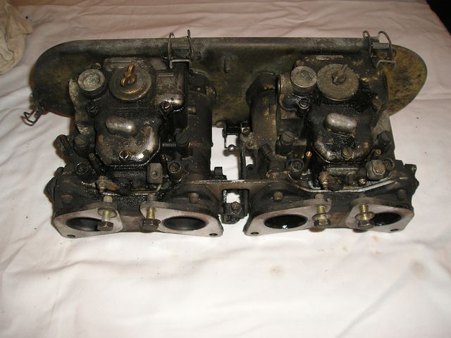

Place au photos:

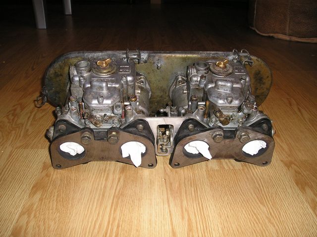

Suite nettoyage des carbus:

Messages : 37373
A remercié : 2607 fois
A été remercié : 1778 fois
Re: Présentation de "titine"
Comme ils étaient NOIR les carbus !!! :o
