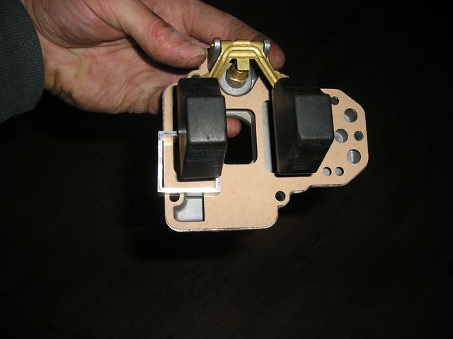

- Dépose des carbus pour le grand nettoyage (Inter/exter, joints et pointeaux neufs, réalisation d'une cale de 13.5mm pour le réglages de la hauteur des cuves...)

Suite nettoyage des carbus:

Messages : 19737
Has thanked : 1569 times
Been thanked : 1138 times
Re: Présentation de "titine"
Comme ils étaient NOIR les carbus !!! :o
