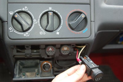

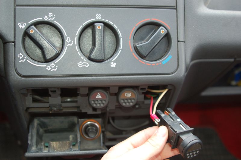

Aussitôt lu, aussitôt démonté :D
C'est les deux en bas à gauche, par contre je n'est pas trouvé utile de brancher la lumière.

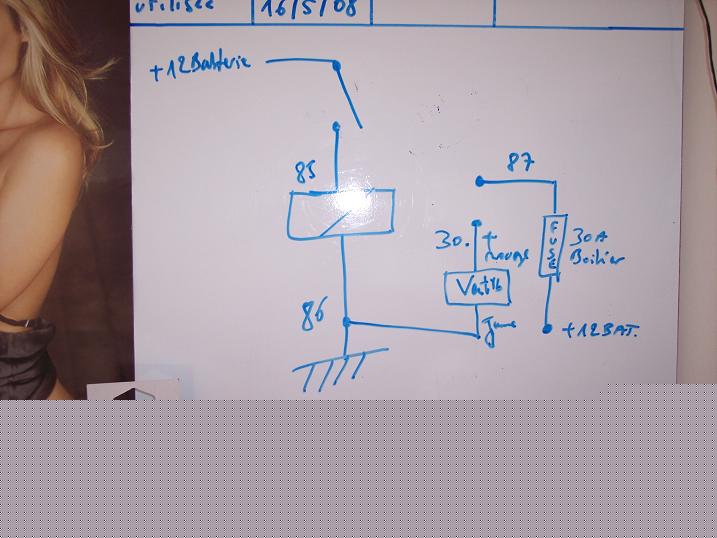

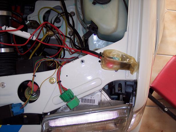

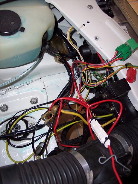

Marc
Messages : 642
Re: branchement inter ventilo
Message par Marc »

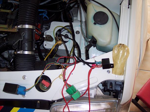

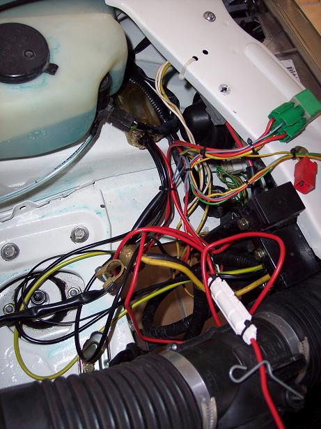

Bon je viens de brancher tout le circuit de l'habitacle au compartiment moteur, ben il me faut raccorder encore un diviseur de tension car là ça envoie sévère que même la coque de la voiture vibre :mrgreen:
Il me faut récupérer cette pièce en casse....
Quand j'aurais une tension moins élévé sur le ventillo je ferais un schéma
Bon le +12V vient de l'inter d'habitacle et non de la batterie sinon le reste c'est dans l'esprit ....
schéma relais ventillo.JPG (32 Kio) Vu 2252 fois
Montage du relais
Montage du relais
Ensuite j'avais récupéré une chaussette plastique et je la réutilise pour garder au sec mon relais
On le planque sous le lave-glace en utilisant le trou de l'attache noir en plastique
Et on &quot;rilsanne&quot; le tout
Et on "rilsanne" le tout
