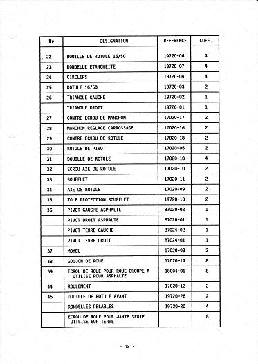

Jacques G
Messages : 405
Enregistré le : 29 avr. 2008, 19:47
Localisation : La Thieuloye (Près de st pol sur ternoise) Pas de calais
Re: Montage train avant grA
Message par Jacques G »
Salut Oliv,
J'ai moi oci le montage du train avant avc barre stab agissant directement sur le triangle tubulaire sur ma 205 F2000/12. Voir fichiers joints, extraits de la notice "Montage d'une 205 rallye grA" de Peugeot sport. Les 2 platines excentrées sont différentes, ya 1bleue pour le coté droit et 1rouge pour le coté gauche ou inversément je sai plus.
J'ai les mem docs avc triangle d'origine si tu veux.
