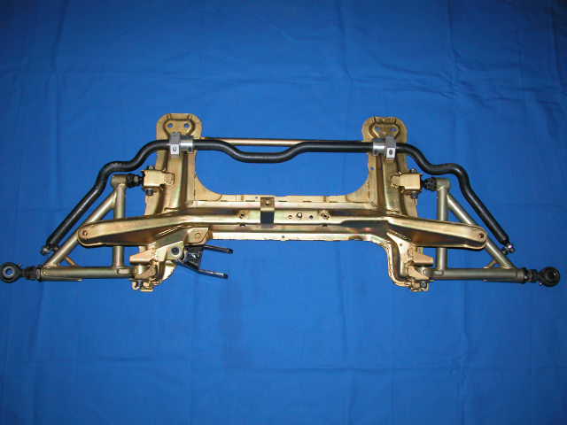

C'est beau
mais pas dans mon budget
L'acier de barre stab est assez dur,j'en ai déja usiné c'est faisable mais c'est pas la joie
la ref qui m'intéresse donc du kit de la photo au dessus : F5087.32
Les prix doivent etre en cours de réactualisation sur leur site

Ah ben c'est la photo que je cherchais !!
Merci Ludo

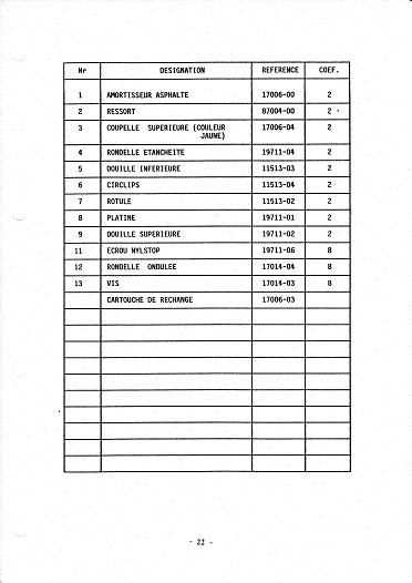

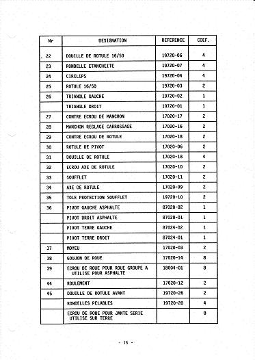

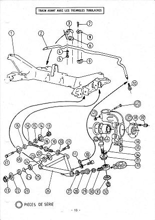

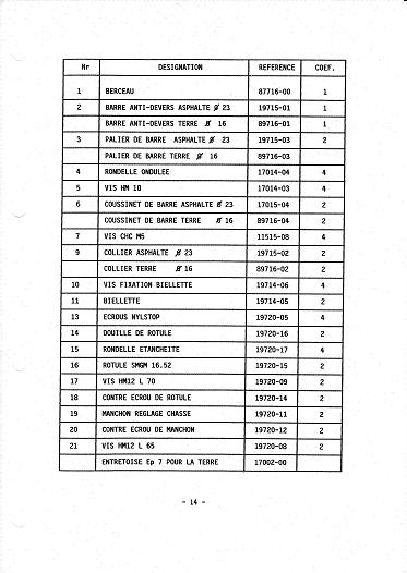

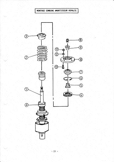

Salut Oliv,

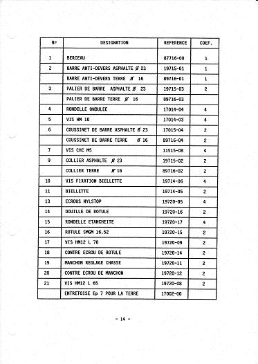

J'ai moi oci le montage du train avant avc barre stab agissant directement sur le triangle tubulaire sur ma 205 F2000/12. Voir fichiers joints, extraits de la notice "Montage d'une 205 rallye grA" de Peugeot sport. Les 2 platines excentrées sont différentes, ya 1bleue pour le coté droit et 1rouge pour le coté gauche ou inversément je sai plus.
J'ai les mem docs avc triangle d'origine si tu veux.

la tu a le gros montage alors
car moi sur la mienne j'ai les combiné pts mais avec les platine bleue les 2 et rotule centrale et non excentrée

Les platines étaient bleu des 2 côtés comme le dit Ludo , jusqu'à la dernière évolution 91 où elles étaient bleu et rouge mais différentes car en forme de goutte d'eau ( idem que la 309 Gr.A ) ...
