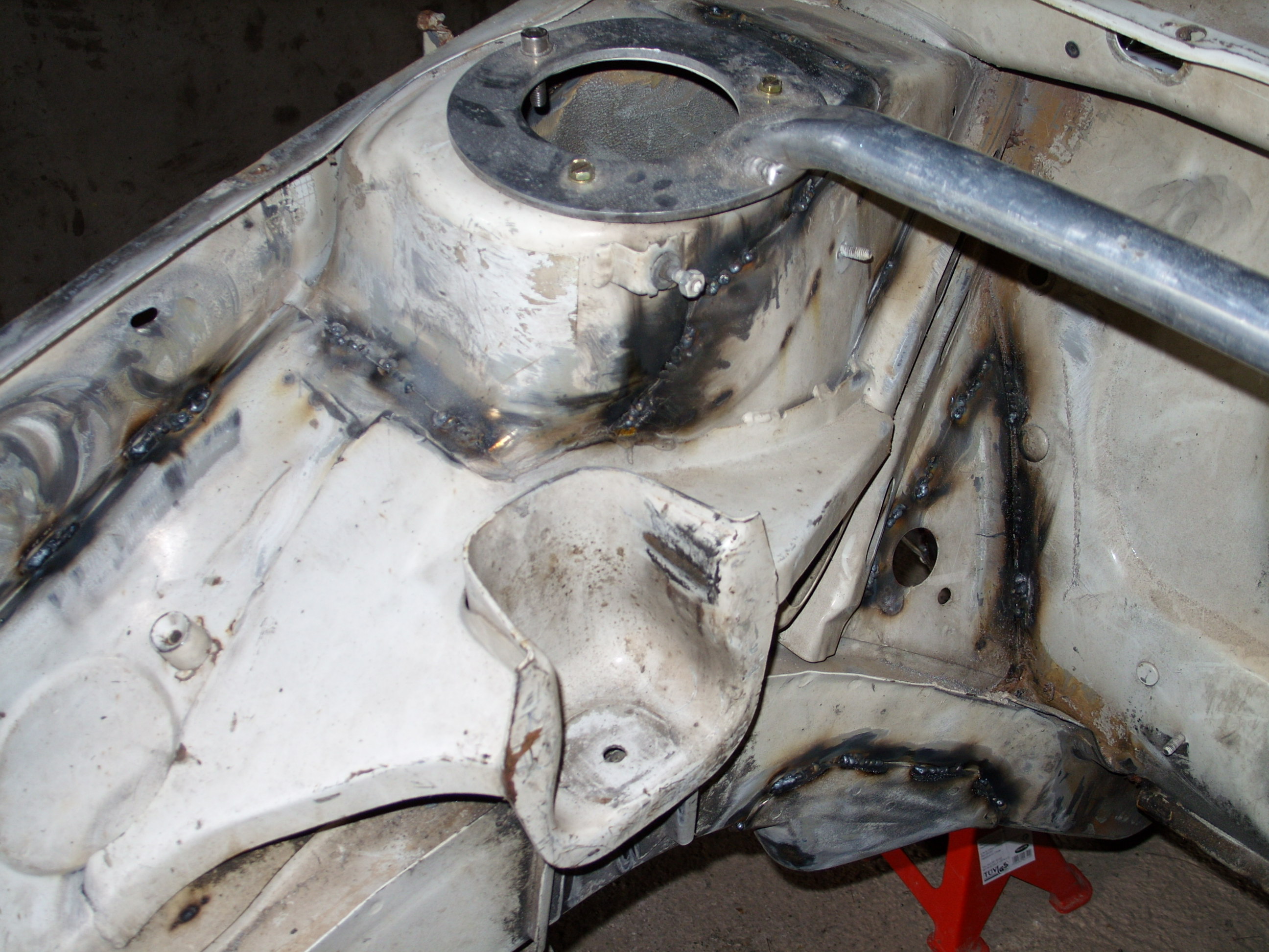

le compartiment moteur est pratiquement soudée, reste que les coupelles :)
et les pièces que nous avons reçu ou "amelioré"

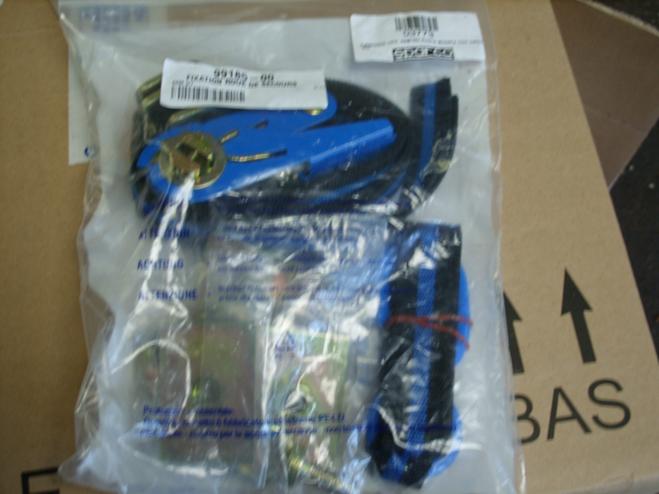

sangle de roue de secour

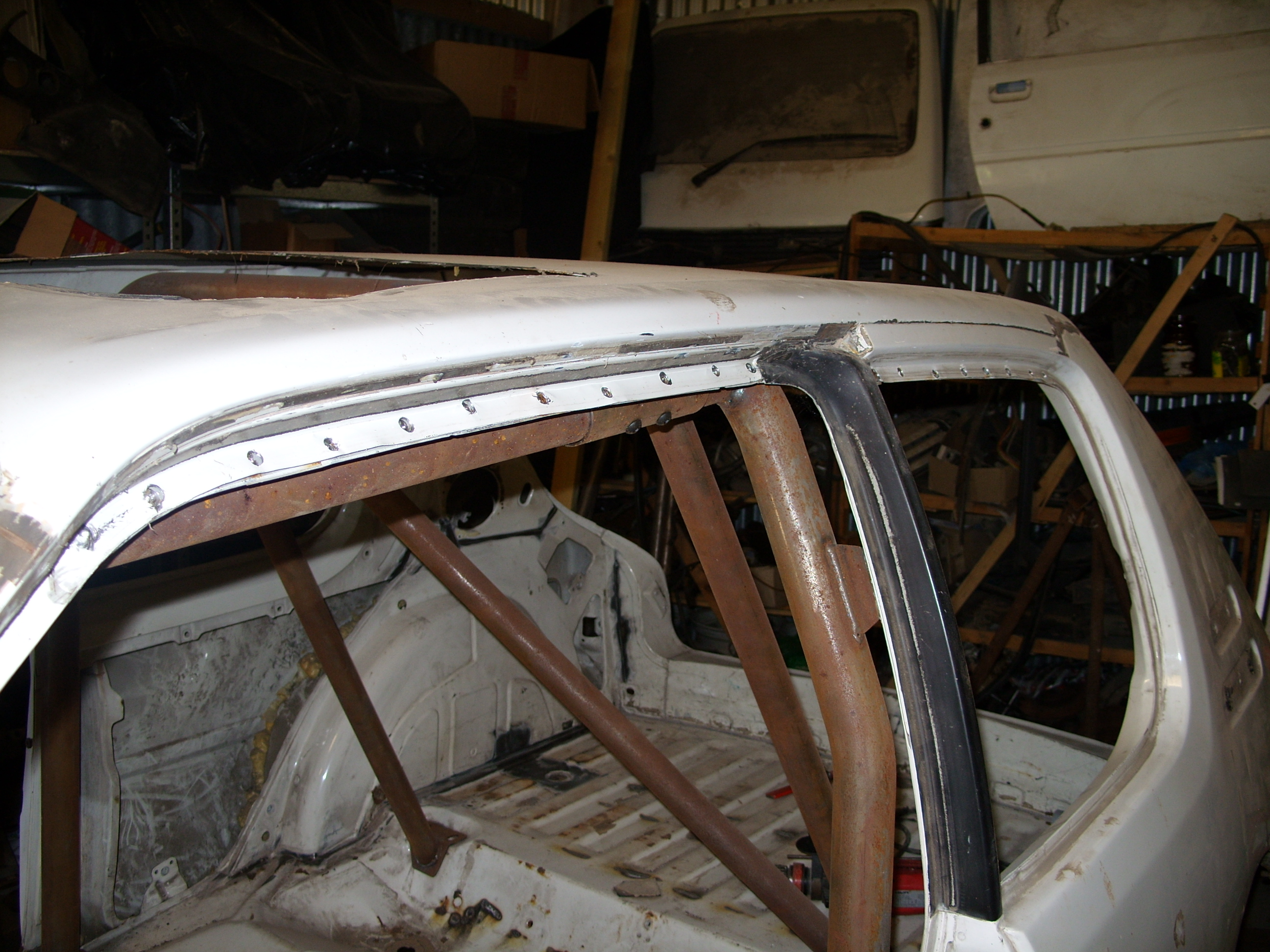

aujourd'hui depointage de l'autre coté du pavillon, il reste a couper a l'endroit des montants (la partie la plus complexe).
Ensuite demontage de la lunette afin d'avoir le hayon seul
j'ai également commencer le poncage, une aile, le hayon avec le masticage d'un poc, et la porte il reste a poncer les mastics, par contre il y a une aile ou il faudra beaucoup poncer car il y a au moins 5 couches comme sur la caisse.

Puisqu'on y est pour dépointer tu utilise quoi?
Appelez moi rallylove ...

Un foret à dépointer ! :mrgreen:

on utilise un foret a depointer, il y a plusieurs type, celui ci ressemble a une fraisse, si ca t'interesse GTI je te prendrai une photo ;) ensuite on passe entre les 2 toles un burin a depointer (trés fin) pour faire sauter le reste du point
