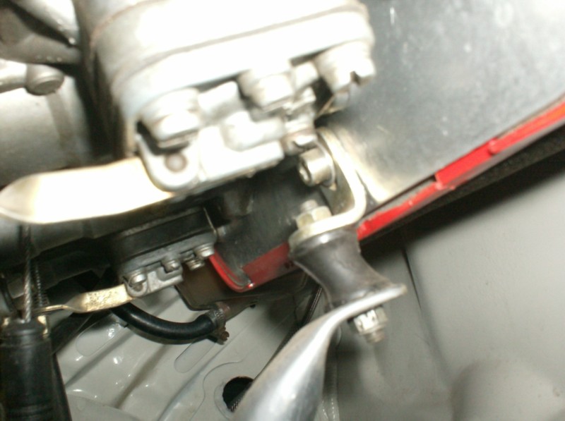

Pour ceux que ça interesse, voici l'équerre pour fixation sur la plaque d'un filtre ITG: ;)
Miragtif1
Messages : 354
Localisation : aube 10
Has thanked : 4 times
Been thanked : 4 times
Re: Support carbus
Message par Miragtif1 »
Merci Jean-Luc :ok:

Je m'en suis fait une aujourd'hui une fixation, la photo en lien ci dessous ;) :
http://www.205rallye.net/forum/viewtopi ... 22#p381022
