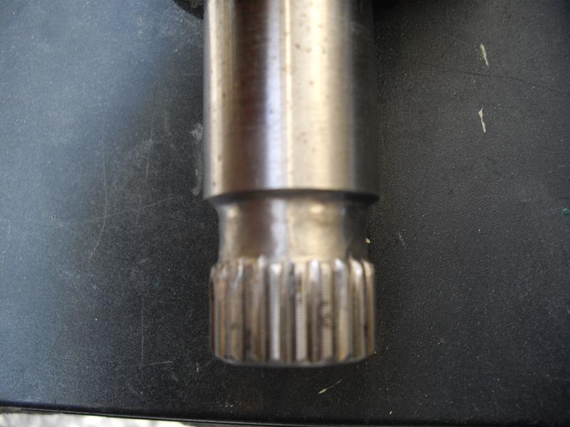

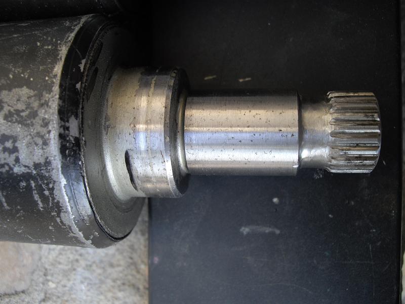

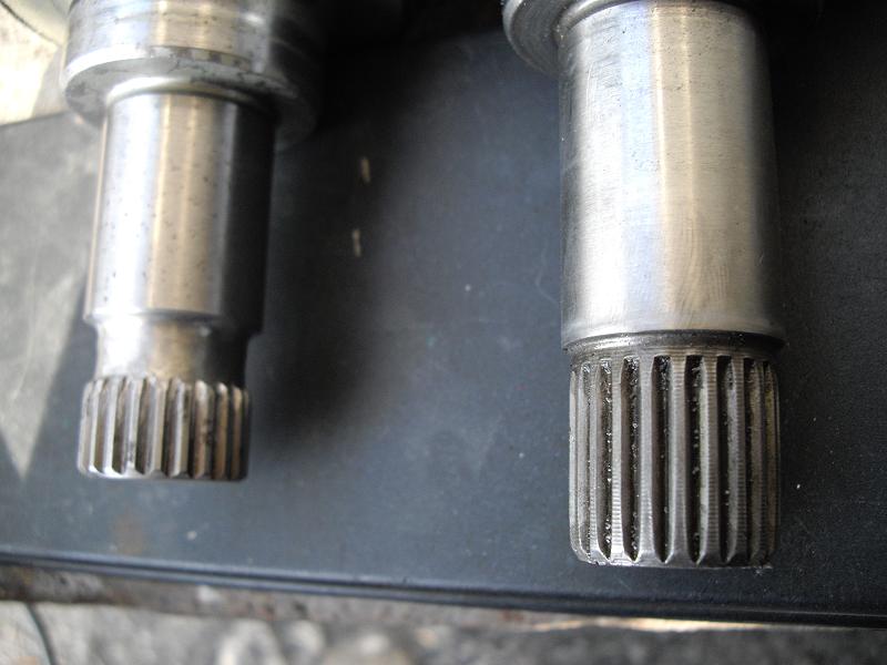

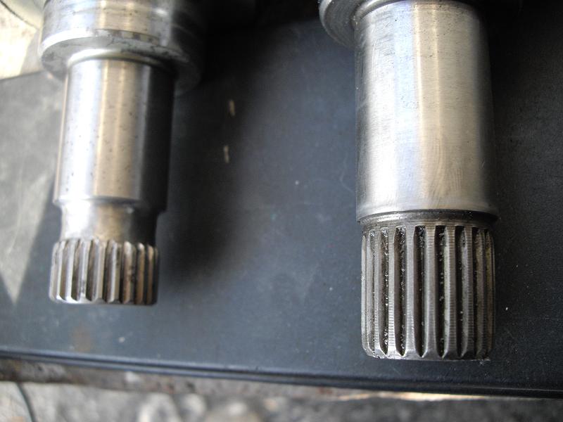

Salut a tous, suite a de nombreuses recherches et de réponses, je créer un post pour expliquer la modification a réaliser pour adapter une boite de 106 rallye phase 1 avec le fameux couple 13*59 avec axe de diff en 16 de diamètre sur nos 205 rallye.
La modification a faire n'est pas forçément compliqué a réaliser, mais il faut avoir un peu de matèriel ^_^
MODE économique:
Il vous faut une meuleuse avec un disque a ébarbé et un disque a lamelles (ceux avec des petits bouts de papier a ponçer supperposé)ainsi qu' un petit dremel avec une petite pierre a meuler...
Ou pour faire un travail plus propre et soigné, vous amener votre cardan a un tourneur-fraiseur et vous lui fournissez un croquis pour lui faire faire la modif.
Ou alors, la meilleure (mais moins économique) solution, vous récupérer la tulipe coté boite d'un cardan de 106 rallye (voir méme saxo vts) car leurs boites sont également en axe de diff en 16
Moi, j'ai réalisé la première solution car je voulais faire au plus économique mais pour moi la meilleure solution c'est la 3, vous récupérer un cradan de 106 rallye et hop.

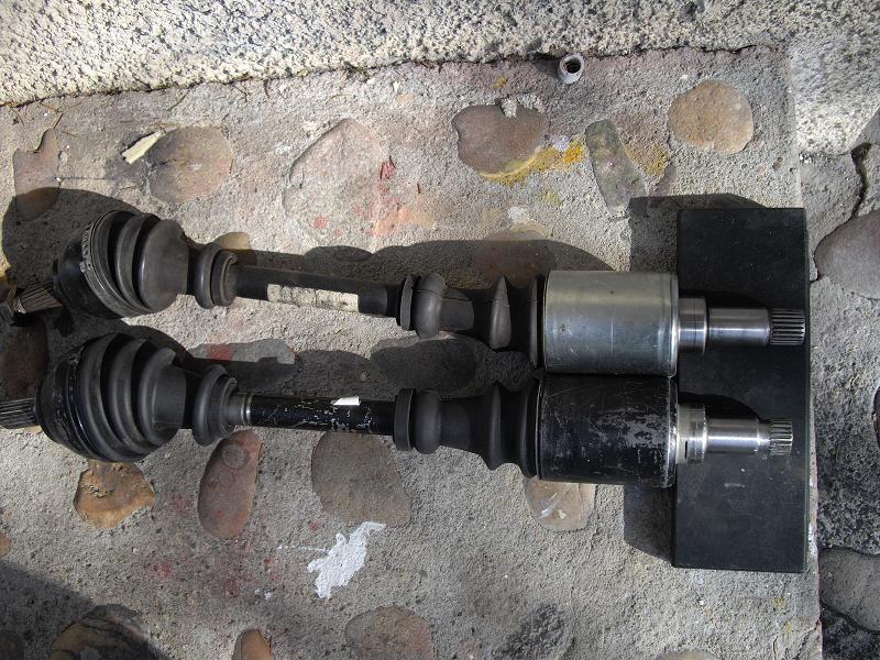

Voici les photos pour comparer un cardan d'origine et un modifié.
N'hésitez pas a poser des questions si vous ne comprenez pas, je me ferz une joie de vous répondre :ok:
voila les cardans en comparaison

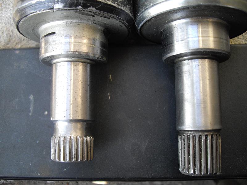

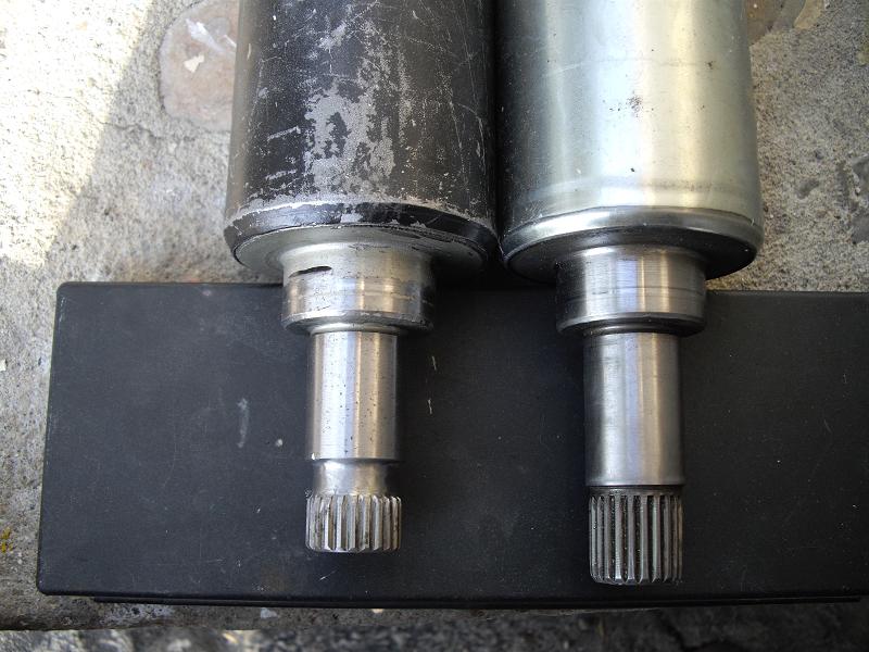

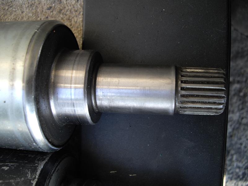

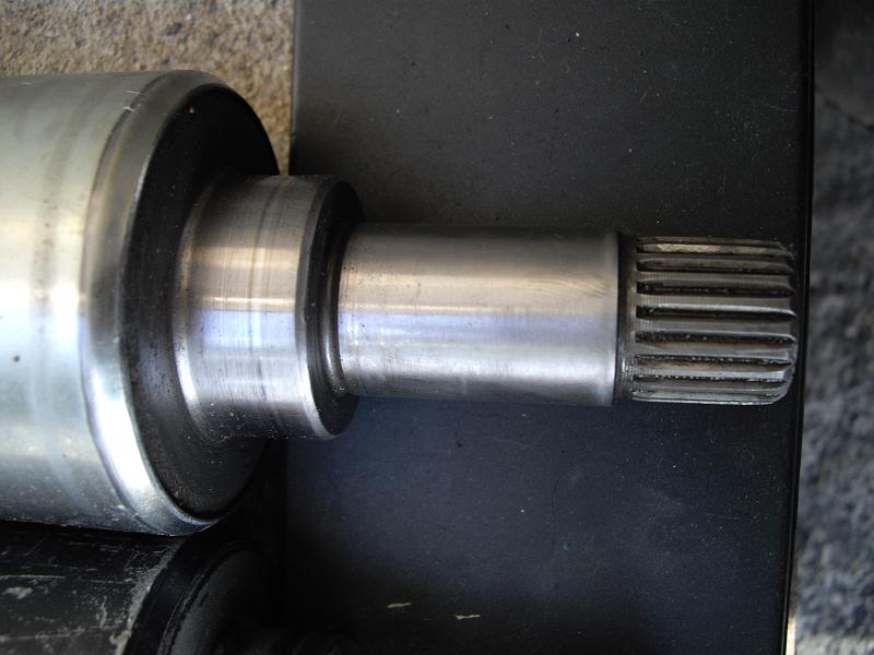

Et voici les autres photos:

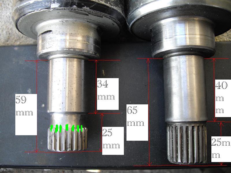

Je faire une autre photo en mettant des cotes pour vous dire combien il faut enlever de matière
Par contre, moi j'ai des gros doute sur la solidité du cardan modifié <_<
Je pense que celà bien fragilisé "_"
Ceci dit, pour moi le problème est résolu puisque je monte une boite avec un 13*64 avec axe en 14 comme ça je peux rester avec un cardan d'origine.
D'ailleurs ma boite de 106 rallye est a vendre avec le cardan modifié et un embrayage omp en métal fritté. (pour les prix en MP svp :ok: )

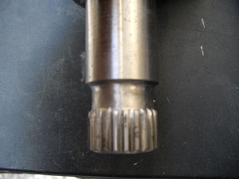

Voila, je viens de faire "vite-fait" un croquis avec les cotes...
Il faut meuler 6mm du bout du cardan vers la direction de la boite.
Ensuite (contrairement a ce que pense certains "_" celà ne suffit pas car malgrès ça le chanfrein entre les canelures et l'arbre empèche la cardan d'aller plus loin :angry: )
Il faut meuler ce fameux chanfrein de 6mm, chose assez complexe et demande d'étre minutieux :wacko:
Je l'ai fait avec la meuleuse avec un disque a couper fin et les finition pour un aspect plus propre avec un disque a lamelles.
Et pour finir, il ne faut pas oublier de faire la continuité des canelures (en vert pomme) pour que le cardan s'emboite jusqu'au bout...
La c'est le drémel avec un mini-disque qui vous servira a accomplir cette tache :ok:
Voila, j'espère avoir été assez explicite ^_^

Et tu as un résultat comme ça avec une méthode dremelo-bricolée ?? :o
Bravo !

djodesign03 a écrit :C'est ironique :huh:
non, je ne pense pas, je trouve ça bien moi aussi :ok:

Oui, c'est une modifs. économique qui évite de changer le bol du cardan par un de 306 ou zx :ok:

moi aussi je trouve le résultat super, par contre j'ai bcp de doute sur la résistance des cannelures

mais personnellement, moi je trouve le résultat dégueulasse c'est pour ça que j'aurais préféré le fournir a un tourneur :ok:
Mais la meilleure solution reste quand méme de changer le bol de cardan coté boite ^_^

AUR80 a écrit :moi aussi je trouve le résultat super, par contre j'ai bcp de doute sur la résistance des cannelures
Je suis tout a fait d'accord avec toi :ok: je m'attendais pas a ce que ça en enlève autant ne sachant pas a quoi ça aller ressembler <_<
Du cout, comme je l'ai cité plus haut, je change de boite car j'ai trouvé une boite en 13*64 en axe de 14 donc plus de modif :D
Parce que c'est bien beau mais quand le cardan sera abimé et qu'il faudra le changer il faudra refaire ça :wacko:
Non merci, ça suffit :lol:
Après, ça dépends je pense qu'avec une utilisation route (uniquement), ça pourait tenir
Par contre, en utilisation circuit ça doit pas tenir longtemps je pense :( t'as vite fait de te retrouver en "UNE roue motrice :lol:
Autant faire de la moto :p

belle explication par contre le truc a faire c'est de prolongée les cannelures sur la partie a enlevée mais vu la difficulté a coupé les cardans il faudrait du matériel carbure et du bonne machine

Comme je l'ai expliqué au dessus, le drémel m'a juste servi a faire la continuité des canelures du cardan parce que ça s'emboité a fond :ok:
C'est clair que j'allais pas prendre le drémel pour tout faire, car j'y serais encore :lol:
