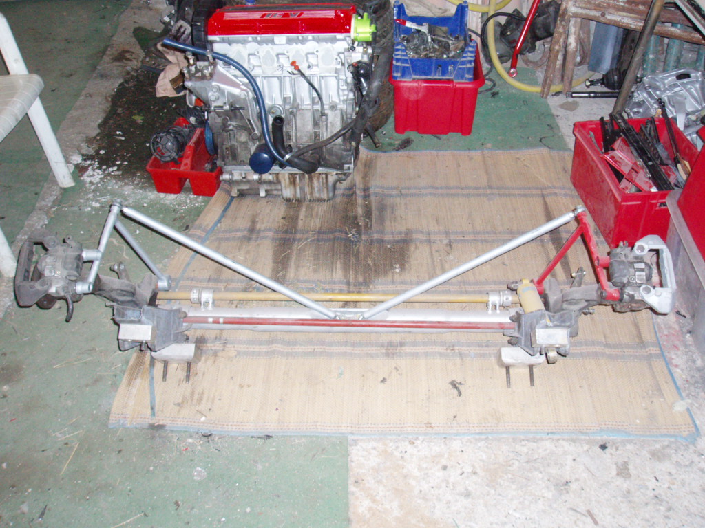

Mais non, c'est le montage de chez KRS :ok:
Je l'ai déja vu sur la 205 rallye de Flavien Force (un gars super sympa du 63) qui court avec une superbe rallye
C'est beaucoup de travail a réaliser soi-méme mais c'est préférable car d'après ce que m'avait dit Flavien il vaut 2000 euros environ chez KRS :wacko:

monté sur l'auto je comprend mieux comment ca se met :ok:

Compris aussi, merci!

Pour votre gouverne , c'est ce type de montage qui faisait la nette différence entre la dernière Evo de la Rallye Gr.A de Doenlen et les précédentes versions ...
Train arrière à pylones que l'on dit !!! :D

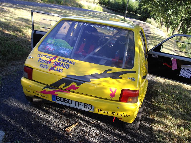

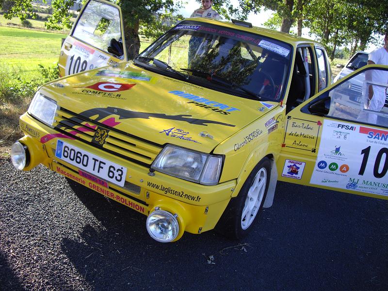

Sinon, si je peux me permettre, voici des photos que j'avais prise de sa 205 :ok:
Je sais que c'est du TRAIn que vous voulez en savoir mais je vous laisse admirez la finition de sa voiture et je peux vous dire que c'est très rare d'atteindre ce niveau sur une voiture de rallye "_"
Mais bon, ça lui en est revenu a 20 000 euros :wacko:
Il a une crabot donc déja, ça chiffre vite...
