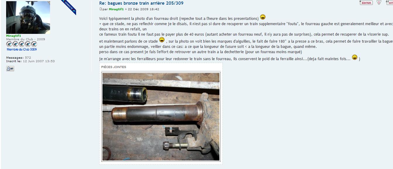

Bilan des courses aucun mal a le démonter, tout est bien venu. J'ai pu voir l'état des deux bras.
L'un encore plein de graisse paraît comme neuf
Le second par contre était plein de rouille et le roulement aussi
Le bras est marqué par les rouleaux du roulement, est-ce grave? foutu? arrangeable?

Salut à toi Pierrot
Pour ton bras, je suppose qu'il s'agit de celui de droite?
En tout cas, bravo, tu fais partie de la grande famille de ceux qui ont un train arrière tellement malade que le bras est marqué par les rouleaux du roulement.
Tu es bon pour changer le bras, vérifier que ta traverse n'est pas ovalisée, changer les joints et les roulements.
Félicitations :lol: :lol: :lol:
On est tous passé par là, c'est un mauvais moment à passer, tu verras ça ira mieux après
Je compatis avec toi :lol:

Le bras est bien celui de droite :lol:
C'est un train de secours donc j'ai tout le temps de le remonter dans les règles de l'art!
La traverse ne semble pas ovalisée, le roulement a l'intérieur était en bon état a part complètement rouillé.
Un bras se trouve-t-il en neuf? Sinon je devrais canibaliser un train arrière et ça ne m'enchante pas trop......

Message par Miragtif1 »
je me suis permis d'utiliser une de tes photos ;)
