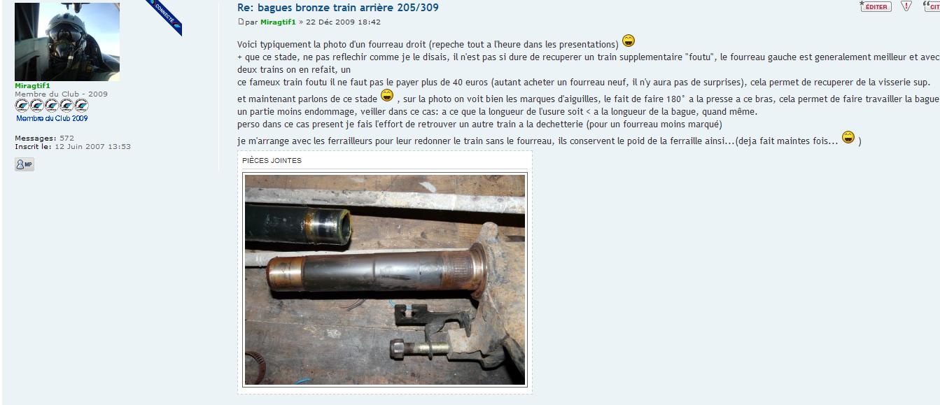

je me suis permis d'utiliser une de tes photos ;)

Pas de problème :ok:
