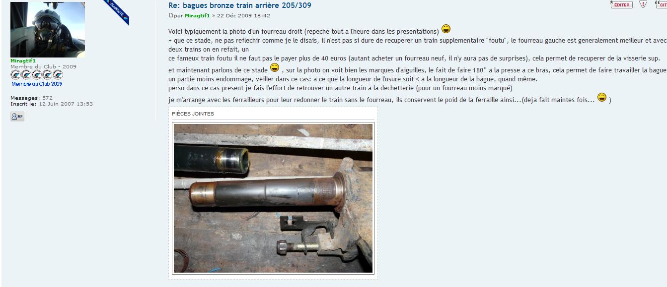

Message par Miragtif1 »
je me suis permis d'utiliser une de tes photos ;)
