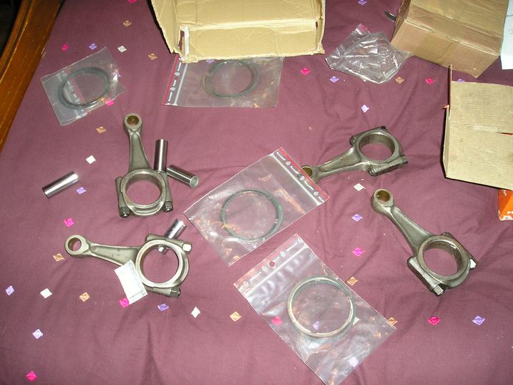

Personnellement, je n'ai jamais fait le montage.
Un truc est sur, il faut baguer les bielles :ok:

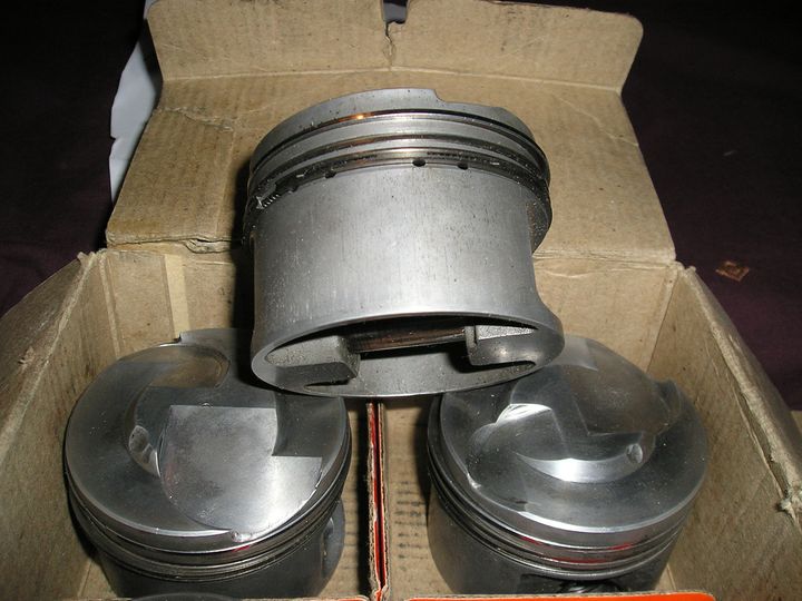

Ce que je peux dire c'est que le piston à les empreintes des soupapes afin de permettre la mise en place d'un abre à came dit méchant.
Aucun intérêt je penses à mettre des pistons forgés à empreintes avec un abre à cames aux côtes d'origine.
Quelques photos pour illustrer:
Empreintes des soupapes + bougie
Bielles baguées
Bielles baguées

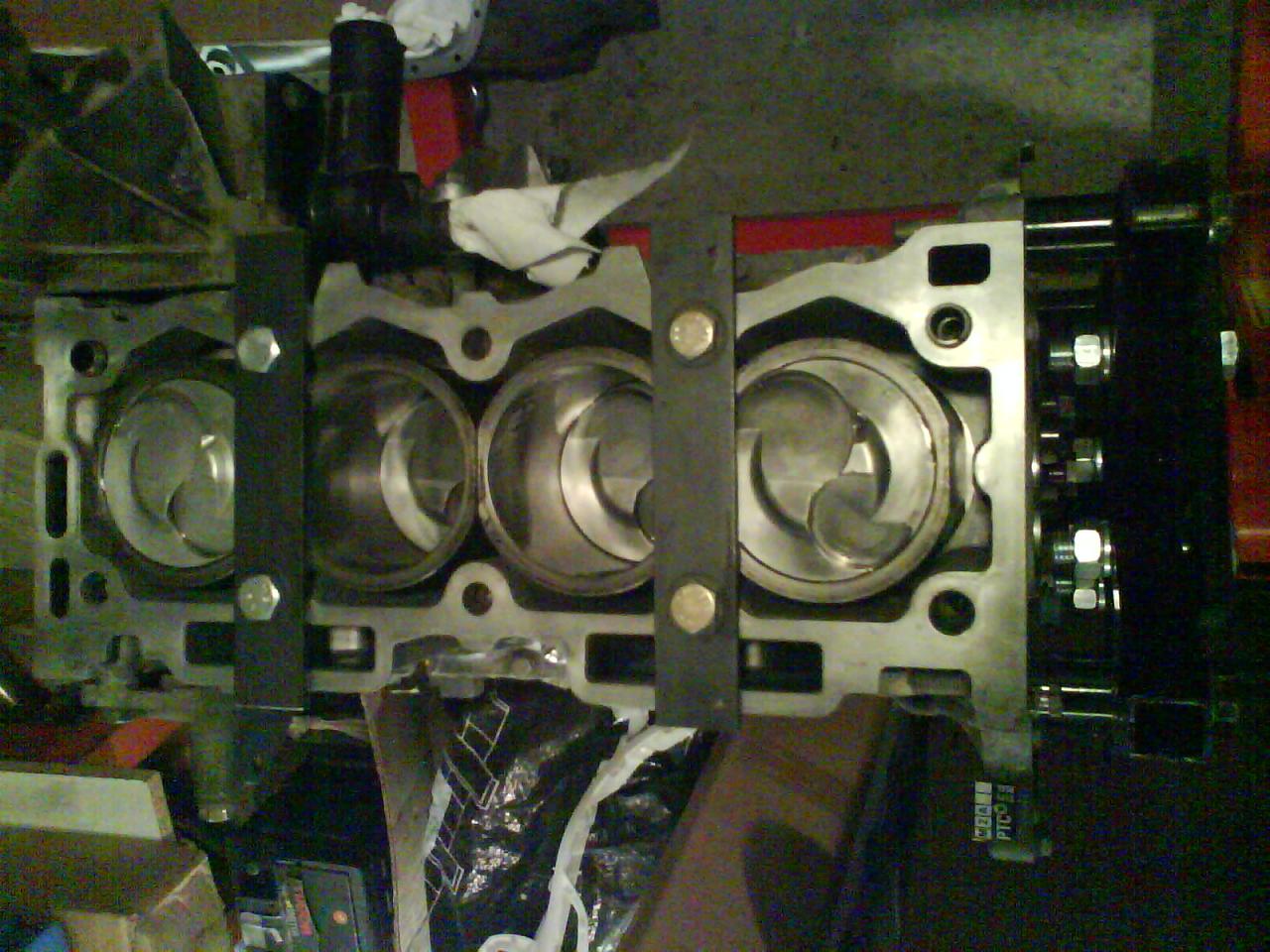

Messages : 5147
Has thanked : 595 times
Been thanked : 602 times
Re: piston forgés
J'ai des Mahle sur mon tu24,culasse rectifiée 4/10e ,je n'ai pas retaillé les chambres...j'aurai meme pu mettre un peu plus à la culasse mais j'ai pas voulu prendre de risques...
PECO
Messages : 231
Enregistré le : 18 déc. 2009, 14:06
Localisation : santerre 80
Re: piston forgés
Message par PECO »
tu as combien rapport volumetrique ?
