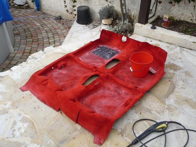

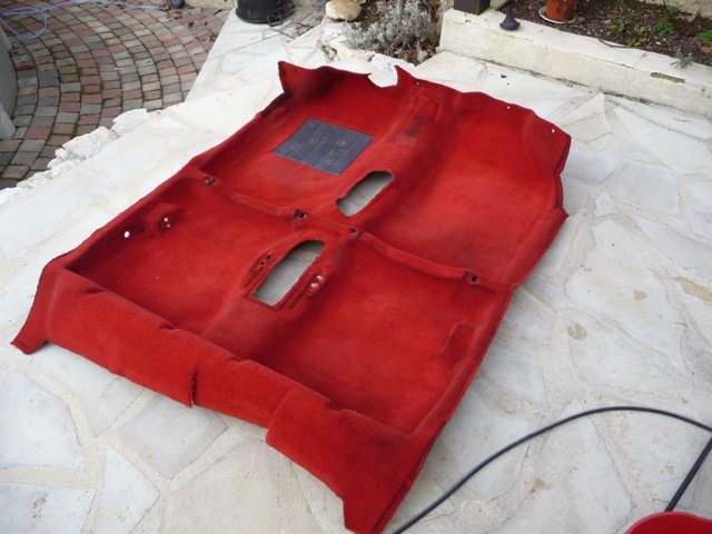

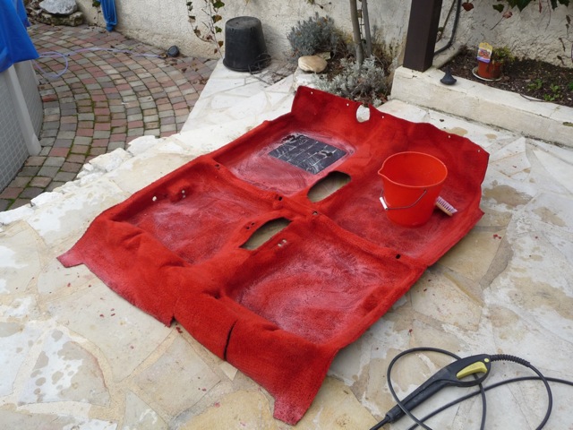

J'ai quand même profité des rayons de samedi matin pour redonner une couleur éclatante à la moquette...
Et en plus, maintenant, elle sent bon le "Skip" :lol:

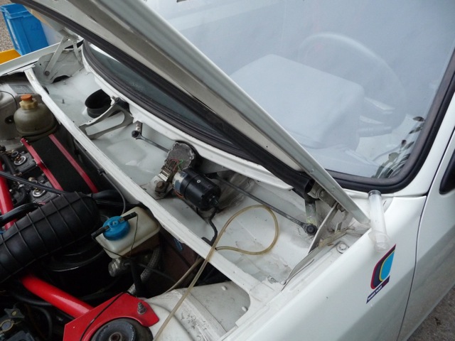

Je me suis penché sur le problème de fuite.
Pas trop motivé pour démonter le TDB en plein vent et sous un léger crachin, je suis allé au plus simple grâce à vos conseils.
C'est donc armé d'une grosse seringue, que j'ai cherché au coin du joint de pare-brise.
En envoyant successivement plusieurs giclées d'eau, j'ai vu couler cette même eau à l'intérieur pour finir sur le plancher intérieur.
Ceci confirme que mon "innondation" remontait à la sortie Aveyron de Septembre, ou l'on avait copieusement été arrosés.
Par contre le joint ne me semble ni dur ni mal mis. Dois-je le changer quand même? :unsure:
Je me sens pas de déposer/reposer un pare brise.
Aussi, j'ai remarqué une encoche dans la gorge où est le pare-brise, en soulevant la lévre extérieure (voir photo 2).
On dirait que c'est d'origine pour laisser couler l'eau dans ce coin ??? A vérifier.
J'ai donc injecté du silicone transparent "salle de bain" entre le joint et la caisse et dans cette fameuse encoche. En espérant que ça bouche l'entrée . J'essaierai d'envoyer de l'eau de nouveau quand ce sera sec.
A suivre...

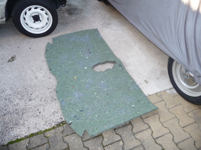

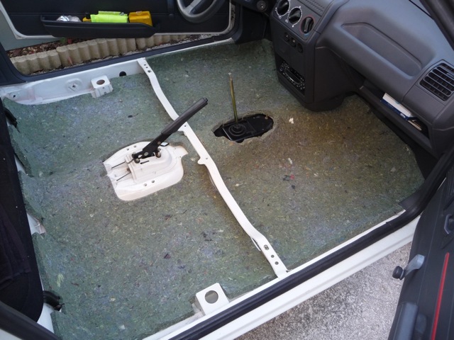

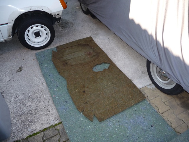

Alors entre jardinage et balade, un petit créneau pour la 205 quand même : l'intérieur se remonte doucement.
Pour couper le feutre neuf, il faut des ciseaux et un pouce d'athlète.... et un gant pour finir :wacko:
Mais ça se fait bien. Au cutter ça ne le fait pas.
Place aux photos.

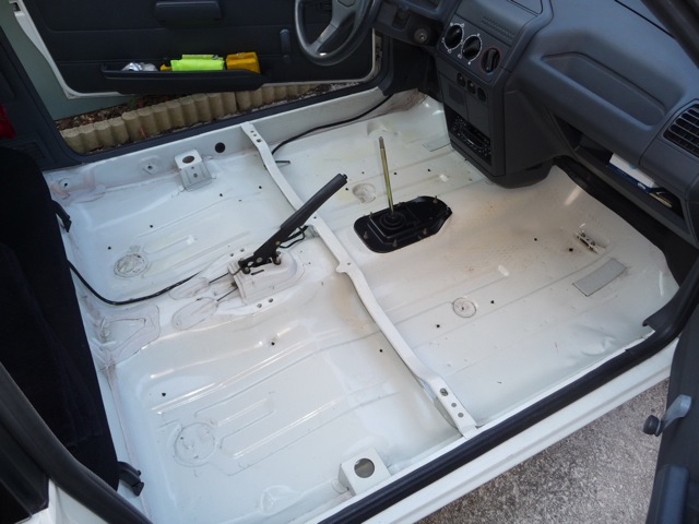

Et juste avant la nuit....
Rhaaaaa, c'est beau le rouge. Dire qu'il va falloir proteger tout ça avec des tapis tout moches.. :lol:
