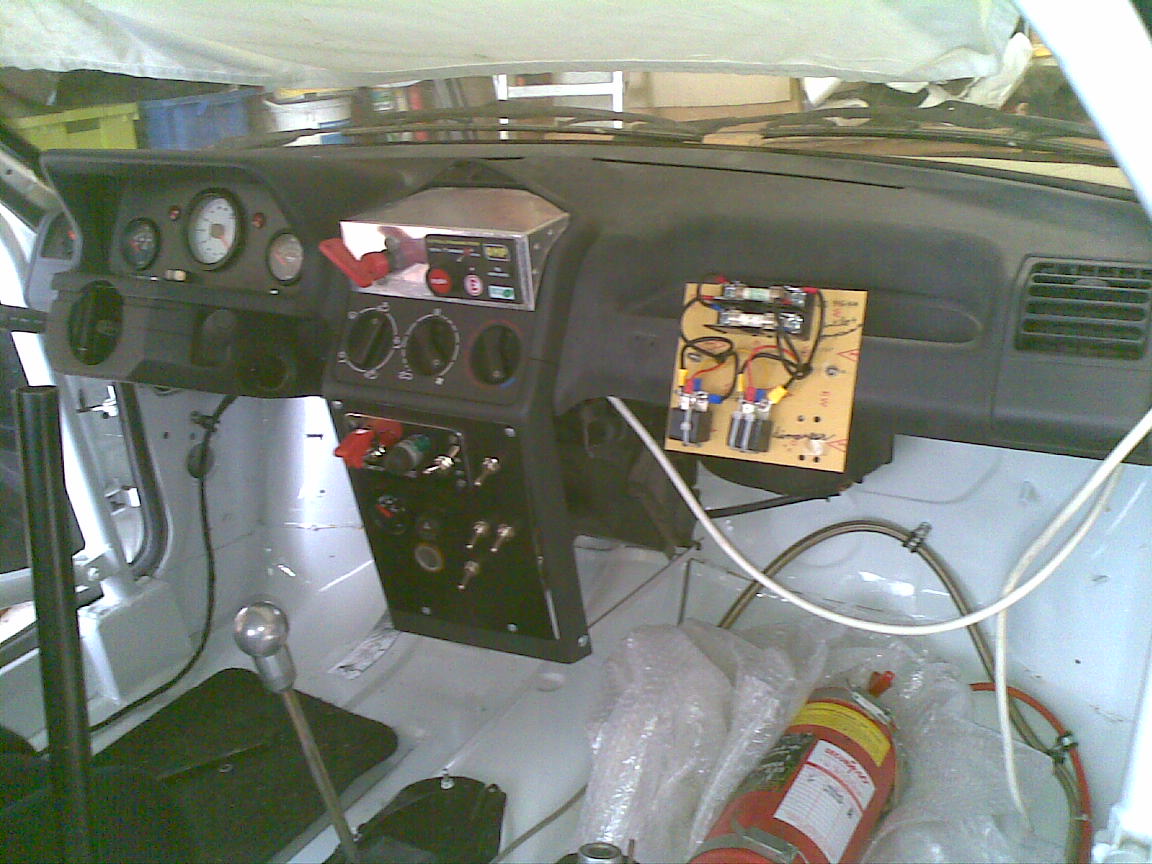

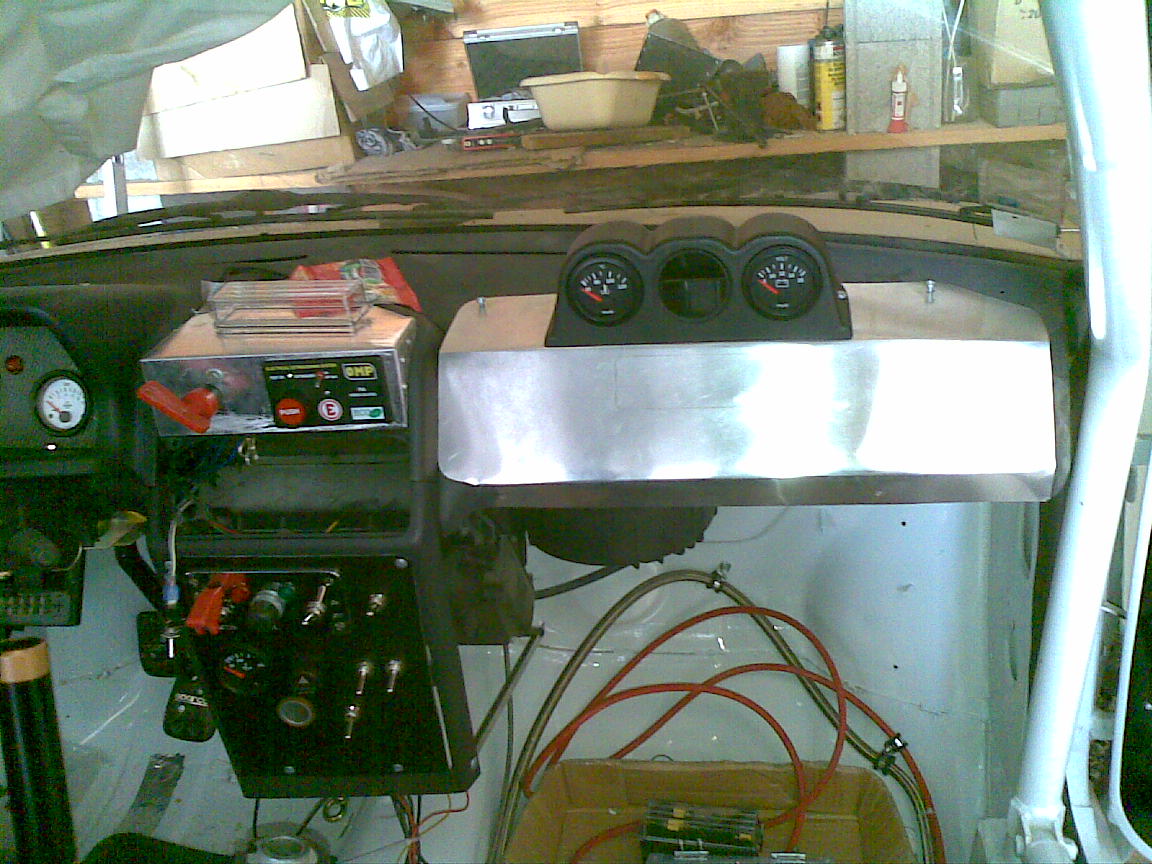

j'ai recupérer une direction assistée et la commande monobarre: maintenant va falloir adapter...
quelque modif de l'agencement du tableau de bord:
AVANT
AVANT
PENDANT
PENDANT
et le "apres" bientot ;)

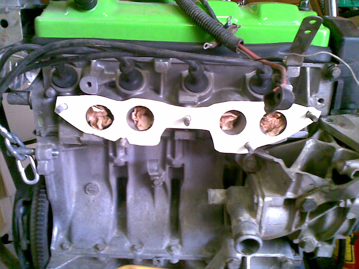

controle de l'ajustement des conduits d'admission
collecteur
collecteur
culasse
culasse
c'est :ok:

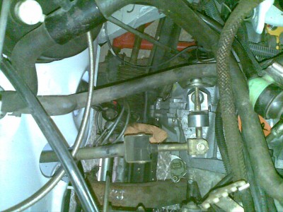

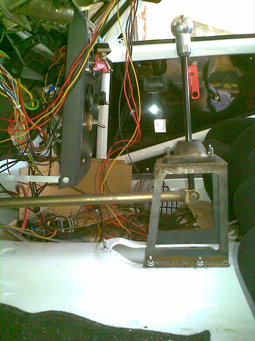

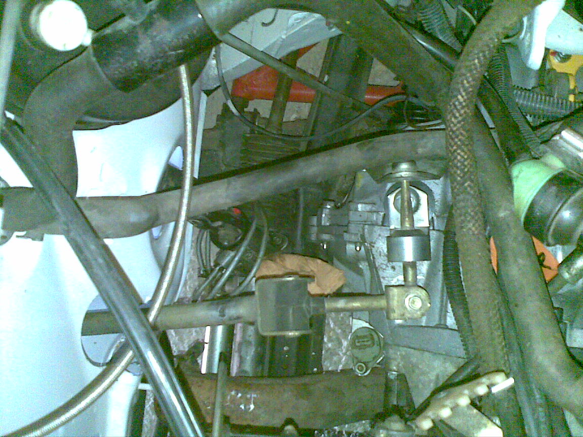

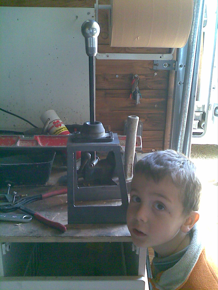

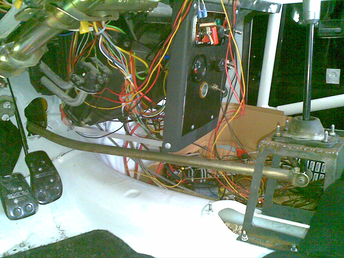

la suite du montage avec la partie commande de boite a vitesse
base recuperée sur ZX 1400
fabrication du support
modification de la monobarre:
raccoucie de 5 cm coté boite
ajustement de l'angle du cintrage et ça donne:
ya plus qu'à ajuster et finir ça proprement et ça sera une bonne chose de faite :D

simpa la commande mono barre !
c'est bien fait, ça donne envie ^^
gtsorcier
Messages : 255
Enregistré le : 10 déc. 2008, 00:14
Localisation : GARD
Re: Montage 205 Rallye F2012
Message par gtsorcier »
ze_king a écrit :simpa la commande mono barre !
Merci ;)
pas si compliqué que ça à faire ( à condition d'avoir la boite avec un seul levier de sélection).
le plus compliqué étant la fabrication du support de levier de vitesse :blink: .

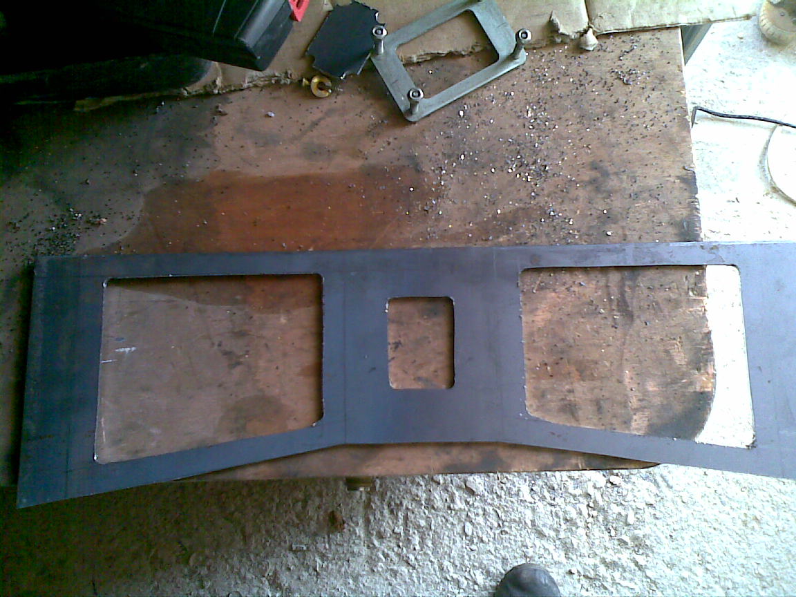

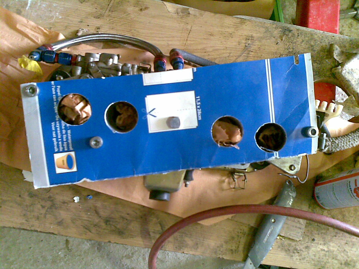

moi pour mon alignement j'ai fait une plaque d'alu que j'ai retourné sur tous mes transfert culasse et pipe ce qui a fait 8 trou au total pour un résultat pas mal du tout au mieux que l'on peut :rolleyes:
bravo pour tout le travail fait jusque maintenant

seby a écrit :moi pour mon alignement j'ai fait une plaque d'alu que j'ai retourné sur tous mes transfert culasse et pipe ce qui a fait 8 trou au total pour un résultat pas mal du tout au mieux que l'on peut :rolleyes:
tu as du y passer un moment a la faire en alu?!!
au moins ça doit etre + precis que du papier epais.

non pas tant que ça
un peu de temps au début mais je suis sur qu'au final c'est du temps de gagner
j'ai percé grossièrement pour passer ma lime
j'ai placé ma plaque sur un conduit de ma culasse (xu10j2) et j'ai aligné a chaque conduit de ma pipe BX sport bidouillé a la porc
et ensuite un traçage propre sur la plaque de façon a me retrouver avec des conduit le plus similaire possible n'ayant pas de fraiseuse je me suis débrouillé
j'espere que les photos marcheront sur le lien car elle sont trop volumineuse c'est pour cela que je ne les met pas en direct sinon ça prend trop de place et ce n'est pas trop aimé ici sinon regarde le sujet http://www.forum-auto.com/pole-techniqu ... 382772.htm
au final je me retrouve avec des conduit aligné au mieux possible pour une premiere c'est pas trop mal reste la finition
