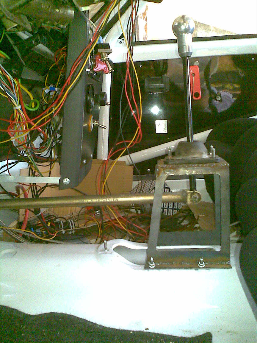

la suite du montage avec la partie commande de boite a vitesse
base recuperée sur ZX 1400
fabrication du support
modification de la monobarre:
raccoucie de 5 cm coté boite
ajustement de l'angle du cintrage et ça donne:
ya plus qu'à ajuster et finir ça proprement et ça sera une bonne chose de faite :D

simpa la commande mono barre !
c'est bien fait, ça donne envie ^^
gtsorcier
Messages : 402
Enregistré le : 10 déc. 2008, 00:14
Localisation : GARD
Re: Montage 205 Rallye F2012
Message par gtsorcier »
ze_king a écrit :simpa la commande mono barre !
Merci ;)
pas si compliqué que ça à faire ( à condition d'avoir la boite avec un seul levier de sélection).
le plus compliqué étant la fabrication du support de levier de vitesse :blink: .
