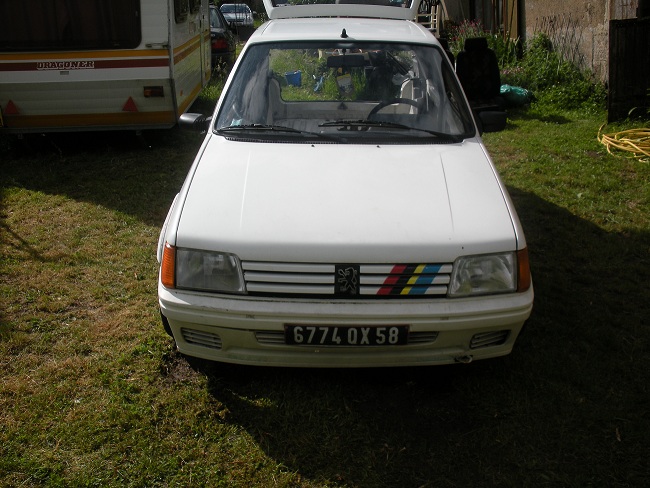

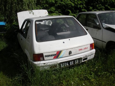

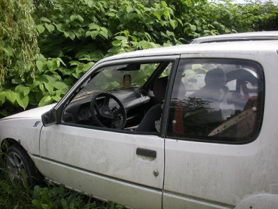

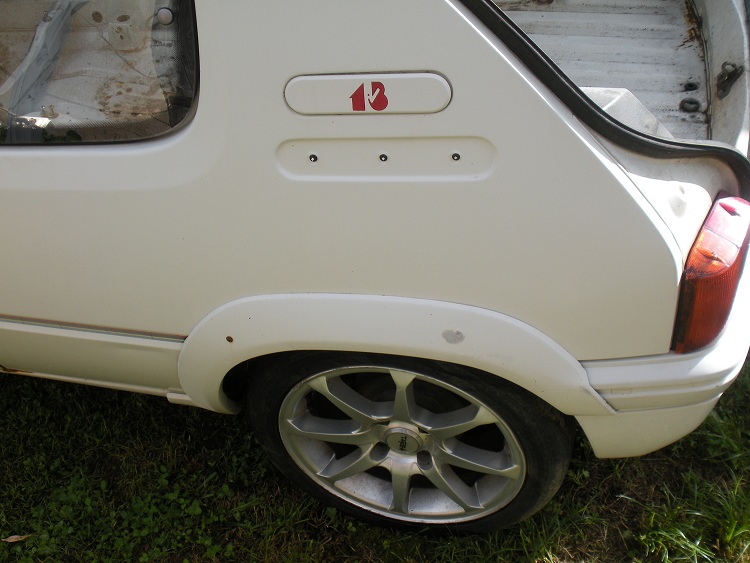

Salut tout le monde... Je vous présente enfin ma ''ralloche'' Sa fait 4 ans que je l'ai, mais je n'etais pas sur place pour mon occupé :( .
pas jolie tout sa... :wacko: :wacko:
Elle est de 1991
''weber'' !!! alors, moteur d'ax gt ou 205 Rallye???
sympa les feux arriere::

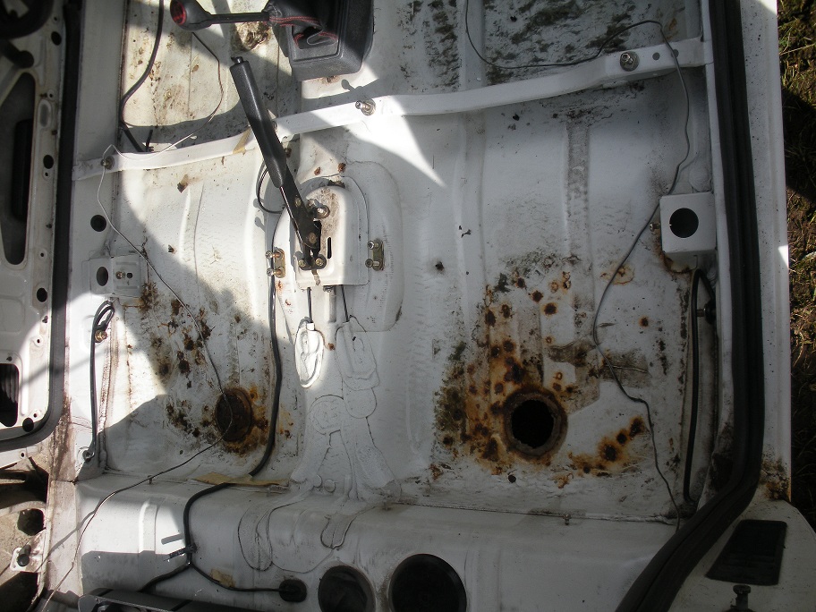

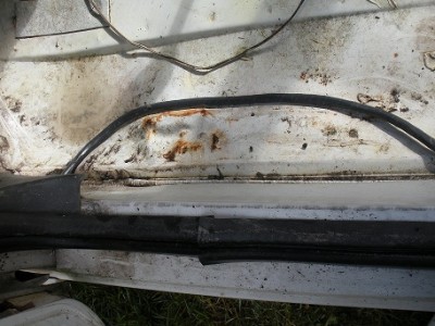

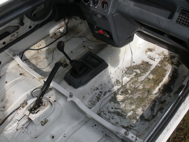

Au programme:
On vire les sieges avant de ZX !!! la banquette pourrie... La moquette, l'isolant (bourré de fourmi...) histoire de voire comment sa se passe la dessous, et nettoyage exterieur... pour ne pas etre attaqué par les nids de guepes le prochain week end...

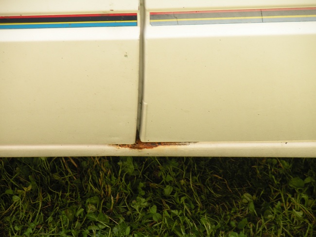

Il y a un peu de rouille, je voulais savoire ce que vous en penser...Je n'ai pas pu regarder dessous encors... mais de dedans, sa n'a pas l'aire si mal...des bobos quand meme:

Ca va on dirait bien une rallye malgré tout! ca me fait pensé a ma 88' quans je l'ai mise a nue! la caisse est restée saine en tout cas!
Bon courage pour la restau! tu verra, tu sera récompenser plu tard avec le plaisir de rouler la dedans et ce doux bruit de Berber...

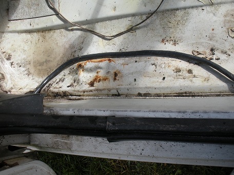

A l'interieur du bas de caisse... comme les interieurs d'aile, sa a morfler...

On a fini la journée en brossant... ! :

Elle as pas l'air si vilaine que sà <oo> , je m'attendait à pire :p
Je passerais la voir un de ses quatre :ok: .T'as regarder au niveau de la modine et la plaque moteur ?????

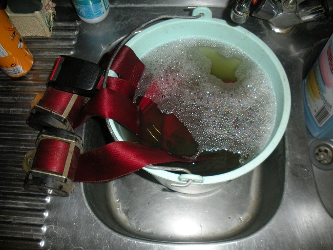

Aujourd'hui, on beigne les ceintures... et decap' moquette!!
Seul hic, les enrouleurs des ceintures semblent bloqués...

Ah bin des photos permettent mieux de juger de son état :D
ça va dans l'ensemble, ce n'est pas si méchant que ça niveau rouille, pour le prix tu n'a pas fais une mauvaise affaire, rassure-toi :ok:
En ce qui concerne ton plancher, une perçeuse avec une une brosse métallique te permettront de décaper cette rouille.
Tu fais en sorte de "chromé" la rouille, ensuite petite soudure au semi-auto de manière a reboucher les trous.
Pour ce qui de tes bas de caisse, il faut que tu enlève le joint qui jointe le plancher el les longerons.
Ensuite profites-en pour faire faire quelques petits points de soudure et tu passe un coup de brosse et fais glisser a l'intèrieur de l'anti-rouille ou du corp-creux.
Moi je pense qu'elle a du potentielle pour une restauration a en voir tes photos.
Vérifie au niveau des toles de phares ;)
Pour ce qui des enrouleurs, rassures-toi tu n'es pas le seul a qui c'est arrivé ^_^
Il suffit de démonter l'enrouleur minutieusement et il y a un clapet que tu dois pousser a l'intèrieur :ok:
La prochaine fois, tu sauras qu'il faut l'a bloquer avec une pince a linge ^_^

Pour tes ceintures, tu les remontent en lieu et place d'origine, et elle vont se dérouler toutes seul ;) , donc tu les déroulent à fond et ensuite tu fait une boucle dedans ,ensuite gratounette et savon de marseille , la moquette faut la passer au nettoyeur haute pression (avec un peut de lessive).

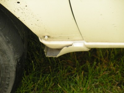

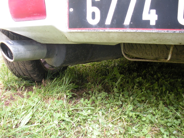

J'ain d'autre photo... comment fixer une extension d'aile chez les bourins ??? vs avez la reponse!! encor un peu de rouille mais la rien d'etonnant... et le pot, qui n'est pas d'origine...
au moin, sa devait pas bougé!
